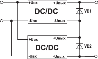

MexanikN-sk
Цитата: volk0001 от 07 Июль 2019 в 17:29зарядкой на 84В ещё не разжились?
Я кажется нашел решение вопроса- два последовательно соединенных повышающих DC-DC преобразователя , и любое напряжение пожалуйста
Только надо чтобы у них минус был не общий
Вот схема
Думаю возникнет вопрос почему два? Дело в том что они практически все до 60 вольт максимум подымают
volk0001

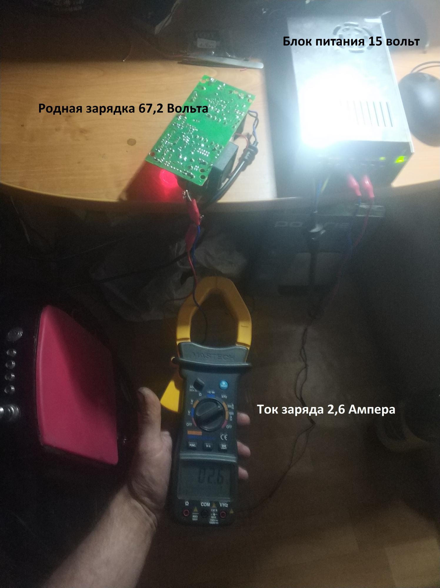

Arpanx
А что если взять вашу родную зарядку на 67 вольт и последовательно с ней включить DC-DC накрученную на сколько надо? (17 вольт например)
MexanikN-sk
Цитата: Arpanx от 09 Июль 2019 в 18:40А что если
Я почти так и сделал, есть у меня БП на 15 вольт максимум, и я с родной зарядкой его последовательно зацепил
В итоге Родная зарядка индицирует(показывает) что заряд пошел
Меня беспокоит что ток 2,6а а родная зарядка типа 2А только держит
Напряжение конечно маловато 82,5 вольта но процесс уже пошел повышающих плат у меня 10 шт , но пусть пока так позаряжается
MexanikN-sk
Зарядил до 82,3 зарядка стала мигать , акб показывает 82,3 включил колесо работает в штатном режиме метр даже проехал, видимо этот контроллер переваривает больше 80 вольт без проблем
