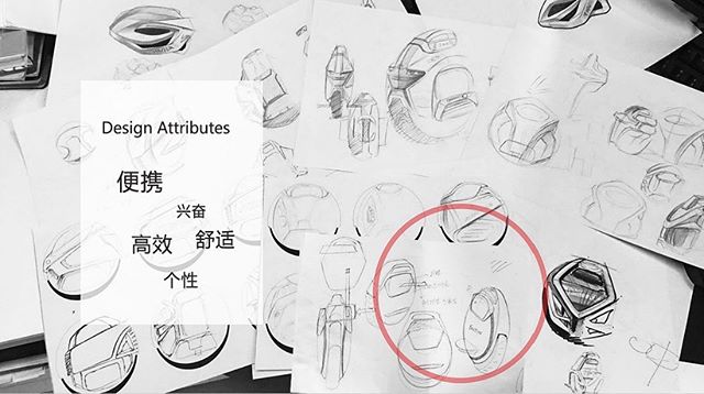

Друзья, инмошн подтвердили, что делают 18-ти дюймовое колесо и в инсте есть хештег #inmotionv12 https://www.instagram.com/explore/tags/inmotionv12/
Следите за офф. акками компании. А пока что в комментах сообщили:
https://www.instagram.com/inmotionglobal/ - we are still developing the new wheel. Please be patient. Thanks
(вольный перевод: мы все еще разрабатываем новое колесо. Пожалуйста, будьте терпеливы. Спасибо)
https://www.instagram.com/inmotionglobal/ - yeah. The new wheel will surprise you. Before that, you need to wait. Indeed, it's 18inch wheel.
(да уж. Новое колесо вас удивит. До этого нужно подождать. Действительно, это 18-дюймовое колесо.)
https://www.instagram.com/inmotion_jason/ - let's wait for V12, be patient, my friends~
(давайте подождем V12, наберитесь терпения, друзья)
ютьюб-акк компании, как я понимаю: https://www.youtube.com/channel/UCjSni7FLxdRejINa5TeBC-g/videos
еще есть интересная таблица статистики(?) сравнения колес, где есть v12,  https://onedrive.live.com/view.aspx?resid=5C7F7C96B9CB240D!453580&ithint=file%2cxlsx&authkey=!AH72KLYXambSLHc
__________
Я думаю, можно с уверенностью сказать, что в следующем году ожидается появление колеса InMotion V12, 18 ".
Но, честно говоря, совершенно пропадает интерес, когда представишь, что маркетологи уже дважды кастрируют изначально эту модель, что потом была  inmotion v12F и затем уже  inmotion v12X. И зачем мне ждать еще 20 лет, спрашивается?

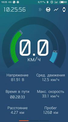

Что может быть если раньше заряжалась до 100% на 84.2в по приложению wheellog и переставал мигать индикатор зарядки то теперь перестает мигать индикатор зарядки при 83в на в5ф? пробег 850км
Я так понял что емкость батареии упала и стало меньше напряжение? или что то серьезнее мб?
Я хз сегодня зарядилось все ок на 84.1в
