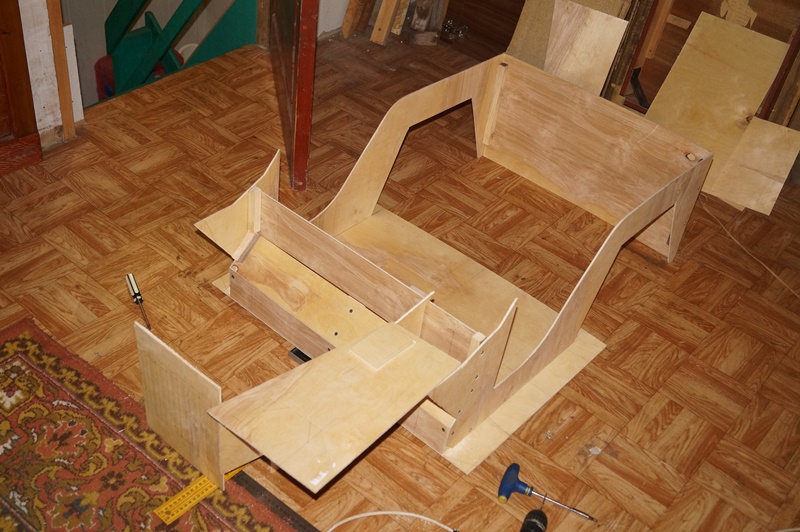

лунаход
Вечер добрый! Начал кроить фанерку неспешно и появился ряд вопросов. У вас рамка ветрового окна со скольки слоев фанеры? Высота самого стекла 150 или 170 мм и оргстекло или карбонат? И из чего у вас сделан кузов днища?
Александр Франко
Добрый вечер. Стекло высотой 170 мм. Использовал натуральное 4 мм стекло. вместо радиусов -- скосы под 45 градусов. Стекло вставлено между двумя слоями 10 мм фанеры. Внутренние слои фанеры удалил по форме стекол на половину толшины стекла, вложил в образовавшуюся впадину стекло, промазал пустоты для плотности силиконовым герметиком и скрутил фанерные половинки по периметру шурупами, предварительно промазав место соединения клеем Титан для потолочной плитки. Днище, кузов и  все остальные фанерные детали вырезаны из трехслойной фанеры.
Александр Франко
Насчет кузова. Когда будете кроить боковины кузова -- продумайте способ их крепления к днищу в области площалки для ног. В этом месте в нижней части боковины кузова я оставил специальные шипы, а в днище проделал пазы. Боковина кузова вставляется шипом в паз днища. Выступающую вниз часть шипа прикрепляем к нижней части днища при помощи небольшого брусочка, шурупов и клея.
Этого в чертежах нет. Учтите при раскрое деталей. Да кое-что я придумывал по ходу строительства.
лунаход
Спасибо за пояснения.Я хочу собрать кузов,а потом по нему сварить раму.

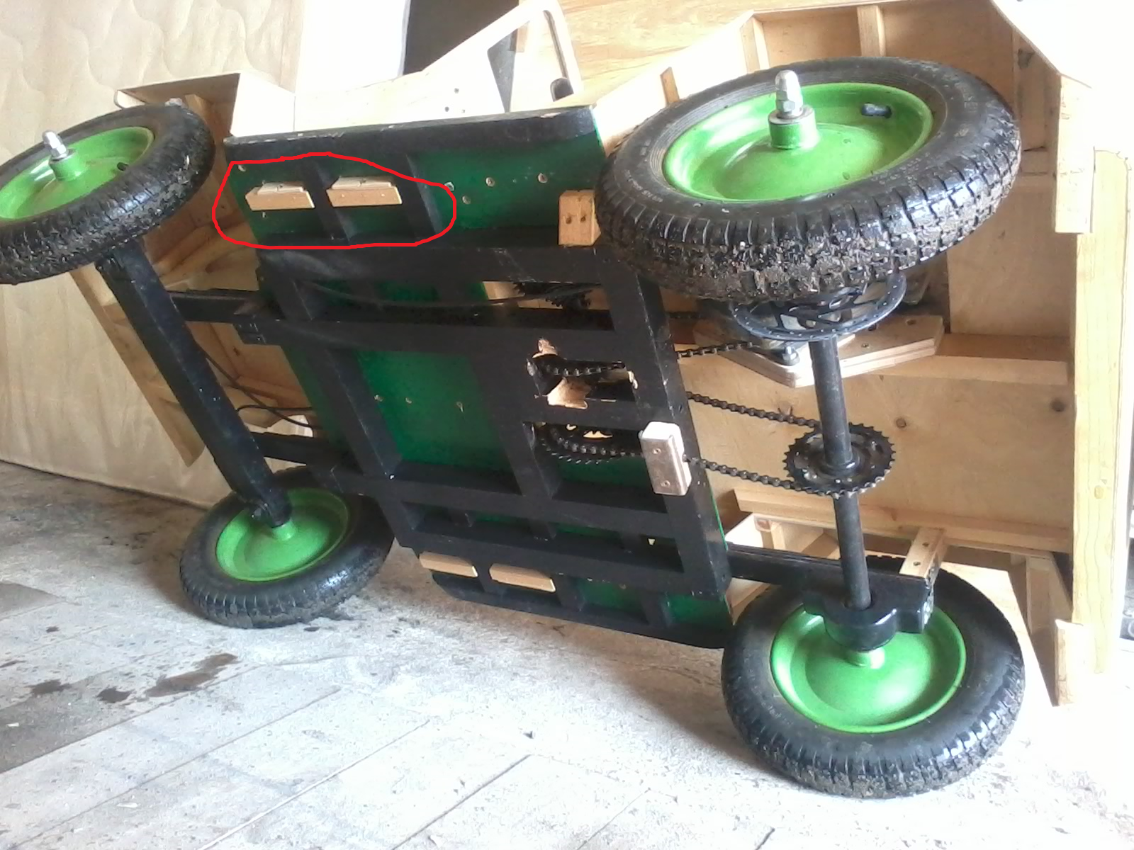

#81
Александр, вы писали что 220 ватного мотора хватает впритык для 4 км.ч. Думаю у вас большие потери мощности на цепях,у меня трое детей (1 год 3.5 и 6 лет) и по этому думаю реализовать скорость от4 до8 км.ч.Хочу спарить 2 мотора по 110 или более ват,первая ступень через планетарный редуктор стартера и вторая ступень через шкивы поликлиновым ремнем генератора.Ну и подсоединять моторы последовательно (4 км.ч) или паралельно (8км.ч)Думаю идея не очень бредовая.
Александр Франко
Механический КПД моей передачи где-то 0.6-0.7. В вашем случае, думаю, будет примерно то же самое, это нужно учитывать при расчетах. А вообще ,повторюсь во второй раз, жалею, что не использовал в конструкции 3, 5 или 8 - скоростную втулку с внутренним переключением от велосипеда -- это же готовая коробка передач! Мне кажется, что намного проще применить один 220-ваттный двигатель вместо двух 110-ваттных. Оправданно только если задумали независимый привод на оба задних колеса. Но тогда всего нужно в два раза больше. Шкивы, ремни, редукторы -- все в двойном количестве.  Тогда вам лучше использовать два 220 ваттных двигателя. В таком случае 8 км/ч вполне реально. А еще с цепями проще, чем с ремнями, они менее капризны в эксплуатации и менее требовательны к качеству исполнения конструкции.

лунаход
[user]Александр Франко[/user], Велосипедная втулка это хорошо,но цена не радует.Насчет ременной передачи,мне так проще.Есть небольшой токарник,бакелит и эпоксидка,шкивы не проблема.привод для начала хочу на одно колесо как в конструкции БАЯ 1 только 2 мотора с возможностью переключать двигатели последовательно или пораллельно,тем самым изменяя скорость.

лунаход
Вечер добрый!Подниму темку.Времени как всегда не хватает,пока вот что получается.
