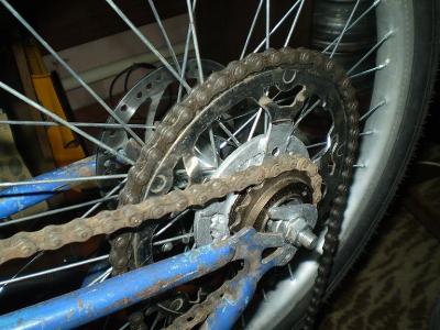

Доброго времени суток.  Я новенький на форуме. Начал конструировать электро-велосипед, из имеющегося материала для создания электротранспорта мотор от системы охлаждения VW Passat b3 VR6 производства BOSCH 450W 2700 об/мин, велосипед Аист производства СССР 20-ые колеса переспицованы под дисковые тормоза, на заднем колесе имеется две раздельные трещётки, одна звезда стандартная для пидалирования а вторая на 48 зубов для мотора. На мотор планирую ставить звезду от бензинового подвесного мотора 10 зубов. Собран шим на ne555. Требования к транспорту 8-10 км пробега на одном заряде и скорость 35 км в час. Мой вес 75 кг. аккумуляторы свинцовые два по 18Ач  Реально ли добиться результата с передаточным числом 1:4,8.

Сегодня заехал на металлолом обзавелся еще такими комплектующими звезда 28Т и звезда 18Т.
Итого получаем на первой ступени редуктора передаточное отношение 10:28 а на второй 18:48 в сумме отношение 1:7,45 расчетная скорость получается 34 км/ч.  Вопрос при таком соотношении получится добиться того чтоб вел использовался в режиме скутера без педалирования?
