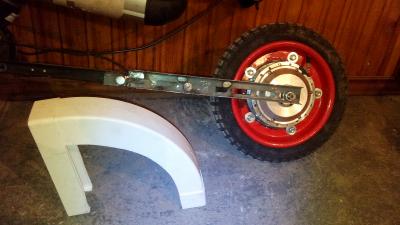

Zergunn
К целому фланцу МК на болтах крепится мощный диск из нержавейки,а к диску консольно на пяти болтах М8  через дистанцирующие втулки обод от тачки

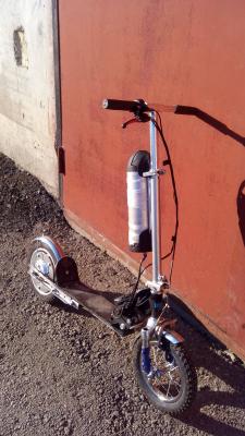

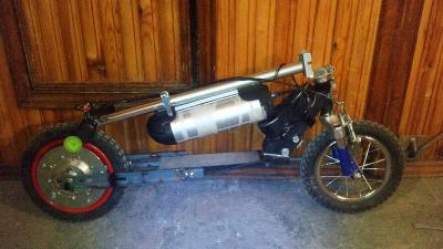

Осознав непрактичность конструкции, решил переделать в более-менее компактный самокат. Пока это конструктор, требует подгонки, допиливания и усиления и т.д.
На переднюю укороченную вилку от велосипеда получилось присобачить старый U-образный тормоз от Туриста, но его явно не хватает!
Складная рулевая стойка от мотосамоката. Задняя вилка самопал - первый опыт сварки-болгарки))). Из-за особенностей донора получился высокий дорожный просвет.
jekix
а там в корпусе мк дырки или это какой-нибудь коварный оптический обман?
ReSharVladimir
Поднимитесь на несколько постов выше, там подробно расписано, что это МК - самодел из велосипедного.
http://elsamokat.narod.ru/
Zergunn
В корпусе самого МК дырки действительно есть))) когда мотор пришел по почте со сломанным фланцем, была попытка использовать его как внешний, прикрепив велосипедную звезду от трещетки!

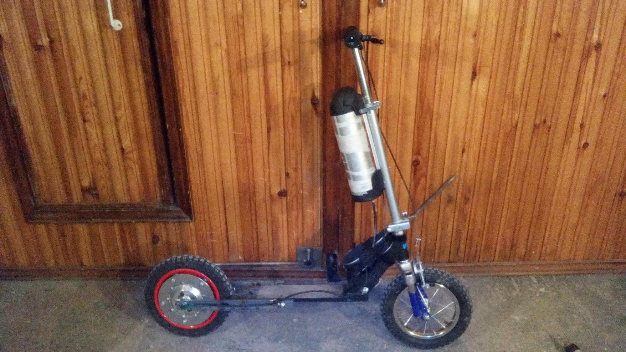

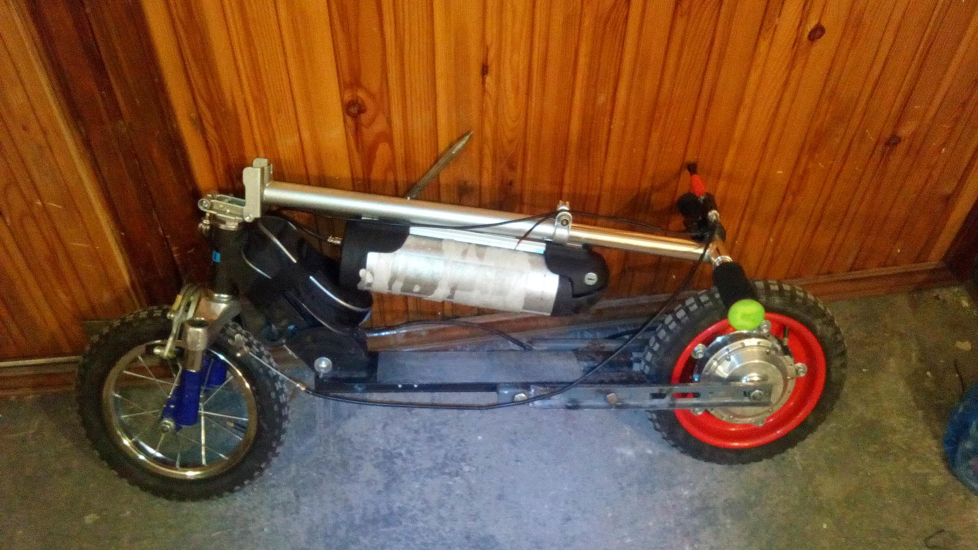

Zergunn
   Складывается примерно так:
приходится снимать тормозной тросик((
   В качестве заднего крыла хочу попробовать угловой фланец воздуховода
   Есть мысля поставить дисковый тормоз, только нужно ровно приварить переходную гайку на ступицу колеса (подошла от какой-то велокаретки):

Zergunn
#12
Заблокировал штатный механизм складывания, установив 2 болта М10, подсоединил провода, убрал требуху в сумку. Подтянул тормоз.
Пробный выезд в гаражах - стартует очень резко, аж сбрасывает! Пока раскрутился до расчетных 20 км/ч (для тротуаров достаточно). По очучениям руль узковат+гиря батарейки довольно высоко+ узкая дека для 1 ноги=требуется привычка к его норову)) И надо привести в порядок внешний вид!

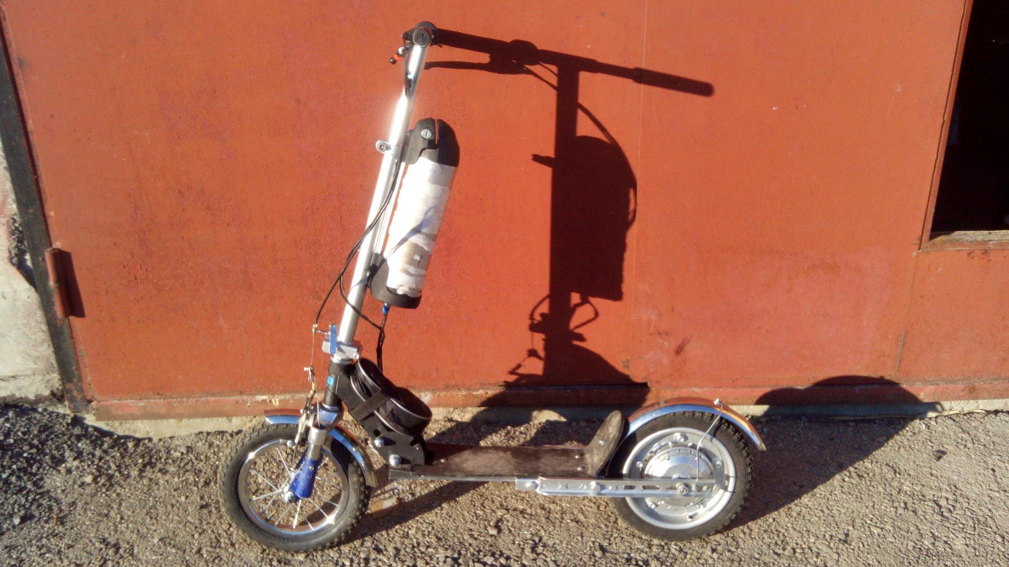

п.с. из остатков донора и рамы купленного с рук убитого трюкового Razora собрал обычный самокатс велосипедным  V-брейком на переднем колесе:

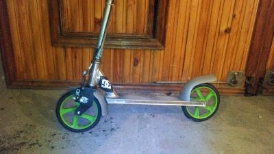

1967ivan45
А из чего сделаны крылья на самокате с зелеными колесами?  :-D
На моём самокате, похоже, из того же самого уголка.

poraboloid
Сливная труба канализации, поворот на 90 градусов.

Zergunn
Ага, всё верно, крылья из угловой трубы D=110мм, выпиленные электролобзиком. В теме фото наших самокатов выкладывал и здесь продублирую:
Самое обидное, что почти новая батарейка (бутылка Shyangye 48в 8Ач) стала глючить и не выдает достаточный ток - в итоге движение идет рывками - то ли контроллер отрубается толи БМС (((
