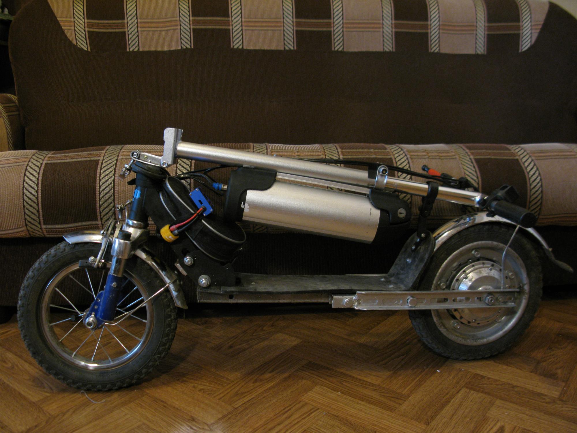

Тормоз пока один, с диском пока не выходит - нужно вытачивать переходник. Скорость у этого редукторника с 12 дюймовым колесом  и батарейкой на 48 В примерно 20 км/ч - когда притрутся колодки U-брейка я думаю будет достаточно!
1967ivan45
Хорошо. Спицы ещё не ломали? В принципе, отьездил на велоколесе до поломки достаточно долго, пока в ямку не провалился. Колесо застопорилось с приличной скорости - что-то должно было сломаться. Ладно, спицы :pardon:
Zergunn
Ездил пока только по гаражам, поэтому спицы еще держатся! Но про запас, наверное,куплю пол десятка)))
Zergunn

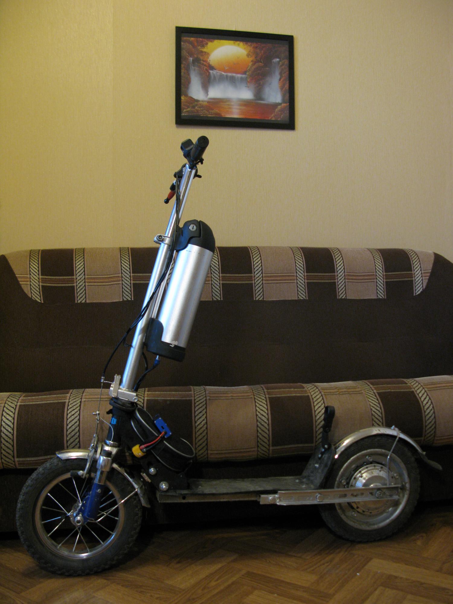

Урааа! Наконец-то починил батарейку! 48 в 8 а/ч 13s2p бутылка Shuangye -  скорость 22км/ч пробег 25+ км, потребление 4-5 А при езде по ровному асфальту. Прет во все встреченные горки - в пике 17 А. Вес самоката с баткой 15 кг, ездока - 70. Клиренс позволяет преодолевать большинство бордюров не слезая.

Нормальный самокат получился. Компактная подвесочка, складной руль (колесо переднее не лезет вперёд при складывании), обыкновенные хромированные крылья, которые фиг найдешь, когда надо. Купить из-за крыльев цельный б/ушный велик - кощунственно на мой взгляд, да и жаба давит. Конструкция нравится - необходимое и достаточное есть.
По скорости: на моей "постройке" с 12' редукторным колесом разгонялся до 25 км/ч на ограниченном участке и при включённой душилке. Хотя, эта скорость достаточна да тротуара вполне. Раз тянет в горки - то и нормально.
Желаю удачи! Да, и что у Вас с тормозами? Притерлись?
