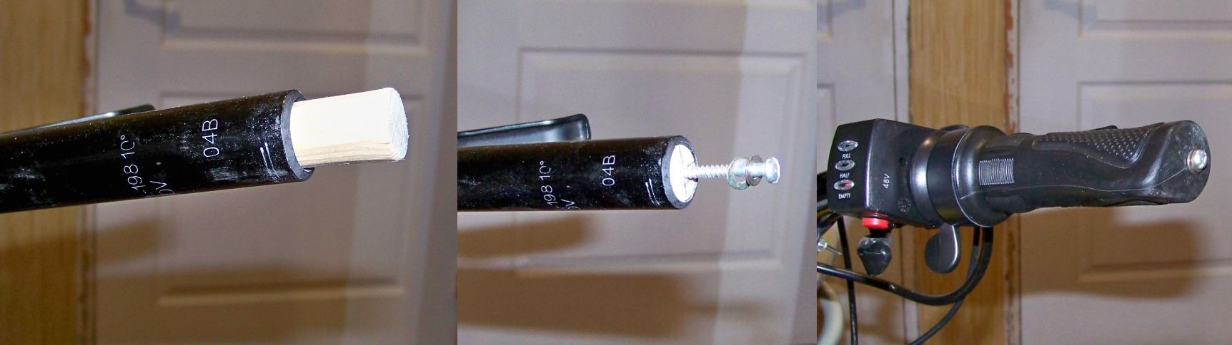

denis72
#593
Нашел довольно объемную тему про ручки газа. https://electrotransport.ru/index.php?topic=2384.0
Оказывается, я не первый кто пострадал от заклинивания ручки. Это- приятно!  :-D
Возникает вопрос? Как, из полной мотоциклетной ручки газа сделать половинчатую?
Или вот, интересная идея предложенная [user]Ivsem[/user],
Скорее всего так и сделаю (что-бы в итоге ручку не потерять вообще), пока не придумаю вариант получше.
