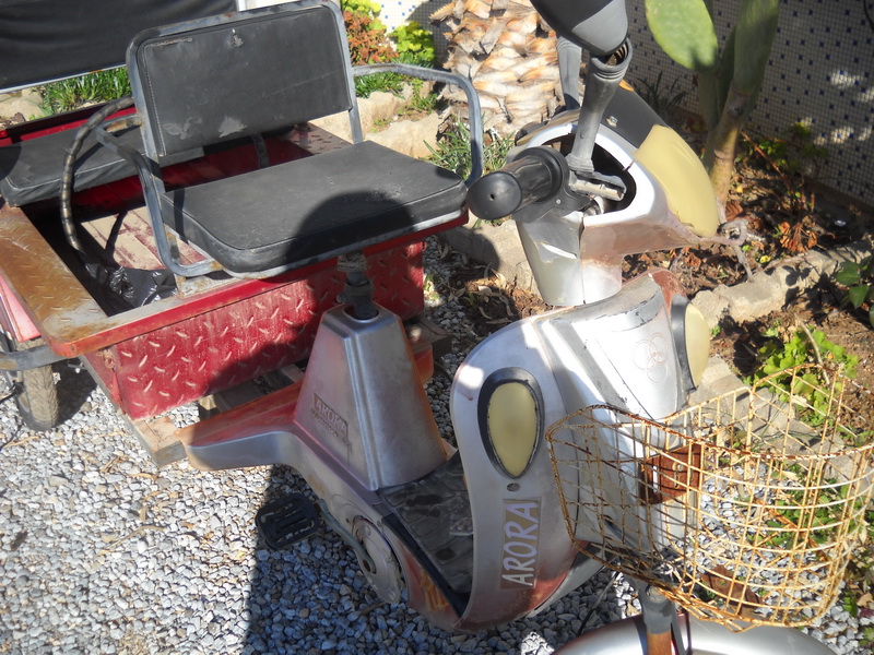

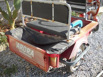

Достался мне бесплатно вот такой транспорт ARORA TDR 601 SZ.
У предыдущего хозяина, скутер (буду называть так и дальше) стоял на улице в течении 3-х лет. "Омываемый всеми дождями, и продуваемый всеми ветрами".:) Естественно, нынешнее состояние техники оставляет желать лучшего. Ржавчина везде где только можно. Все пластиковые детали выгорели на солнце. Но в принципе, все вполне подлежит починки и покраске. Рама крепкая, кузов не гнилой. АКБ, само-собой полностью не рабочая. Собственно, бывший хозяин и перестал на скутере ездить после того как "сдохли" АКБ. И поставил скутер "на прикол". Хотя, больше года до этого эксплуатировал скутер нещадно. И вот, спустя три года, скутер достался мне даром. ;)

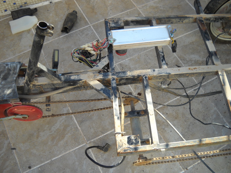

А зачем там цепь с педалями?
не ужели есть отчаенные крутить педали с 250 кг на борту? :kidding:

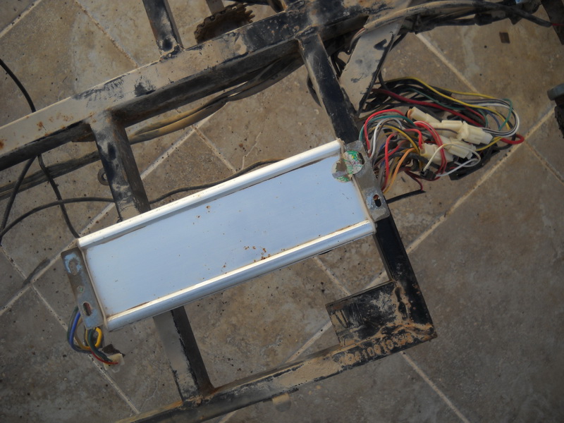

А так проверить мотор колеса на наличие ржавчины Узнать какой ток в контроллере и попробовать подкинуть акб (если есть) а если нет то у кого нибудь попросить, и посмотреть как он поедет а то 250 ватт как то не серьезно для такой техники ...
но судя по размеру колес и контроллера там явно не 250 ватт а больше при том их 2 штуки

[user]denis72[/user], Вам сказочно повезло, отхватить такое чудо за бесплатно. Конечно, его нужно восстановить или продать кому-нибудь как есть, не место ему в металлоломе!
Делов-то не так много - отдраить всё железо от ржавчины, да покрасить заново, плюс навести порядок в проводах.
Мотор там, кстати, нифига не 250Вт, а как минимум киловатт. На вид это мотор конфигурации 205х30мм или даже шире. Я вот только не понял, мотор там один или два? Вроде бы по фотографии кажется что мотор сбоку, но не видно, есть ли такой же с другой стороны.
Пластик можно покрасить или обклеить стеклоэпоксидкой (если он имеет повреждения). А можно и вовсе снять, не шибко он там нужен. Вместо него можно что-нибудь своё слепить. При желании можно ещё и крышу приделать.
Батарею можно набрать ёмкостью побольше, порядка 50...80Ач - с такой батареей он с одной зарядки пробежит 100..150км.
А если поднять напряжение до 60..72В и снять глушилку, то он побежит все 40..50км/ч. Хотя без задней подвески летать на таких скоростях по нашим дорогам опасно. Но заднюю подвеску позже можно и свою сделать, если попрёт.
Ну а если Вам просто не нужен такой транспорт или не хотите связываться с ремонтом - продайте кому-нибудь. Для дачи/деревни этот грузовой трицикл - просто отличный транспорт.

Моторы я еще не разбирал, только кузов снял.

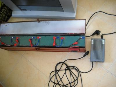

Батареи 6-DZM-20 там выглядят так... и зарядник
В железном ящике крепятся перед кузовом под водительским сиденьем.

Андрей ЦПЗ
#10
Батареи выкинуть, ибо за три года свинцу пришел пипец 100 %

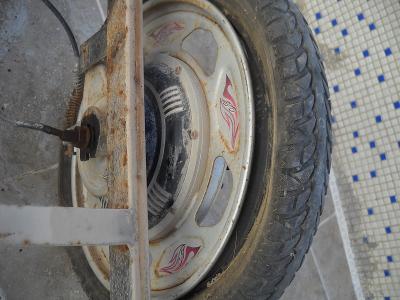

А колеса легко крутятся, не сопротивления вращению?
Просто если там редуктора то они должны легко крутиться, а если прямой привод, что наврядли, то вы должны чувствовать как магнитные силы мешают вращаться колесу, оно как бы перскакивать должно легче туже легче туже,

Колеса крутятся легко..
Добавлено 13 Фев. 2015 в 23:12
Сегодня попробовал накачать колеса. В одном камера "бахнула".... От времени резина сгнила...)

Модель, марку контроллера не знаю... этикетка бумажная истлела... (

На счет контроллера : его можно разобрать и посмотреть на какое напряжение там стоят кондеры, и какие феты, я так понял управление светом идет тоже через контроллер?
Спасибо за дельные советы. Я не знаю что такое феты. В планы пока не входит разборка контроллера. ) Да, как я разобрался с проводами, управление светом через контроллер

Я думаю это обычные мк а не редукторные,то что камера бахнула это странно по идеи должна и резина и камеры сгнить и еще мк.Советую всеже мотор разобрать пролачить смазать и обслужить вобщем дабы не было в будущем сюрпризов.

[user]Андрей ЦПЗ[/user], Да успокойтесь Вы уже с редукторами и смазкой. Нет там никаких редукторов. Это обычные прямоприводные моторы, диаметр ротора 205мм (внутр.), ширина магнитов 30..40мм, реальная мощность по железу - не менее 1кВт каждый мотор. На таких моторах весь Китай ездит, и они у них традиционно маркируются как 250/350/450Вт - в зависимости от региона, где какие разрешены. В общем, это хорошие моторы. Практически вечные, если их не жечь перегрузками и не топить в воде. Да и то, от всех проблем они излечимы.
Не нужно лазить в моторы и что-то там ковырять, если с ними нет проблем. Там негде менять смазку, кроме как в подшипниках. А в подшипники лазить нет смысла, их проще при необходимости на новые заменить (стоят копейки), потому что после ковыряния им шибко лучше не станет, а вытаскивать их весьма геморно, да и мотор можно попортить, если разбирать незнаючи и без съёмника.
А 249Вт - это всё хрень полная, оно написано чисто для того чтобы вписывалось в формальные лимиты велосипеда. И педали ему нужны для того же - для формальности. И скорость 25км/ч у него чисто формально глушилкой ограничена (если предыдущий владелец не отключил глушилку), реально он может больше.
На деле это нихрена не велосипед, а обычная китайская бешеная трёхколёсная табуретка - шикарная вещь, между прочим. Реально на двух таких моторах можно летать вдвое быстрее чем 25км/ч даже с двумя центнерами песка в кузове (учитывая отсутствие подвески - только по хорошей дороге). Китайцы на таких табуретках по рынкам и деревням носятся как сумасшедшие, развозят всякие грузы целыми днями с утра до вечера (у них обычно напиханы дополнительные батареи 60..80Ач).
Два мотора по киловатту на такой трицикл - это более чем серьёзно, особенно если они тяговые.
Контроллер на вид тоже более чем серьёзный, хорошо бы ещё понять что у него внутри.
