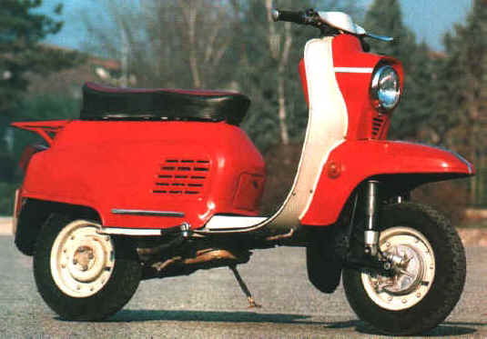

Огромное спасибо DIVAS за бесценную информацию. Я крайне признателен!
Я обращусь к вам за помощью обязательно, по поводу отключения глушилки. Потому-что, в принципе никогда с подобной техникой дела не имел. В "детстве" у меня был мотороллер "Электрон". Вот его я знал вдоль и поперек. ;) И погонял на нем знатно. ;)
И мопеды мы в те времена с приятелем собирали.
