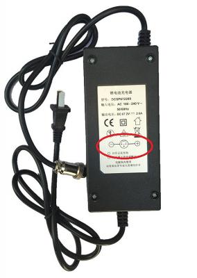

[user]Dmitrys[/user], металлические трубочки в разных положениях, обрати внимание!
LEE4ER

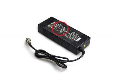

[user]Dmitrys[/user], наверное он хотел сказать, разъемы идентичны, но полюса на контактах по другому выведены. (из сообщения действительно не ясно, просто при встрече этот момент обсуждали и видимо это было - "...в продолжении беседы" :))
Правда ясности как они все же раскиданы, так и нет
Добавлено 20 Сен 2015 в 12:46:39
[user]Электро[/user], трубочки есть все три штуки, во всех разъемах. Или ты предполагаешь, что кто-то их спецом выковыривает?))))

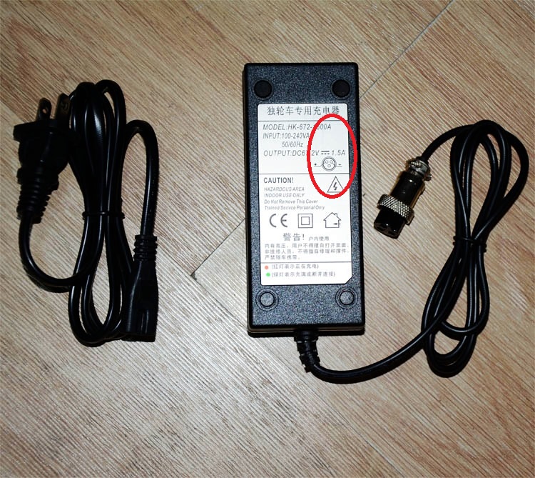

нужно просто шильдик на зарядном устройстве сфотографировать на пинвиле или на роадвеллере и все
другого фото пинвиловской зарядки у меня нет, это с таобао
Gotway Tesla
LEE4ER
[user]Dmitrys[/user], на сколько я помню, на родвеллере я не заметил обозначений.
На готвее кстати их так же нет, как и на куче других зарядок с вентиляторами. ;)

[user]monowheels[/user], напряжение то же, значит можно любое заряжать. Весь вопрос в том, как контакты выведены.
[user]anonanymous[/user], у тебя зарядка правильная, как у роквила (без вентилятора). ;) А у меня, на трех зарядках из четырех, которые с кулером, только параметры тока и напряжения. Распиновки нет. У родвеллера вроде тоже нет.

[user]monowheels[/user], если батарея та же (напряжение / химия), то от зарядника нужно только одно - уметь CC/CV.
сгореть (или не работать, как пинвиловская) может от того, что полюса не совпали.  Поэтому и поднял вопрос распиновки.
Вот правильная зарядка от роквила, отрубаеться и при к.з. и при перегрузках. Другие по перегреву точно, а в остальном не проверял.

Это бирка с коробки батареи, кажется.
Подскажите, что значит "трехсекционная"?
Почему выходное напряжение 40В?, а входное 67?
Какое рельно напряжение на силовом разьеме?
