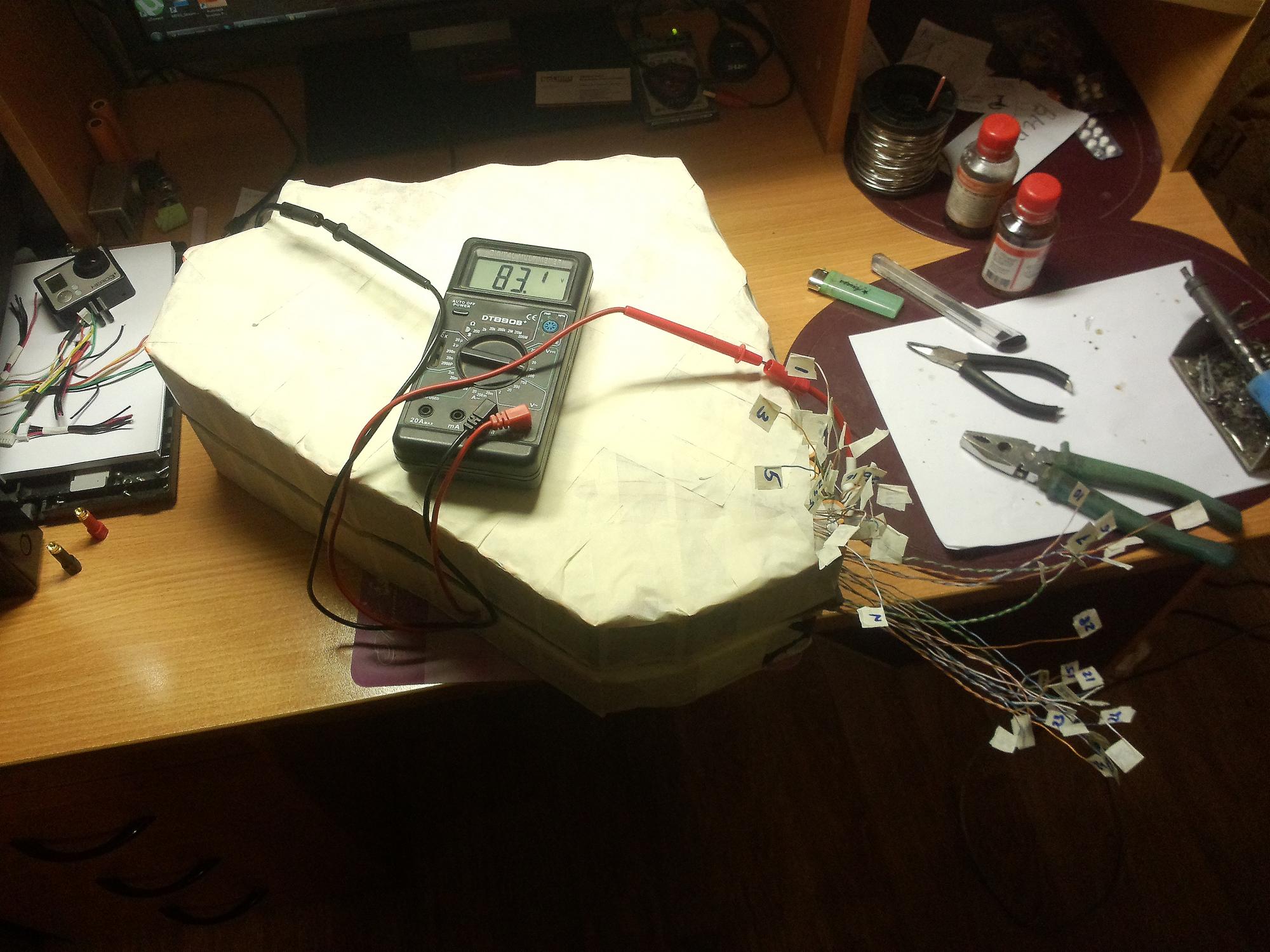

Автор BlackArrow, 09 Фев. 2015 в 21:23
batson
моя прееелеCтЬ   /:-)
sergek1985
А можно поближе места пайки?
BlackArrow
Общая тайна правит нами, и мы не должны её называть...
m_denisov
Под балансировочные провода не забудь тоже бумажку подложить, для большей защищенности от К.З.
Мои видео:
BlackArrow
Уже. Там все малярным скотчем проклеено. Да и полностью надо замотать, а то берешь перенести, а током бьет

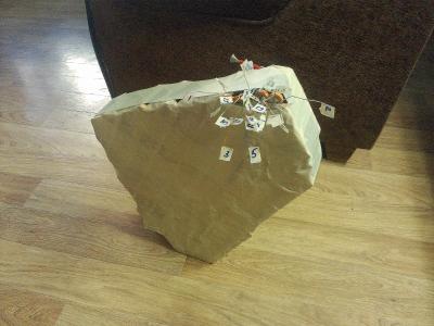

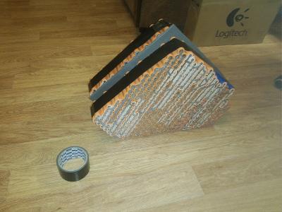

Паш, а в чем глубокий смысл делать 2 отдельные сборки по 22S ? почему не сделал по 11?
так же силовых и баласнирных в 2 раза меньше было бы?
да и соединять балансирные хвосты 2х здоровых сборок то еще развлечение...
BlackArrow
Ну я первый раз делаю. Как придумал так и сделал. Нет времени на обдумывание каждой части подробно. Это раму я в сентябре проектировать начал.
andreym
ну если нет времени на обдумывание, главное чтобы не пришлось потом это время тратить на перепайку  :-D
Не в целом 2 батки по 22s тоже имеют правдо на жизнь, одну можно дома оставить например чтобы не возить все 35кг с собой на работу каждый раз  ;-)

BlackArrow
Одного пациента перебинтовал, начал второго.
BlackArrow
бандура почти готова  %-)
Завтра допаять балансирные и подключить макс-бмс
sergek1985
Хотел тебе написать неделю назад, что проводов будет мама не горюй.. Когда по 11s в каждой половине, проводов в 2 раза меньше. А тебе нужен будет какой-то переходник, добавятся дополнительные контакты. С другой стороны, если ячейка будет битой, проще ее найти.
Блин, повторился. Андрей до этого писал...
