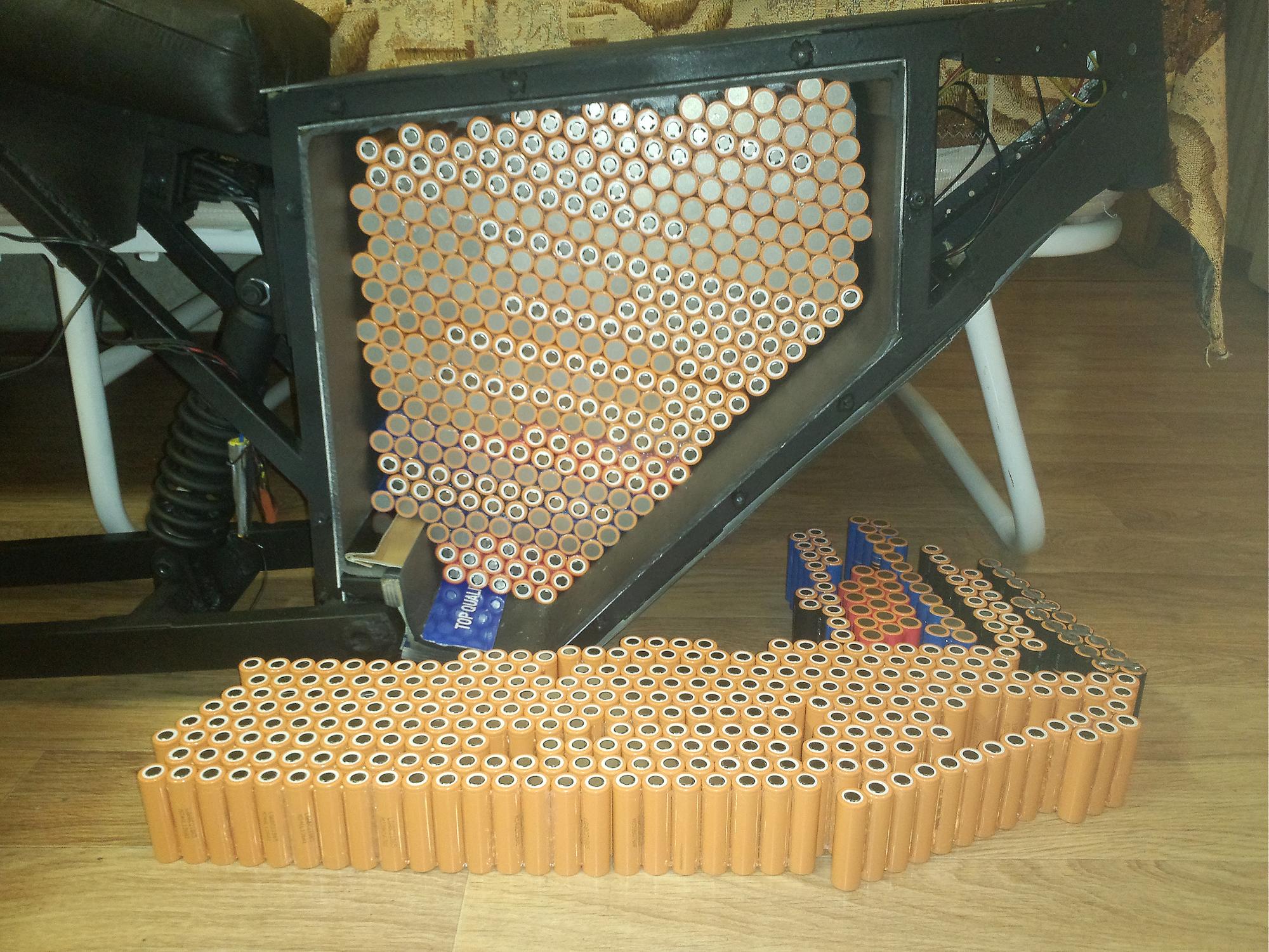

а зачем термоусадка и припоя столько? У Вас же вроде сварочник точечный есть?
se80
не думали одним кирпичем сделать?
BlackArrow
Будет одним кирпичом.
Термоусадка только на нижних слоях, где максимальная физическая нагрузка. Сварочник? Где я такое написал? Полуавтоматом варить ионки не буду, не упрашивайте  :laugh:

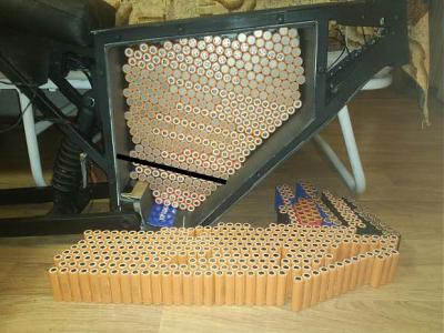

Половину батареи склеил, а то что на полу - полуфабрикаты, тоже подсклеенные куски  %-) Уже почти 50 палок клея ушло

turbo
Ахринеть /:-) , но нижним батарейкам будет не сладко.
BlackArrow
ну там верхние слои на стенки нехило так опираются, так что думаю на нижние не вся масса давит

se80
[user]BlackArrow[/user], думаю вам стоит с gen_ri пообщатся  на эту тему - у него похожая батка (600 с чем-то элементов)
BlackArrow
ну а что общаться то? Рама другая у него
Общая тайна правит нами, и мы не должны её называть...
se80
[user]BlackArrow[/user], на предмет нагрузки на нижний ярус батареек . у вас одна плита получается под 20 кило - нехилая нагрузка на 50гр банку :)
BlackArrow
а разве есть какие то варианты?
se80
[user]BlackArrow[/user], да, несущий каркас для миникотлеток из стеклопласта например
BlackArrow
ну уже поздно ,все склеено  :pardon:
Все будет хорошо
turbo
или маленько пожертвовать  :-)   а внизу пустоту использовать для "дренажа" если водичка затечет.
