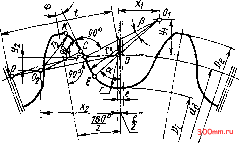

[user]quadlike[/user], ну научите меня делать звезду тогда. как считаете делительный диаметр? какой профиль зуба? Экспоненциальный, эвольвентный, элиптический, конический?
Покажите ссылку, если на форум пост создавали.
Я научился звезды делать наконец то ) Вот по тому самому профилю, только шаг 6мм (сейчас пытаюсь этого всего избавиться в силу дрыщавости цепи)
quadlike
Сначала я чертил по этой схеме - муторно.
Но потом я нашел gearteq и все стало намного проще... солид тоже умеет
Делительная окружность(диаметр) определяется шагом цепи умноженным на кол-во зубов
Про профиль зуба. Вы привели примеры для зубчатых колес... никакого отношения к звездам не имеет.
