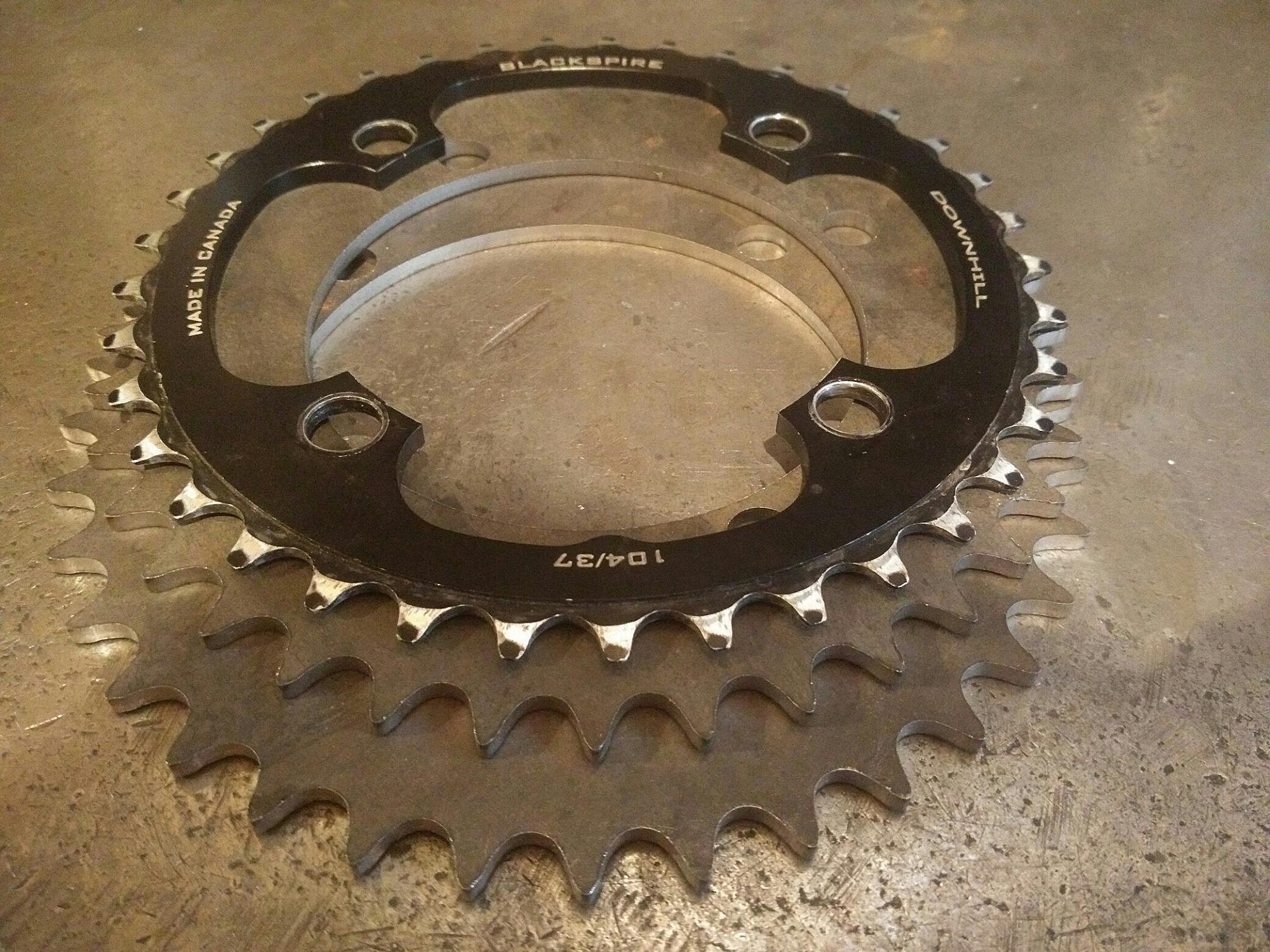

В компасе с базами данных есть зубья готовые. По началу тоже хотел сам нарисовать, но там столько нужно расчетов сделать, что я бросил, нашел полную версию компаса и в нем нарисовал и по моему чертежу потом вырезали.
вот тут по подробнее
mr.Dream
#379
Цитата: quadlike от 19 Окт. 2016 в 23:01
Делительная окружность(диаметр) определяется шагом цепи умноженным на кол-во зубов
нет. на будущее - звезда это не круг, а многоугольник. если делать по вашему, или как пишуть в 95% статей в интернете, то звезба будет не точная, а при малом количестве зубов - вообще будет лажа, и цепь и звезда быстро износятся.
Посчитаем для звезды из 11-ми зубов?
12,7*11=139,7
Ой, какая то большая слишком!
Зыбыли наверное число пи? (отношение окружности к диаметру)
139,7/3,14=44,49
Рисуем...
делаем контрольный замер... что то тут не то!
А все потому что....
разбиваем нашу будущую звездочку на секторы, из которых формируем треугольники. Вспоминаем школьный курс тригонометрии и выводим конечную формулу:
d=L/sin(180/z)
в нашем случае это 45,078212267629636236563531813692 :)
Рисуем...
как видим, все сошлось)) надеюсь, был полезен  :eureka:

Решил таки переделать профиль на более "правильный" )))  это уже почти окончательный вариант. 1,45 кг

Сегодня мне вырезали звезду и "боковушки" - крепления мотора и маятника.
Звезду станок запорол чуток. Выпадавший "лепесток" перекосило и он зацепил головку, деталь немного сместило. Переделают, но уже не сегодня :) Будет время еще переделать звезду в нужных местах.

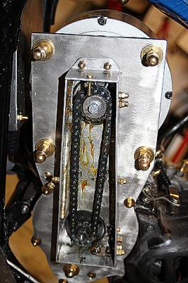

turbo
#391
По мне так чем меньше деталей тем надежнее, да и кпд будет выше без дополнительного редуктора.
Единственное что смущает, это боковая нагрузка от цепи на движек, на сколько там крепки крышки и не будет ли перекоса ротора и цепляние диска магнитов? зазор там же ведь маленький.
И если  палка попадет или другой мусор между цепью и звездой, которая же низко от дороги оторвет же или испортит двигатель.

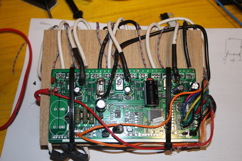

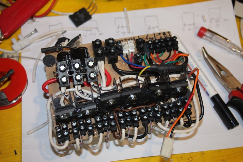

mr.Dream
[user]turbo[/user], интересно, как он поехал.
[b-b]"This tiny Motor amaze me so little so huge Power" :)[/b-b]
Но меня удивило вот что - оттюненный контроллер :)
И по фиг, что феты не напрямую на плате, и даже не на пайке - а на болтовых соединениях  :laugh:
[b-b]"The tuned Controller works perfect i can touch the Mosfet under full load and the even get little warmish"[/b-b]

Сегодня еще немножно "доработал напильником". установил уже звезду на 13 зубьев, перекинул втулку звезды на другую сторону, теперь она максимально близко к корпусу двигателя, поравнялся чайнлайн и перестала цепь цеплять амморт. немного фото. за качество ивиняюсь.
и даже сделал тестовый выезд не смотря на дождь. не зменяя традицияям - в пленке :-D
