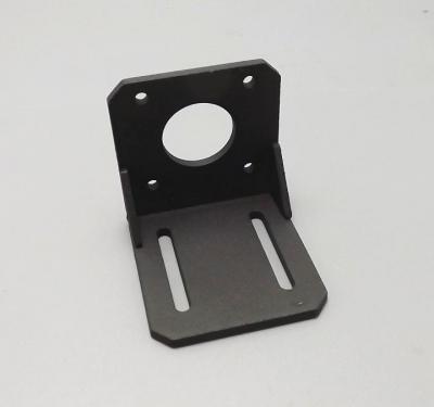

Вчера был мой день.  Успел на лазере вырезать крепежи двигателя с нехитрым натяжным механизмом.
https://www.youtube.com/watch?v=p2hz1L8tpgY
Выточил брат переходную втулку на вал. Которая в результате стала самозажимная (пружинная). Садил на вал - забивая в прорезь несколько канцелярских ножей, когда их повыбивал, она туго села на вал без дополнитеьного геморроя. Добавить туда еще шпонку, но вчера решил без нее, 20 км с пассажиркой в 4:30 ночи - полет нормальный :)
Теперь слабым местом есть контроллер. Не дежит больших фазных токов - греется. Максималку удалось получить 59км/ч с небольшого уклона. Двигатель на трапеции работает шумно  :-D Гаишники оборачиваются посмотреть))
Пара утрених фото. За качество прошу прощения, телефон лучше не может)
Крепление двигателя из 4мм стали приваренно в трех точка "в ребро". Чисто посмотреть, выдержит ли. Как ни странно, даже жесткость держит. От натяга ремня не деформируется. Потом приваю пару распорок (уголков), чтобы наверняка. Есдинственное, что не очень теперь нравится - ременная передача, буду возвращаться к цепи обратно. Или зубчастому ремню. Поликлин, чтлобы не скользил, нужно очень сильно натягивать. А это влияет на накат немного. А так, в общем доволен. Расход с пассажиром в режиме "тапка в пол" (а контроллер у меня всего 30А батарейного) составил 30Вт*ч*км. Но мотор при этом почти холодный :) А вот потери теперь вылезли в контроллер.
И еще один минус этого контроллера - управление скоростю, а не моментом. Как только чуть прокрутиш газ, так чтобы только "подхватил", так он дернет со всей дури и устаканится на скорости 1 км/ч  ;-D В самодельном контроллере будет все, как я хочу.
