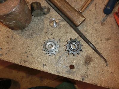

Сегодня решил что то делать-переделывать :) За неимением токарного станка пришлось извращаться со сверлильным. Абразивным "сверлом" "рассверлил" отверстие в звезде, перед этим сточив камушек до нужного диаметра. Аккуратно не спеша, поливая водой прошел насквозь. Звнзда села на вал хорошо. Не с натягом, но и зазора почти нет. Завтра просто куплю гайку м16х1,5 и приварю к звезде :) Надежней некуда.
Завтра сутра за металлом, попробую организовать крепление гены прямо на маятнику ;-) Поближе к оси подвески. Ну или куда влезет, так как там ему не место было изначалльно)

Пока решил не варить. Затянул гайкой только.
Переделка "на попобывать", чобы не резать-варить лишнее. Переделал промвал, заменил шкив на звезду. Чайнлайн на диво дивное - просто идельный ) Фото нету, просто поверьте :)

Я бы попробовал на фрезерном станке сделать на валу мотора паз, а на звездочке сделать внутренний паз и поставить соединение на шпонку.
У меня на роботе вообще была ручная работа (надфелями и напильниками) по подгонке переходных втулок на вал мотора под его лыски:

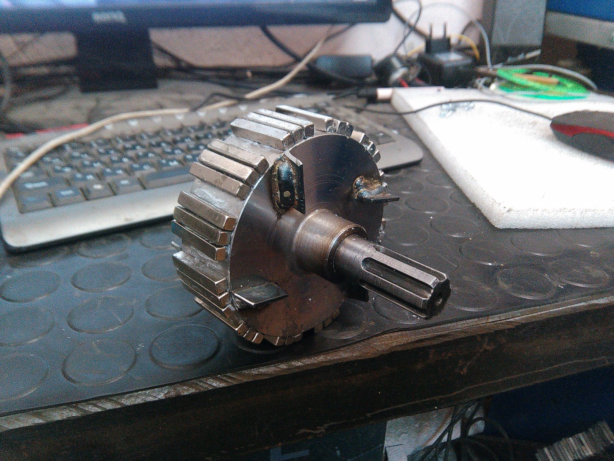

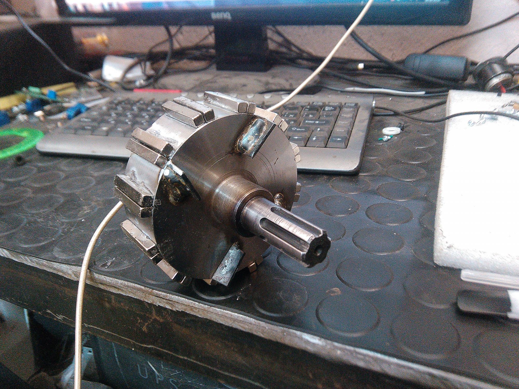

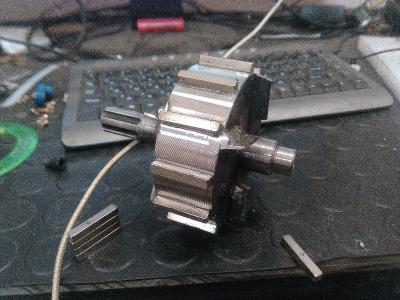

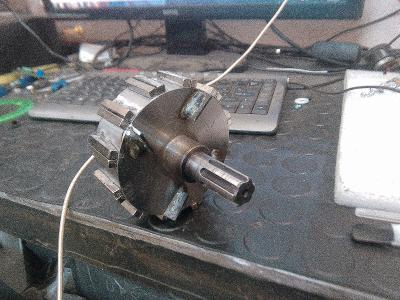

Вот когда по одному магнитики и даж по два, залипания дикие. Стоило приклеить ещё по одному в полюс - залипания почти исчезли, ширина магнитного полюса стала фактически как и родного ротора с клыками.
Но суть фото не в этом. На обычном фрезерном торцевой проборкой с делительной головкой делаю шлицы под звёздочки от китай мото. Никаких гаек, всё легко и быстро снимается и ставится позволяя мгновенно менять передаточные соотношения в пределах ведущей звёздочки от 13 до 17 зубьев.
Обычно я и под магниты плоскость фрезерую, но именно данный вал мотором не будет, он нужен клиенту как доп генератор без затрат на возбуждение для установки на квадроцикл с приводом от задней оси. Там хотели подешевле, потому и нет фрезеровки под магниты.

)) у меня тож нету. Я токарю отдаю делать валы. Один со всеми фрезеровками в 4 тыщи обходится. На выходных заберу готовый вал для мотора, покажу. Этот который на фото в 3 тыщи обошёлся. Для моторов помимо фрезеровок на заднем конце ещё штырь делают толщиной 3мм, на него идеально садится чашка от сд-рома магнитная и тогда его плата с холлами прекрасно себя чувствует.
