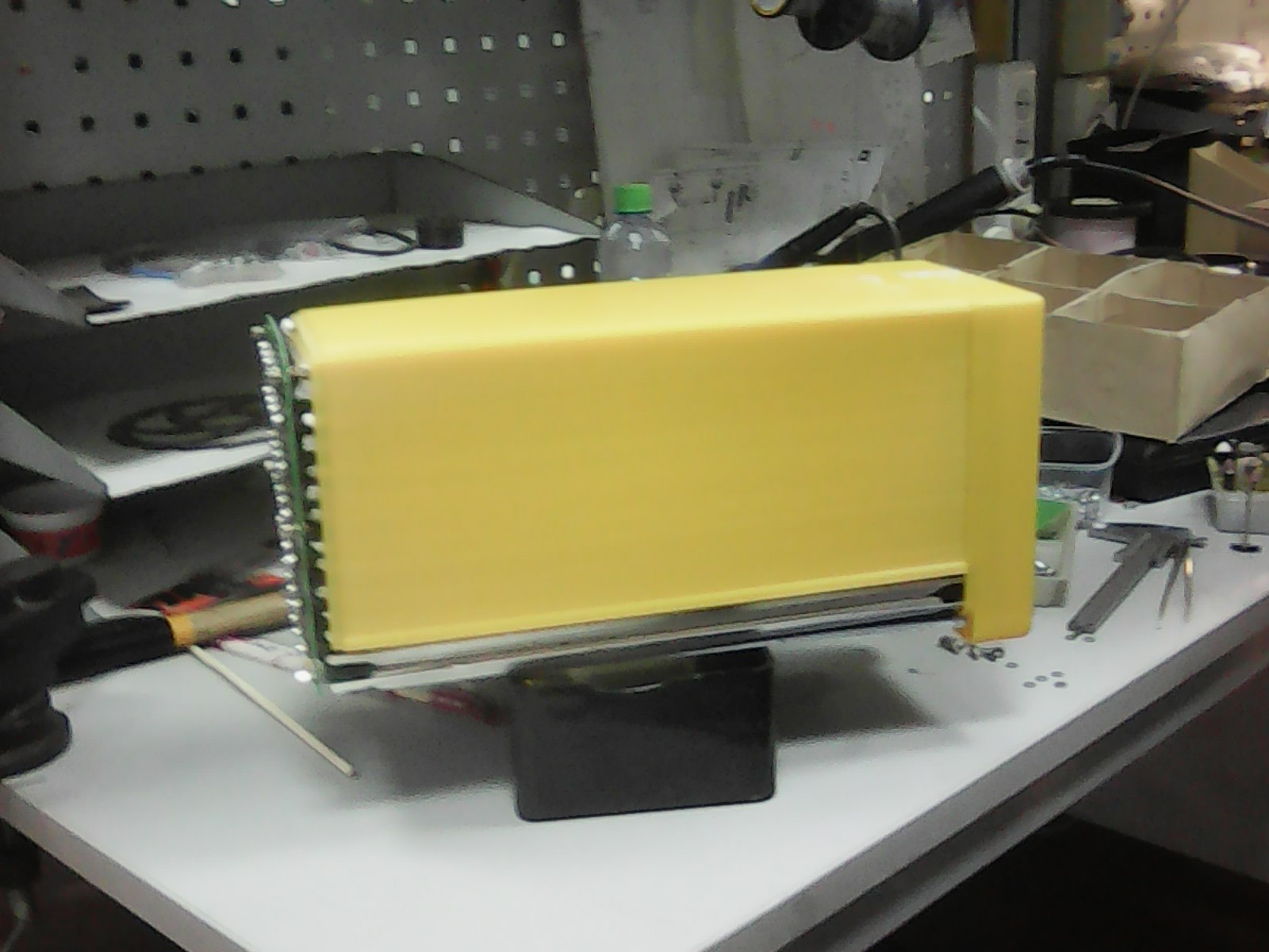

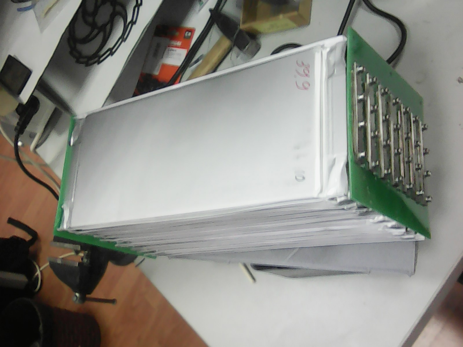

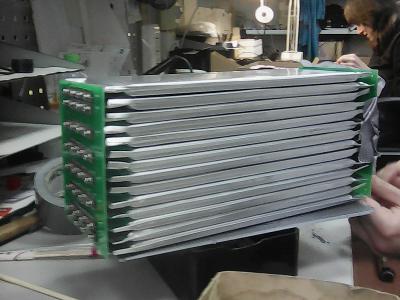

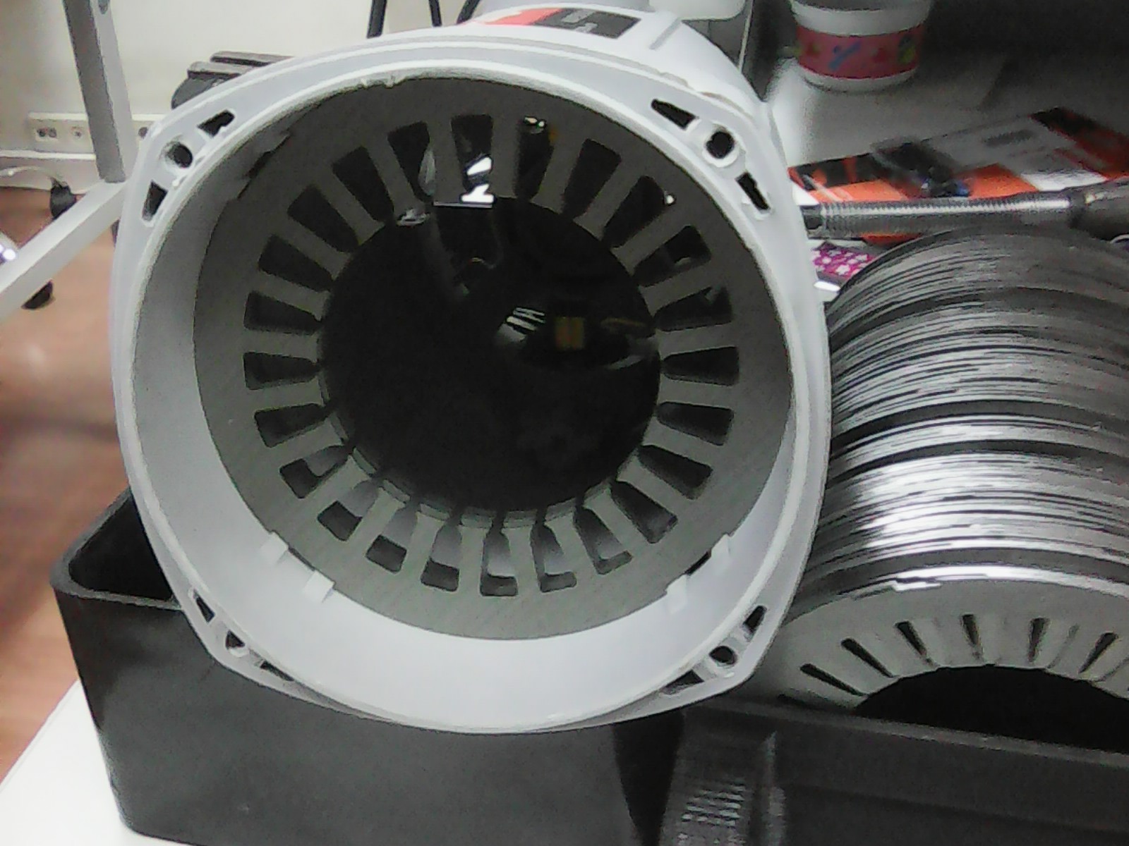

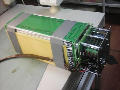

Сегодня выполнили сборку ячеек АКБ для Спарты. Завтра, надеюсь, смонтируем силовые выводы и выводы на БМС от Юрия Логвина (Романтик). В корпус установим после тестирования на нагрузке. Снимем видео, покажем нагрев всех элементов АКБ. Ни кто ничего скрывать не будет. Так же в равных условиях протестируем "паяную" АКБ из пакетов "монстры". Пайка была выполнена не нами, а джедаями. У всех будет возможность сравнить результаты и сделать самостоятельные выводы. Ждать осталось не так долго.

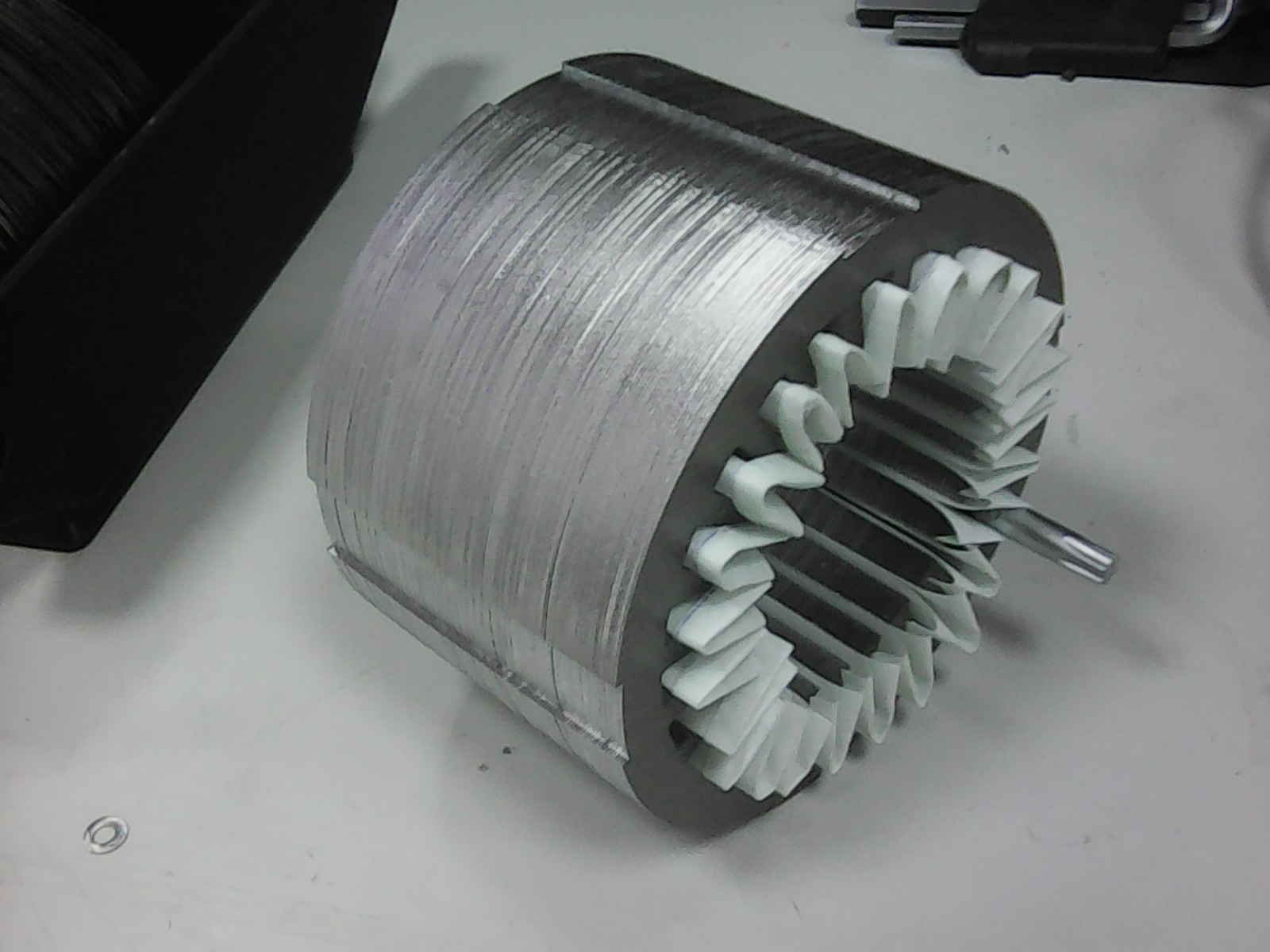

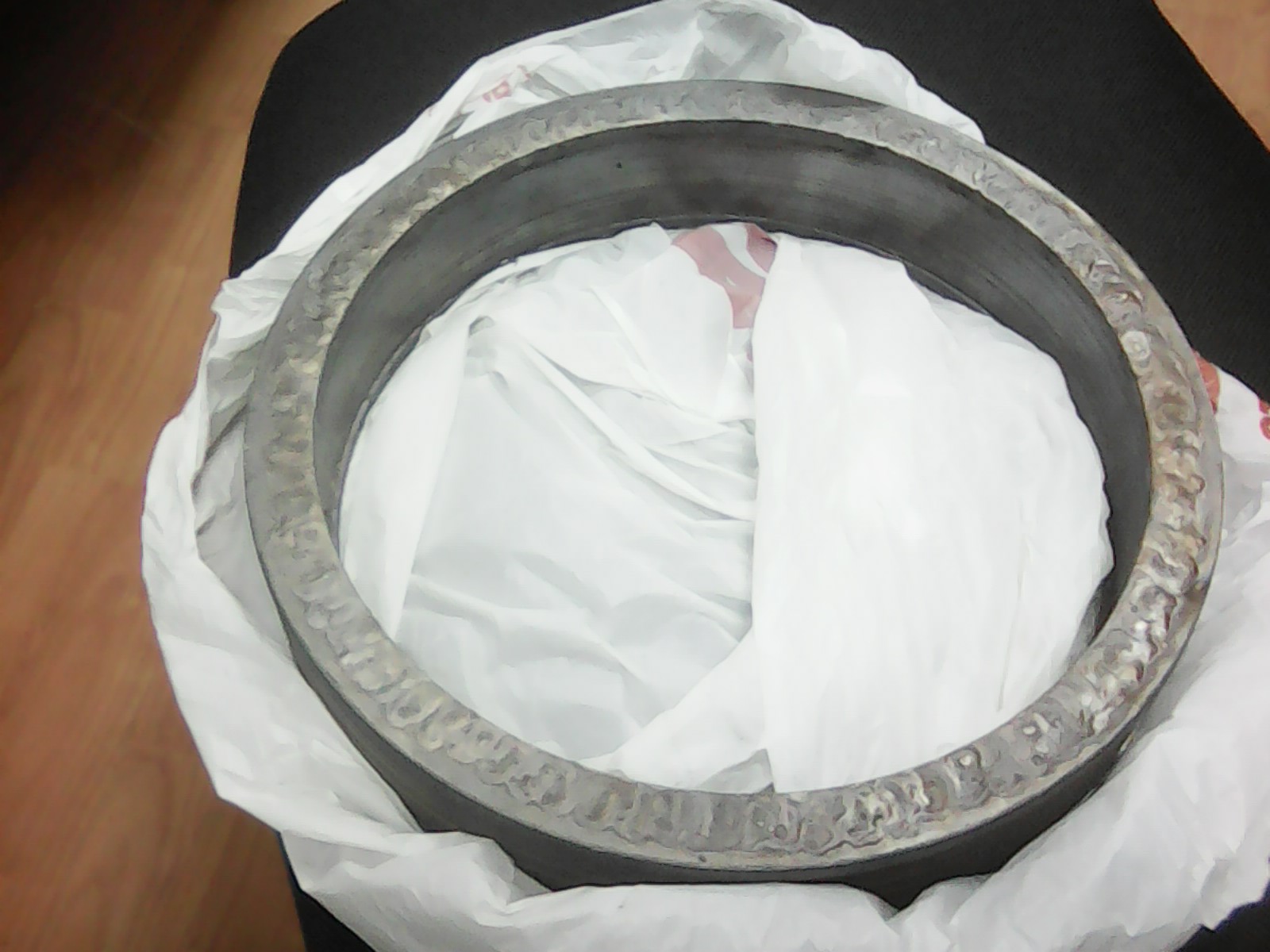

Так же сегодня сварили очередной ротор для белгородцев.
Помимо фото, по традиции, небольшой видео сюжет.

Сегодня провели небольшой тест паянного соединения АКБ от "джедаев".
Пакеты "монстры". Надеюсь вечером выложим небольшое видео. Так же ждём видео отчёт от Maklaud-а

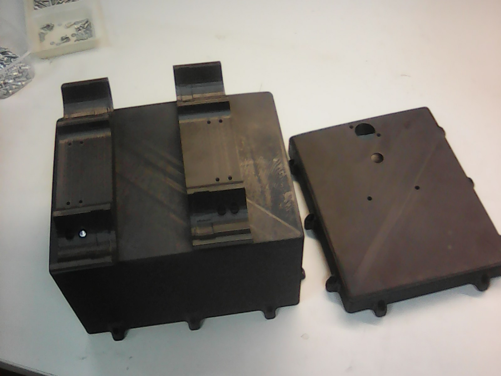

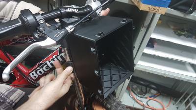

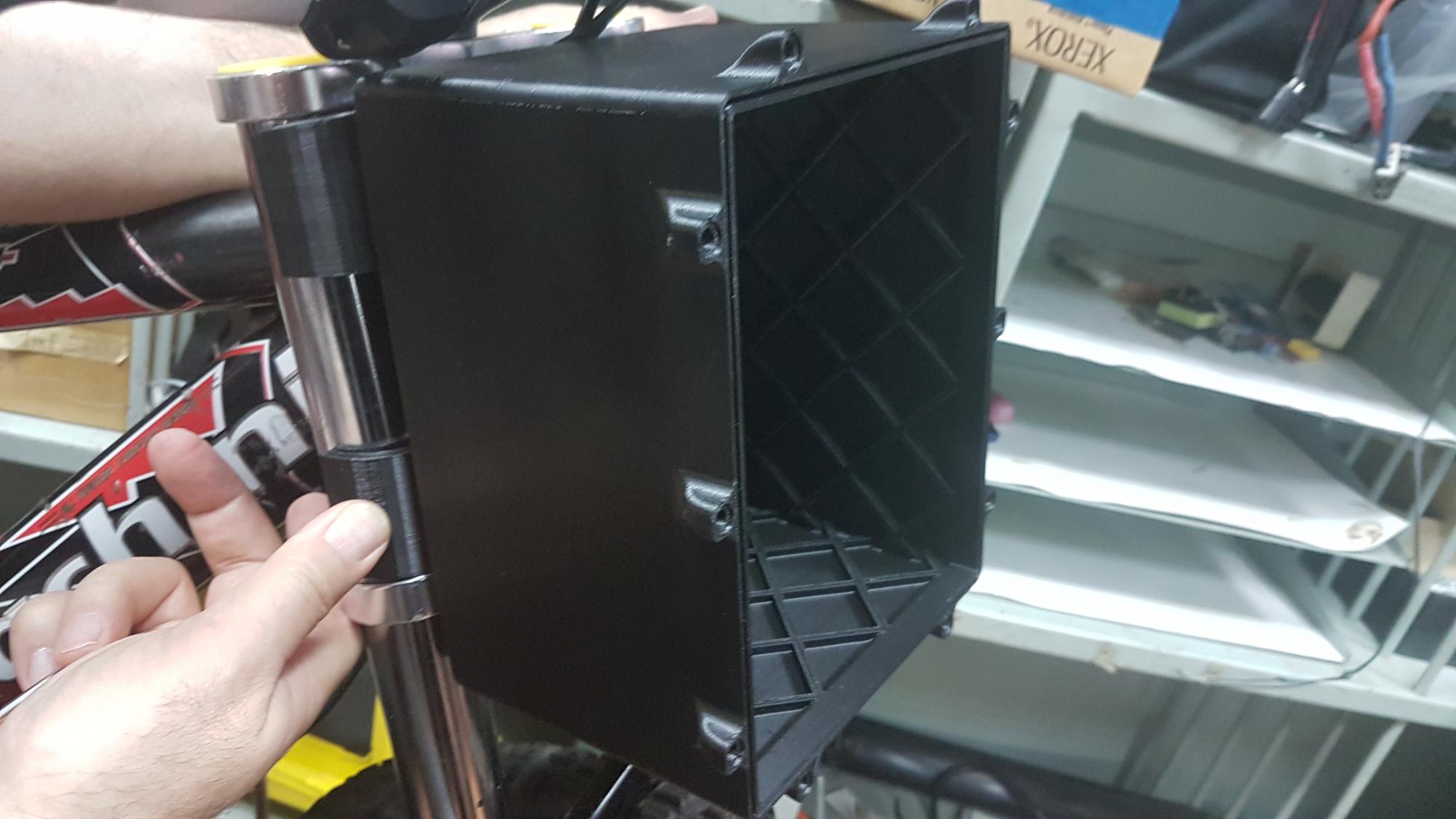

Всё идёт своим чередом, в полном соответствии с ранее намеченными планами.

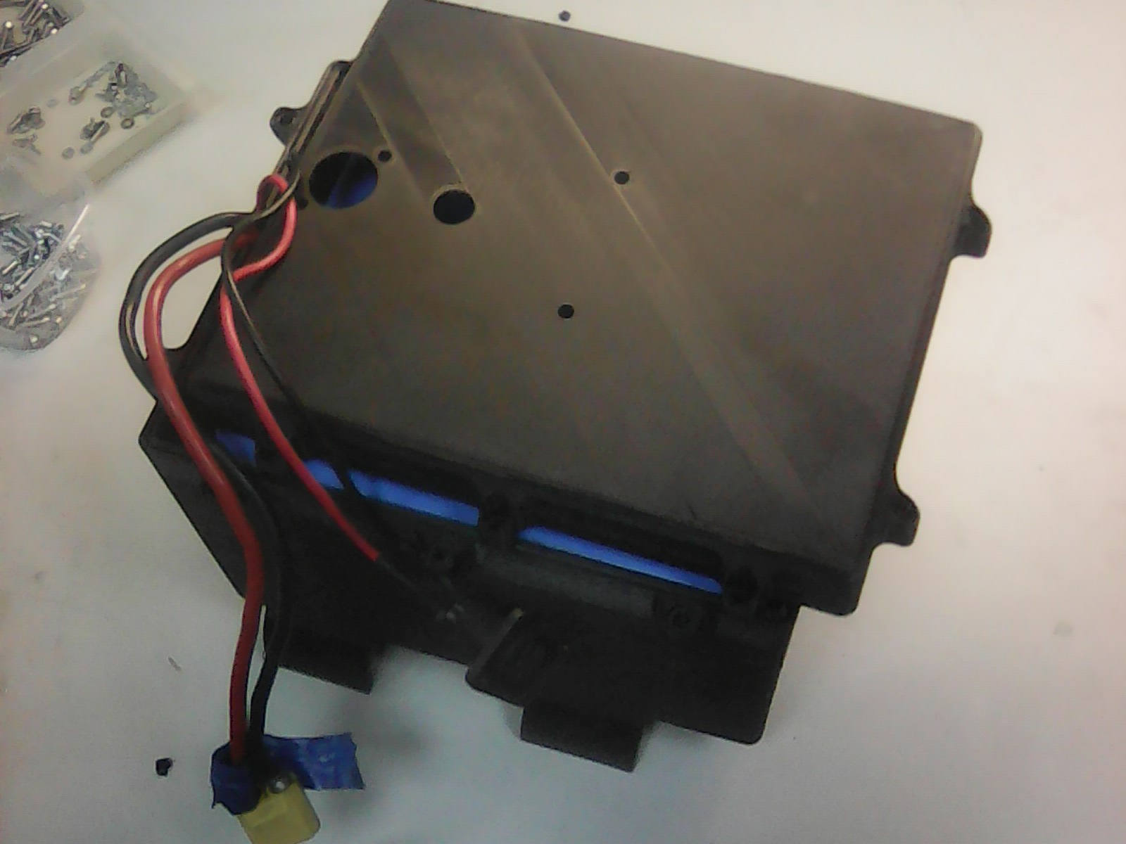

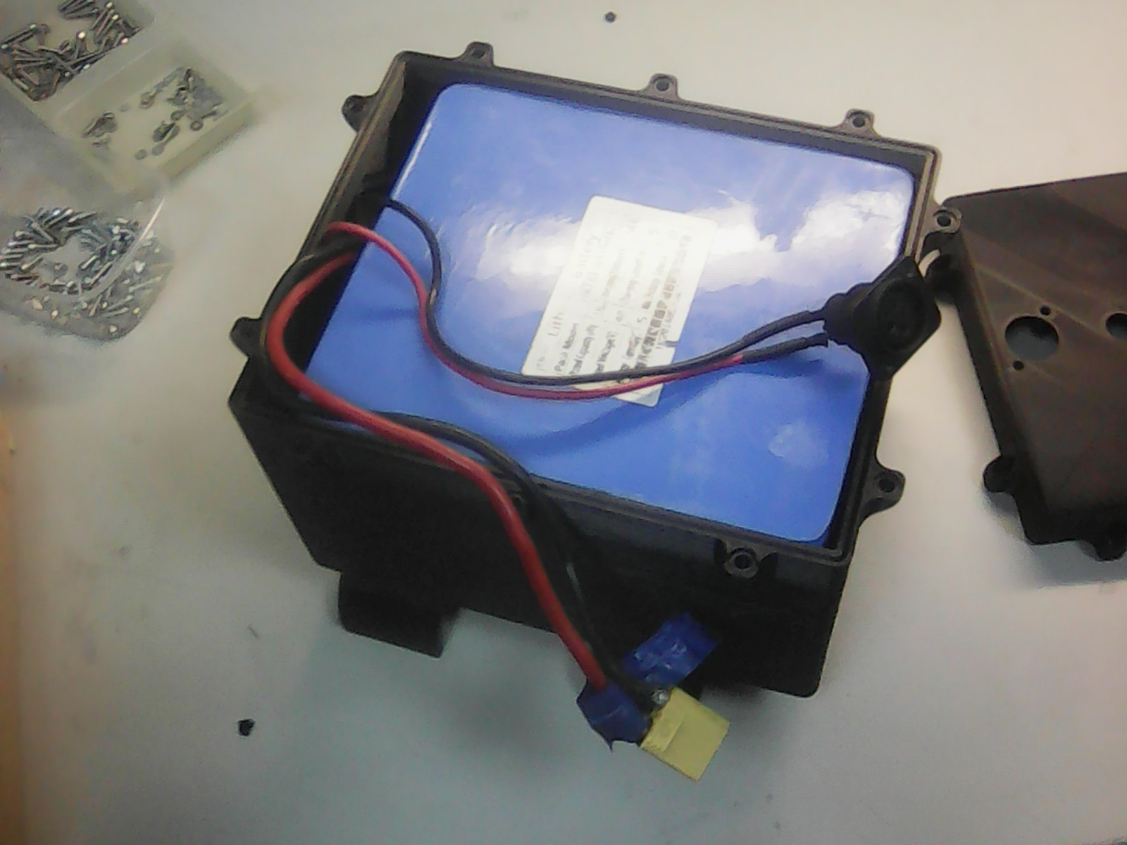

Вот и корпус для АКБ от Капитана распечатан. Батарейки три сезона отработали.

Сформировали рабочую АКБ для стенда.
Параметры батарейки не озвучите? Прокачать 318 колобок её хватит?
Fritz
40 Ампер-часов, ЭДС полностью заряженной АКБ 58,8 Вольта, отдача 400 Ампер в пике. Изначально предназначалась для шасси Спарта с 318-м Колбком. До получения источников питания послужит на стенде. Позволяет "прокачать" 318-  Колобок.
