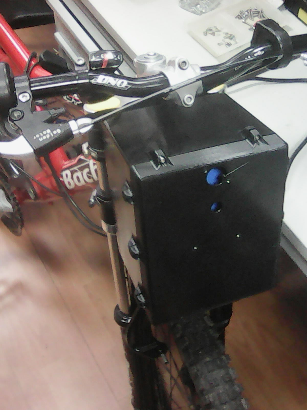

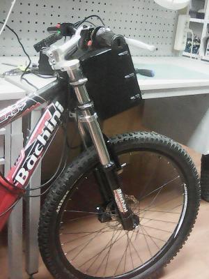

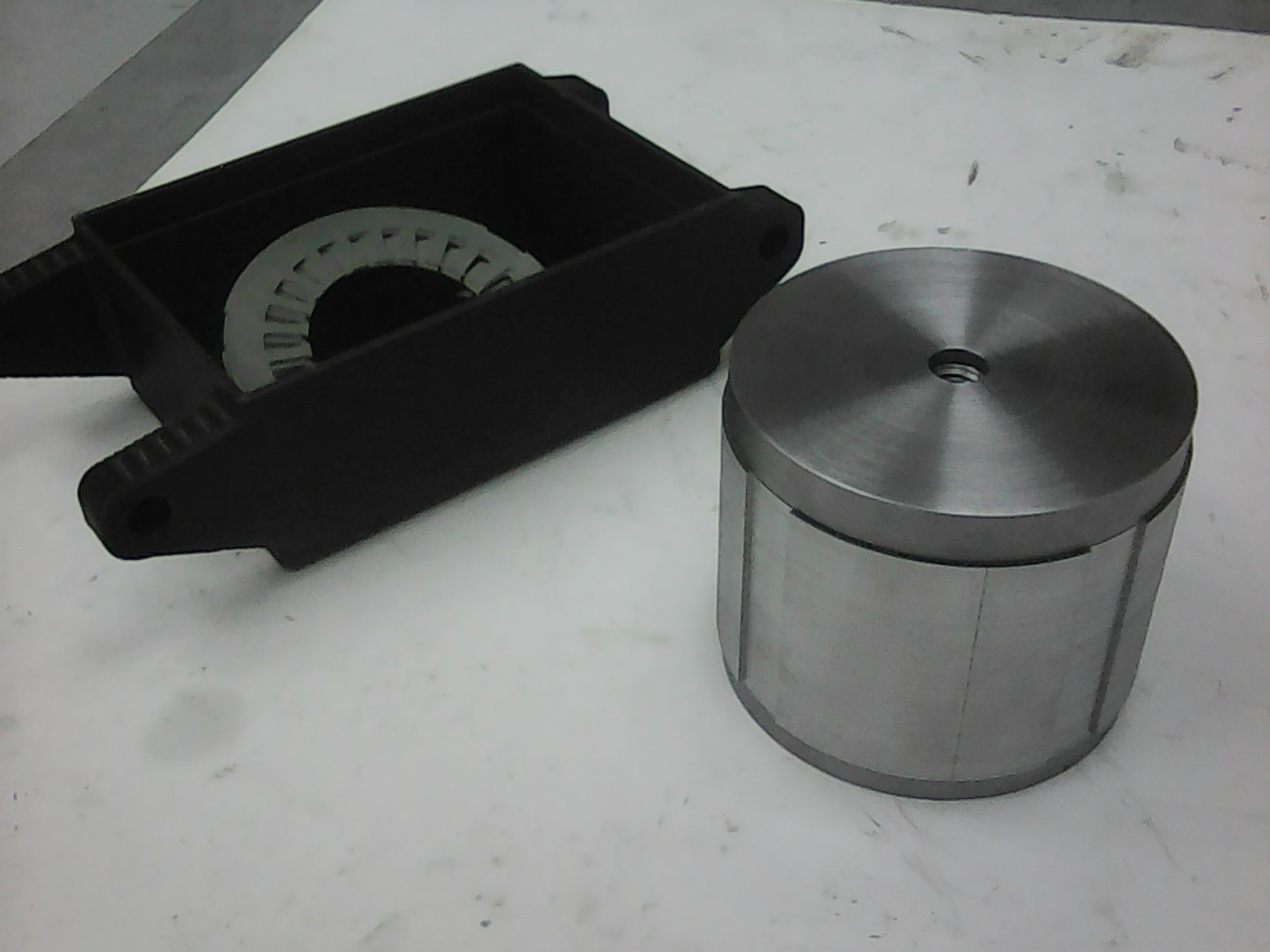

Сегодня прикинули как будет выглядеть наш старый "ашан-байк" с новым корпусом АКБ.
Добавлено 30 Нояб. 2017 в 18:24

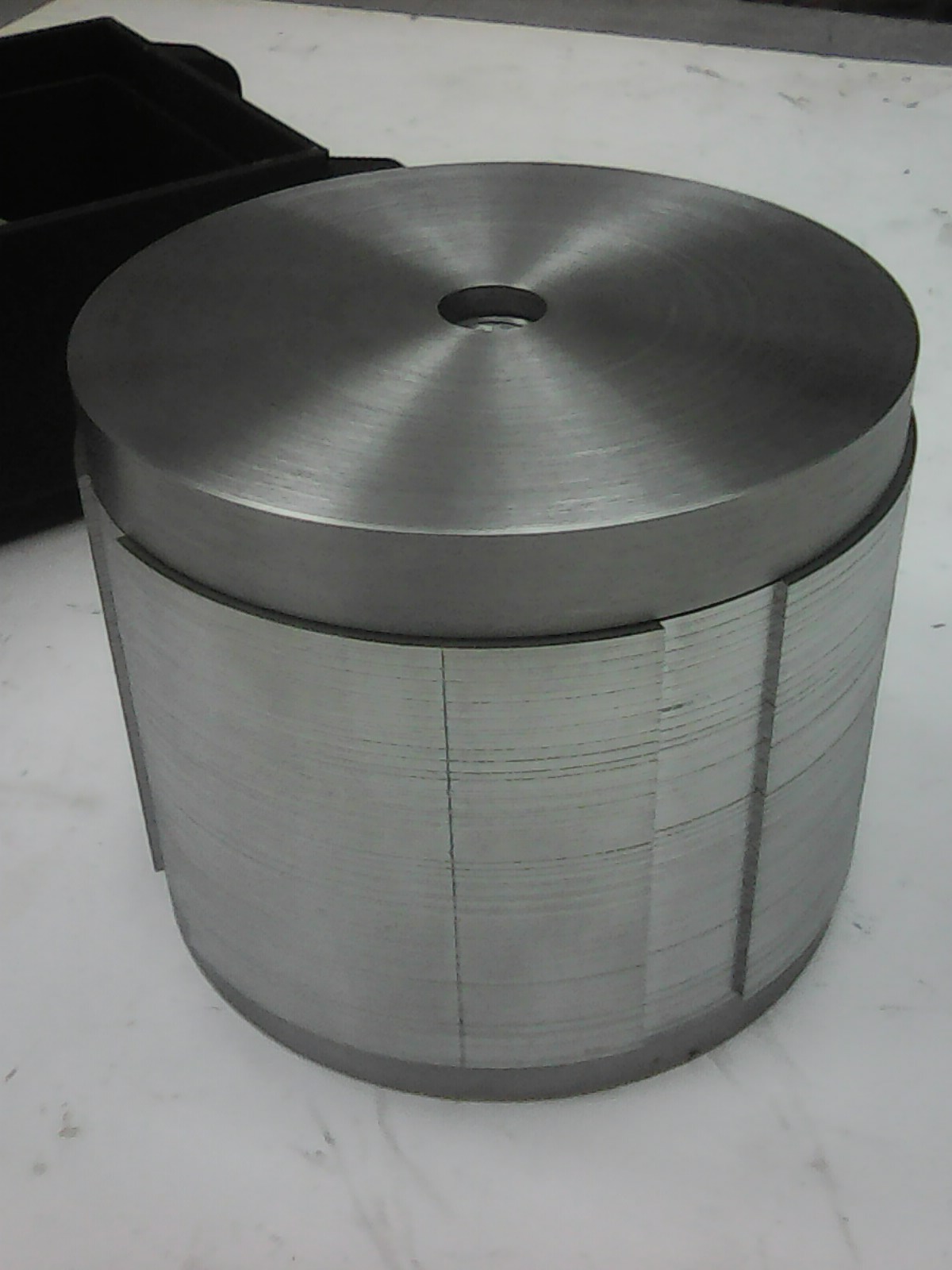

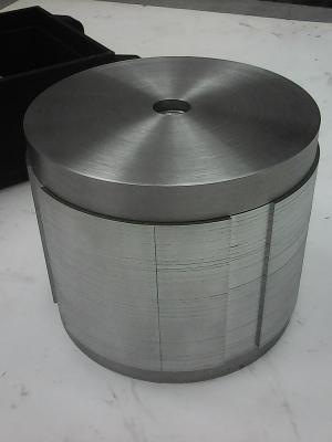

А это сборка пакета статора на оправке.

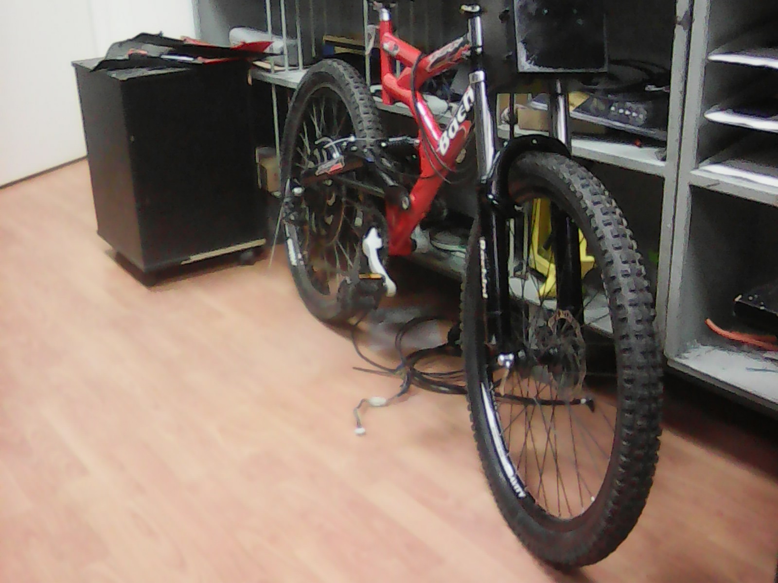

Это не для стенда - переиграли назначение. Комплект "пирога" сняли со Спарты на которую будет установлен наш привод. А "пирог", пристраиваем на старую "ашановскую" раму. Может кому сгодится, не выбрасывать же.

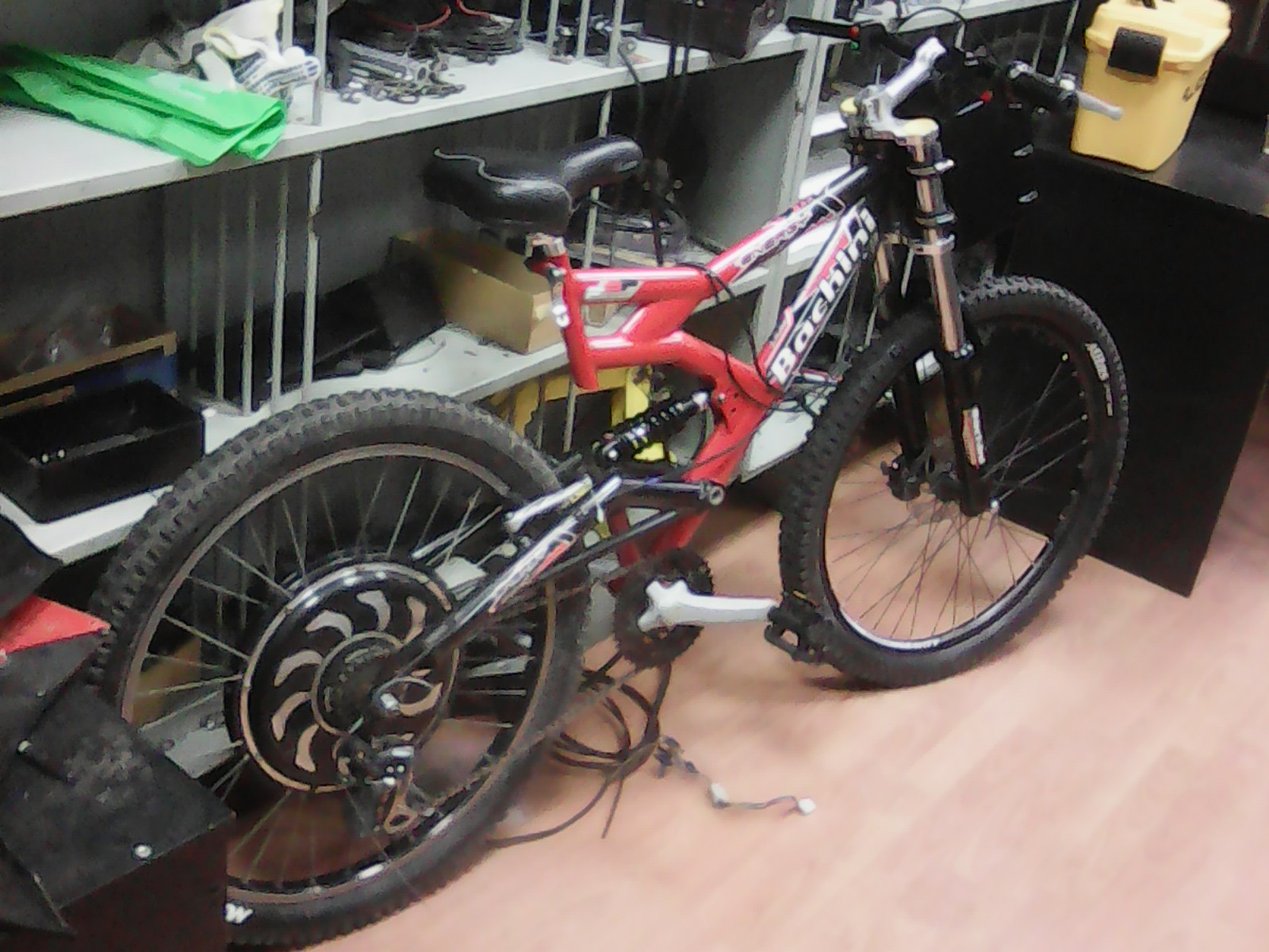

Опять удаляете безобидные и по делу комменты??? За чем открыли тему-то? Еще раз- у вас идет ПРОВОРОТ колеса при ускорении, это видно на видео!!!
Genadi
Проворот колеса невозможен из-за конструкции колеса. Если бы Вы немного вникали в тему то знали бы об чём речь. А на видео, да, видно что колесо болтается в креплении. Особенно заметно в режиме рекуперации.
Fritz
Удалил потому, что глупость написали. Ну если Вам так угодно, блистайте своей эрудицией.
Очень умно написали -"... идет ПРОВОРОТ колеса при ускорении...".
А что при ускорении оно не должно проворачиваться/вращаться, колесо?
На самом деле идёт проворот статора из-за того, что ослабли хомуты фиксации рычага. Это свидетельствует лишь о том, что при тестах нещадно применялось рекуперативное торможение. Но тем не менее, пока не добилии. Что и требовалось доказать.
