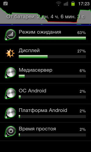

Тогда надо мониторить что жрет акум. GPRS, WiFi, блютс отключены?
Есть программки которые следят за активностью приложений, проследить и самые активные - "отстрелить" ;)
Поставить прогу типа Timeriffic, которая умеет по расписанию переключать устройства и режимы смарата. Я например, поставил на ночь перевод в авиа режим (сеть отключена) - сразу почти в два раза телефон стал дольше жить... WiFi и блютуз тоже по расписанию включаются...

Режим энергосбережения есть в настройках.
там же, в настройках можно посмотреть на что тратится энергия батарейки.
Расклад, типа такого:
