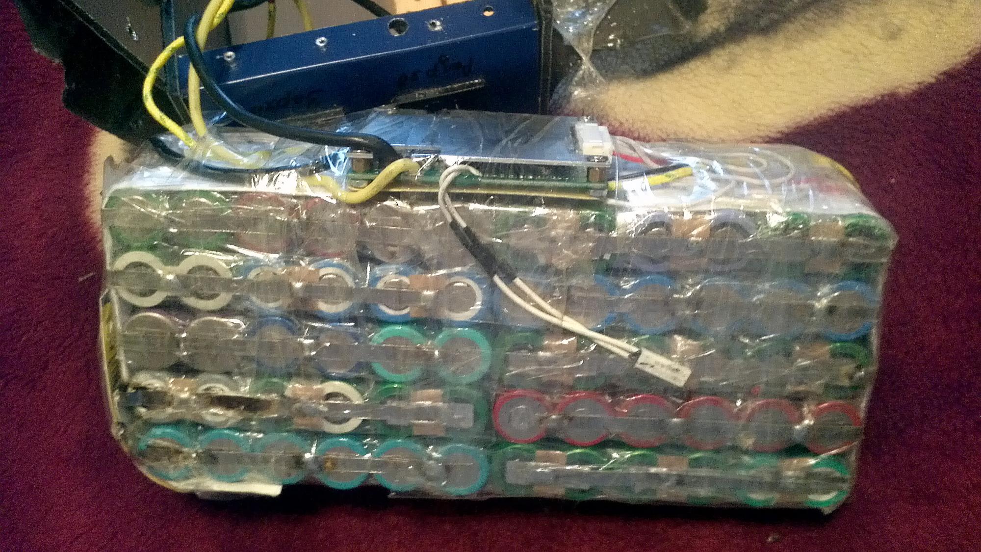

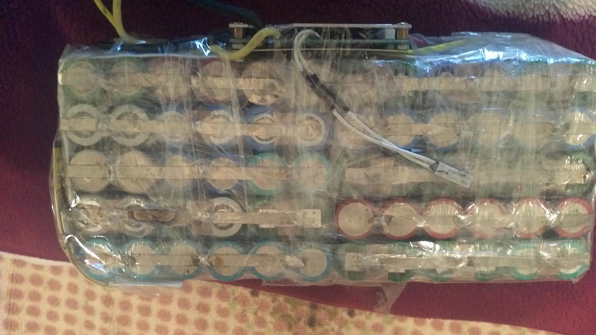

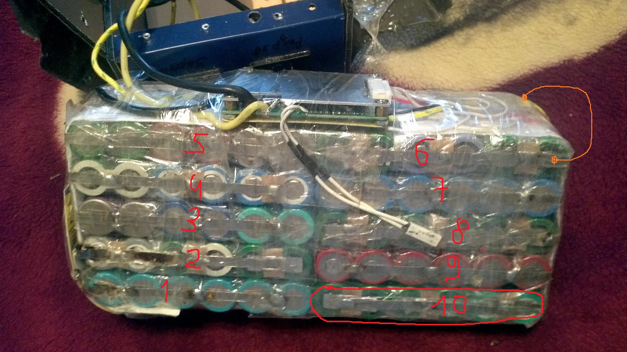

ПОСОВЕТУЙТЕ КАК МОЖНО РЕШИТЬ ВОПРОС С БАТАРЕЕЙ ? КУПИЛ БАТАРЕЮ В КИЕВЕ САМОДЕЛЬНУЮ ПРОДАВЕЦ СКАЗАЛ ЧТО БАТАРЕЯ ЛИТИЙ ИОН 36 ВОЛЬТ 12 А.Ч. ПОДКЛЮЧИЛ 3 ЛАМПОЧКИ 36 ВОЛЬТ 100ВТ ПРОГОРЕЛИ 25 МИН И АК ВЫРУБИЛСЯ Т.Е Я ПОДСЧИТАЛ АК ВЫДАЛ 3-4 А.Ч.ОТДАЛ ПРОДАВЦУ ОН СКАЗАЛ ЧТО ТАМ НЕСКОЛЬКО ЯЧЕЕК ИСПОРТИЛИСЬ ОН ИХ ПОМЕНЯЛ И ВСЕ БУДЕТ РАБОТАТЬ.ЛАМПОЧКИ МОИ СТАЛИ ГОРЕТЬ 45 МИН.Я КУПИЛ ВАТМЕТР G.T.POWER RC И ОН МНЕ ПОКАЗАЛ 5.5 А.Ч ЕМКОСТЬ.ПОЗВОНИЛ ПРОДАВЦУ СКАЗАЛ ЧТО ХОЧУ ЗАБРАТЬ деньги  ОН СКАЗАЛ ХОРОШО ПЕРЕЗВОНИШЬ ЗАВТРА И НЕ БЕРЕТ ТРУБКУ ПОСЛЕ ЭТОГО.ВООБЩЕМ Я ВСКРЫЛ АК(ФОТО ПРИЛАГАЮТСЯ) .
   ЧТО ДАЛЬШЕ ДЕЛАТЬ НЕ ЗНАЮ.МОЖНО КАК ТО ПРОВЕРИТЬ ЯЧЕЙКИ И ПОМЕНЯТЬ НЕ ГОДНЫЕ ? ВЫБРАСЫВАТЬ ЖАЛКО АК НЕ ДЕШОВЫЙ.МОЖЕТ КТО ЗНАЕТ ГДЕ В УКРАИНЕ ЕЕ ЗДАТЬ МОЖНО В РЕМОНТ? И СТОИТ ОНО ТОГО?

Похоже у вас батарейка 10S6P. Возьмите тестером и проверьте напряжение на всех 10-ти сборках.  может бмс глючит, и какая то одна  сборка с низким напряжением. Напряжение в конце зарядки должно быть около 42 вольт.

[user]пётр 74[/user], а можно на пальцах как это на 10 сборках проверить напряжение? если я правельно понял то надо разобрать ак отсоеденить каждую из 10 сборок и померять на ней напряжение?
IvanM
[user]viiktor07[/user], Подсоедините тестер к каждому из 10 блоков, как оранжевым на картинке
все 10 напряжений должны быть примерно одинаковыми, хорошо если в пределах 3,3-4,2В
Разбирать ничего не надо, можно проковырять дырочки в скотче и померить

На разъёме ВМС,тонкие 11 проводов,меряются все банки без вскрытия АКБ.
Между 1-2,2-3,3-4 и т.д.
По фотке видно,шо АКБ слепила из того,что было. O_O

[user]rzaviy[/user], при таком качестве сборки батареи, не удивлюсь что балансирные поотваливались....Вообще вся батарея сборная солянка

[user]viiktor07[/user], кстати на какой ток у вас контроллер? Судя по всему это ноутбучные БУ элементы, и бать с этой батареи более 12А не следует
magnarum
Да глядя на фотографии элементы ноутбучные , скорее из бу батарей, и собраны в разнобой. разные в параллельном соединение стоят, что не есть хорошо это может давать сильную посадку по емкости и напряжению если не-было проверки  при сборке, скорее всего придется всю батарею переделывать заново, разъединять блоки каждый из десяти проверять  на заряд разряд емкость, те  блоки что из разных  элементов разобрать на каждый элемент и проверить подобным образом, только так с уверенностью можно будет сказать что и где и как , это б.у придеться повозиться , да и собирали не сами с рук купили, могли все что угодно впихнуть в том числе и вообще неработающие элементы.

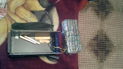

по телефону особо не достанешь.а если в киев ехать то надо пацанов брать-накладно это.оно того не стоит.да и вскрыл я вчера этот ак.а он сделал корпус  на заклепках-что б не заглядывали наверно.а сам я с днепропетровской области.
