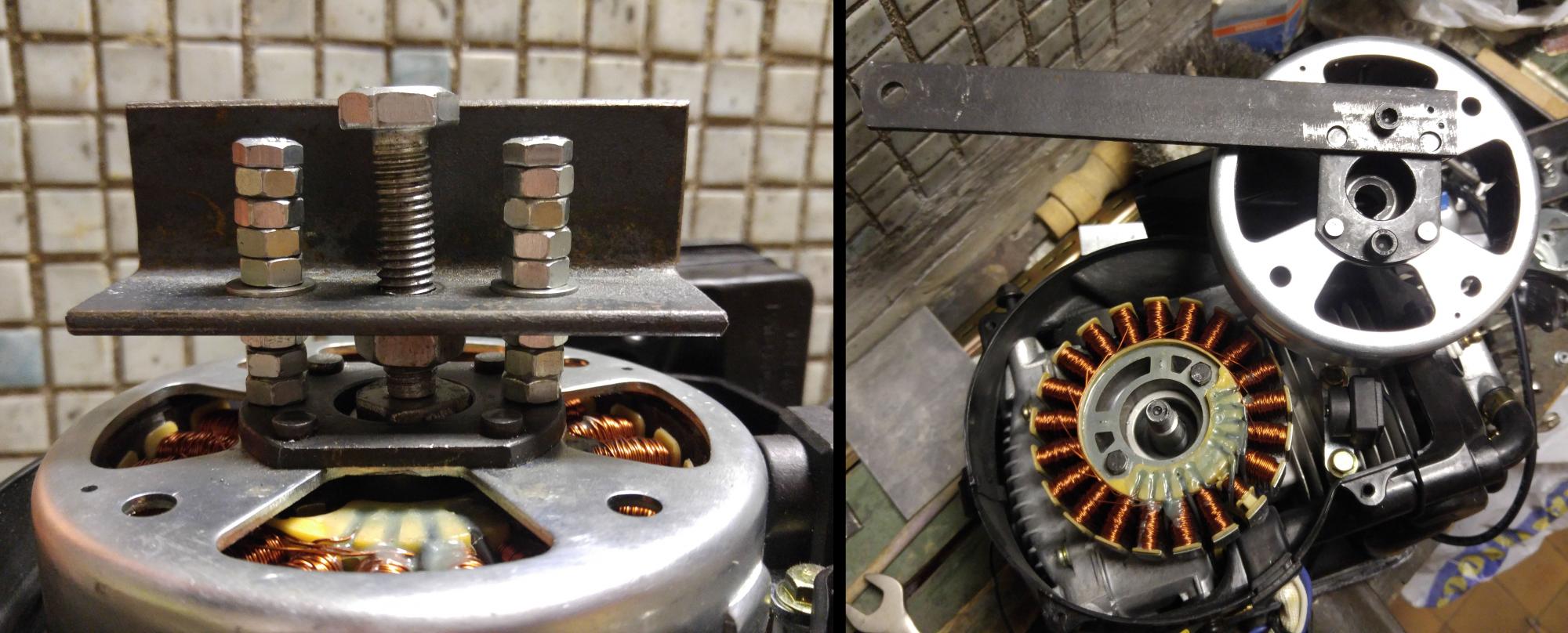

Короче, я таки снял колокол с помощью нехитрой конструкции. Все оказалось действительно элементарно (еще раз спасибо vladk):

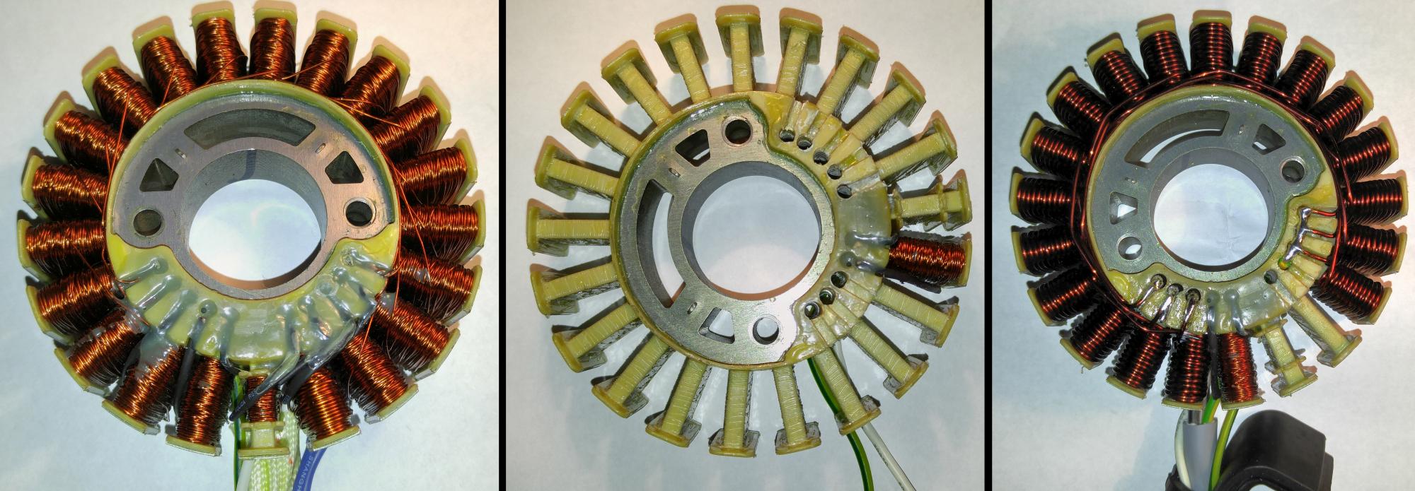

Рассудите меня по перемотке. Последние размышления такие:
В моем понимании, максимальный ток зависит от диаметра провода, а напряжение - от кол-ва витков.
Расчетный рабочий диапазон напряжения зависит от батареи, это для моей LiFePo4 16S это от 45В до 55В.
Получается максимальное напряжение должно быть 55В.
Максимальный ток - 700Вт / 45В = 15,5А.
По диаметру.
Провод на обмотке 12В (нагрузка до 4А) - 0,65мм. В основной обмотке (нагрузка 700Вт/220В = 3.2A) - 0,5мм.
Получается, что на каждый ампер нужно добавлять 0,1625 мм диаметра.
Следовательно, провод нужен диаметром 15,5А*0,1625мм=2,52мм. Должно сойти 2х1,25мм.
По напряжению.
Штатный инвертор после выпрямления делает переменное напряжение с действующим значением 220В. Т.е. значение постоянного напряжения на входе должно быть 310В (Vд = Vампл / √2).
Выходит что витков должно быть в 310В/55В = 5,64 раз меньше чем в штатной обмотке. Из этого можно выкинуть КПД инвертора, думаю можно смело взять коэффициент 6.
Итог - провод д.б. в 5 раз толще, а кол-во витков - в 6 раз меньше.
Сейчас сматываю штатный провод, всего 18 полюсов (6 на фазу), выходит по 138 витков на полюс. Стало быть, мотать нужно по 23 витка.

Кажется, я расчетах диаметра провода допустил ошибку. Умножать нужно не диаметр, а сечение, которое равно (3.14 х диаметр) / 4.
Т.е. для в 5 раз большего тока пойдет с натяжкой провод 1.1 мм. Или с запасом 1.25 мм. Сегодня купил 1 кг последнего. Попробовав намотать пару витков понял что развлечение я себе обеспечил на много дней вперед ...
Andrew_A
Итак, перемотка закончена  :dance::
Грядут полевые испытания ...

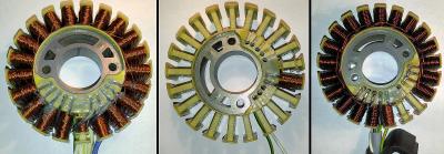

Kmovly
А оставленные свободными две секции - на них в оригинале были обмотки 12 и 27 вольт для зарядника аккумулятора и питания avr-модуля? Оставленная секция мелким проводом - питание блока зажигания?
Andrew_A
[user]Kmovly[/user], совершенно точно. Без них удобней мотать. Обмотка питания AVR около 10 вольт выдала вроде. И AVR от нее не только питался, но и мерял обороты ДВС. Я же хочу на ее место приклеить датчик холла с цифровым выходом для измерения оборотов.
Обмотки пропитал лаком, сохнут. Если завтра найду время поставить и запустить - отпишусь.
