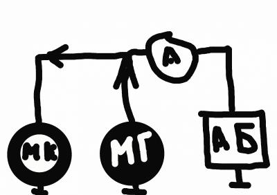

Представьте, что последовательно с батареей включен амперметр и к этому безобразию подключен генератор. Наша задача - заряжать батарею током 6А. Повышаем обороты ДВС до тех пор пока амперметр не покажет 6А.
Потом представим, что к генератору еще подключено мотор-колесо. Давим на гашетку - оно начинает отбирать ток у генератора - ток заряда батареи понижается - амперметр показывает меньшее значение. Еще больше повышаем обороты генератора, чтобы он удоволетворил и мотор-колесо и батарею зарядным током 6А.
Когда ток мотор-колеса будет равен максимальному току генератора, на помощь приходит батарея - ток в ее цепи меняет направление и идет не в батарею, а от нее (на амперметре - отрицательные значения).
Надеюсь, теперь понятно.

Каждый раз вас понимаю по другому ))) сейчас примерно правильно ?
Andrew_A
Да, схема правильная. Оборотами МГ добиваемся чтобы в АБ все время тёк ток 6А. Если ток МК будет больше максимального тока МГ, то ток АБ меняет направление и течет из нее к МК, суммируясь с током МГ.

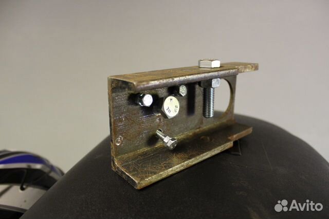

Цитата: Andrew_A от 31 Янв. 2016 в 01:07кто-нибудь снимал ротор альтернатора ? Гайку-то отвинтил, но со шпонки снять не получилось, самодельный съемник из 4мм уголка согнулся  :facepalm:
Там держит конус, шпонка только направляет. Съёмник нужен похожий на
Andrew_A
#172

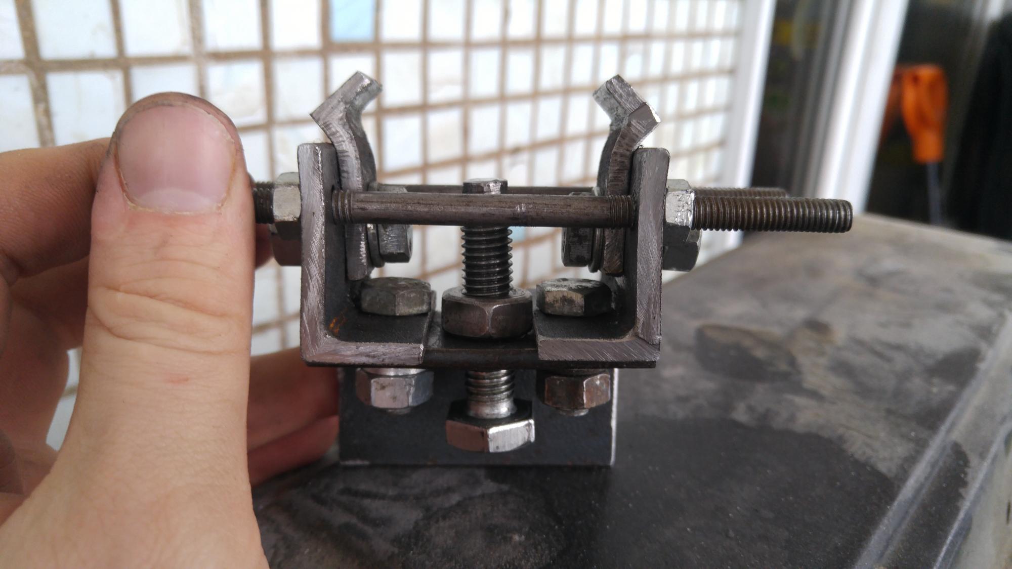

[user]vladk[/user], а за это Вам адназначна +1 к карме. Не додумался бы, сделал наподобие универсального съемника с лапами, так они погнулись:
А это на минуточку стальной уголок 4мм  :-(
P.S. Хотя, стоп, это я правильно не додумался. Резьбы-то куда съемник вкручивать, нет:
vladk
Ого, и впрямь забыли нарезать. Тогда что-то типа
только под 2 боковых винта. Главное руки не совать в железки, когда колокол сдёргивать (центр. болт ключами крутить, дистанционно); ну и гайку на коленвал наживить, чтобы резьбу не раздало в диаметре

[user]vladk[/user], использовать винты крепления ручного стартера это первое что пришло в голову, но если 4мм уголок торчащий на 1 см разворачивает, то думаю винты М6 просто лопнут. Можно конечно будет рассверлить и нарезать М8 ... Но не хотелось бы портить колокол.
Засада короче ...
vladk
#175
Хорошие, калёные М6- не лопнут, полтонны держат на разрыв (резьбу из фланца снимет раньше). Можно для надежности шпильки вкрутить и контргайки за фланец завести. Но вам, думаю, проще переделать ваш съёмник: уголки-лапы удалить, нижние болты взять длинные (опять же, прочные по возможности, и если лезут- то по 2 штуки с каждой стороны) и за фланец колокола цепляться их шляпками (при необходимости шляпки и стебли болтов подболгарить по месту)
Andrew_A
Если не согнутся болты (в чем я сомневаюсь), то согнется уголок, в который они вкручены. Рычаг большой получается. Усилие там чудовищное, почти сорвал смазанную М10 резьбу толкателя. Под конец крутил трещетку с ручкой ~25 см "от души". Попробую вкрутить в штатную М6 болты из нержавейки, может выдержат вместе с самой резьбой.
Есть проверенный гидравлический способ - в полость заливают до краев масло, закрывают герметично крышкой с отверстием под >M10 и вкручивают туда болт, обмотанный фум лентой. Колокол выстреливает как шампанское  :laugh: Но тут тяжело крышку такую сделать и боюсь шпоночный паз негерметичный.
vladk
Нержавейка потечёт, надо чернуху. Толкатель надо с мелкой резьбой, 1.25 хотя бы. Уголок если выгнётся, не страшно- у него не так много места для манёвров, чем сильнее согнётся тем лучше тянуть болты будет.
Маслом не выдавить, да- шпонка сквозная
