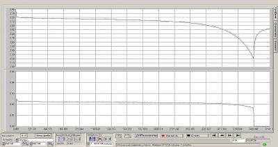

batson
продолжаю мучать мою шоколадку
вот какие графики получились при разряде ее 0.33ом (на самом деле ~0.4ом) резистором. верхний график это напряжение на пакете, нижний напряжение на шунте 0.003ом
анализом данных вычислил ее реальную емкость 6.89Ач
для любителей статистики прикладываю сырые данные. частота съема данных 99.5Гц, первый столбец - время(в секундах), второй напряжение на пакете(в вольтах), третий напряжение на шунте 0.003ом (в вольтах)
inetchik
[user]batson[/user].
До 3х Вольт разряжалась примерно 46 минут ?
SF8. B1-Р600 с ЛЖФ15S-19.5АЧ.
Мы на карте.BR, Dmitry.

inetchik
[user]batson[/user], нужно попробовать. Т.к. 100% / 60мин × 46мин (до 3х Вольт) = ~76,(6)% отданной ёмкости.
Что вполне приемлемо, имхо.
