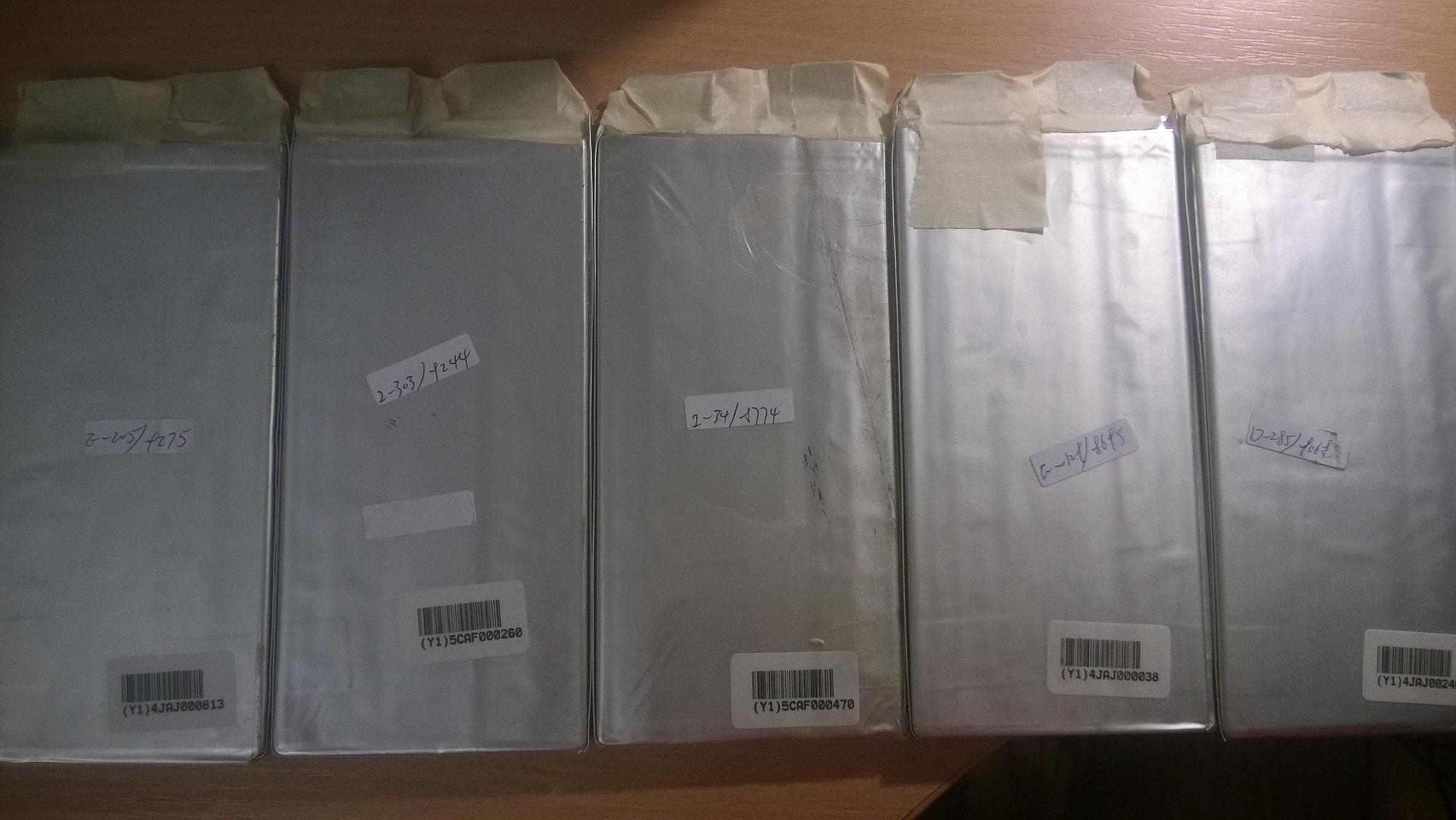

Wayfarer
Лежало несколько шоколадок, докупил еще 5 пакетов  чтобы собрать батарею 12s1p.
А получил белый шоколад
вес 230-235гр, импенданс 3,8-4мОм, твердые все, тверже черных что у меня есть.
Судя по наклейкам емкость около 8,5ач.
20ю/шт
FobOrgan
Ух ты!  :-D А сопротивление то хорошее. Где брали?

_claw
[user]Wayfarer[/user], [user]FobOrgan[/user],  купил я для интересу эти какашаладки. тоже дерьмо. только не говорите что я тут себя рекламирую
значит имепданс, как и следовало ожидать, 6-7 мОм
и график нефонтан. причем у всех. мои в свое время 9АН выдавали без проблем

Wayfarer
[user]_claw[/user], спасибо. У меня китайский прибор показывал 3,8-4мОм на 1кГц, не претендую на великую точность. Купил 5 шт таких, из них 3 шт были заряжены почти на 100%, а 2 - на 50% примерно, хотя вольтаж был примерно одинаковым. Собрал батарею 5 шт белых и 7 черных со старых партий - замучался баллансировать, стояло суток шесть. Разрядил через ваттметр током 4,5А - слилось 8.75ач, но думаю он врет процентов на 5 по любому, а то и на 10, но после отсечки на белых было одинаковое напряжение, и оно было выше, чем на черных, на которых оно различалось значительно.
Вообще для меня все пакеты дерьмо в  плане использования в электротранспорте. Цилиндры рулят!
