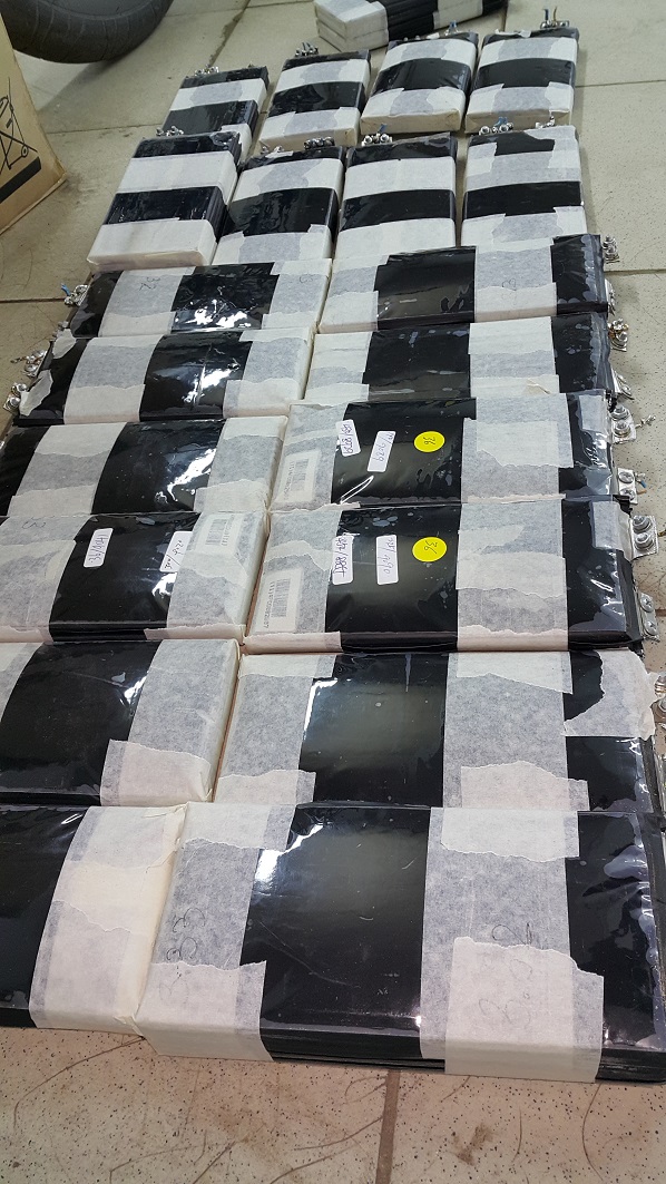

Покупал у claw_ 50 штук из последней партии пролежав месяц в комнате, размякли затем вздулись 10 шт. через 2 месяца еще 2 шт. Аккуратно стравил газ,и стараясь чтоб туда не попал воздух заклеил термоклеем, предварительно положив между книг и придавив гирей 16 кг. Акб собрал 24s2p 72v18ач, все нормально зарядил, работает(тестировал на холостом ходу). Спустя пол года(долгострой) собрал велик поставил подключил смотрю батарея 42 вольта, решил дозарядить и во время зарядки акб начала раздуваться(бмс не отрубала заряд). Померил напряжение на ячейках 4 ячейки в 0, половина 3,7 оставшаячя часть почти по 3.9. Прокатился минут 10 по гаражу, не стал ждать пока акб разорвет вытащил из корпуса, разобрал по ячейкам. Итог: вздулись все элементы, 4 ячейки тоесть 8 элементов в 0. :~-(
Огромное спасибо форумчанину Виктору! ник на форуме Накопитель,за замену гарантийную тех 12 штук что еще до сборки акб размякли и надулись.Очень порядочный человек! Бмс и правду оказалась неисправная изза этого и испортились остальные элементы в сборке.
По самим элементам на отбалансированной батарее конфигурация 24s2p пока проезжал со средней скоростью 30 км/ч 45км и заряд еще оставался. Вел 50кг я 65кг мотор кваньшунь 3х26(по факту 2.5х26) перекоммутированный в тяговый 5х13! Тоесть более экономичный. Буду дальше тестировать. Общее впечатление пока очень хорошие. За такую цену реально вполне хорошие элементы! Мерил просадку сборки 2p на 30а около 0.25-03 в. Для спокойной езды вполне!
