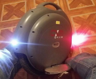

Всем привет, стал тут обладателем CXM A8, так вот габариты у него есть. Просьба поправить описание.
Может стоит в эту табличку не только флагманы заносить? А то многим ведь например фаирвил f779 тяжелый а f260 в самый раз 14.5 против 12,9 кг.....
