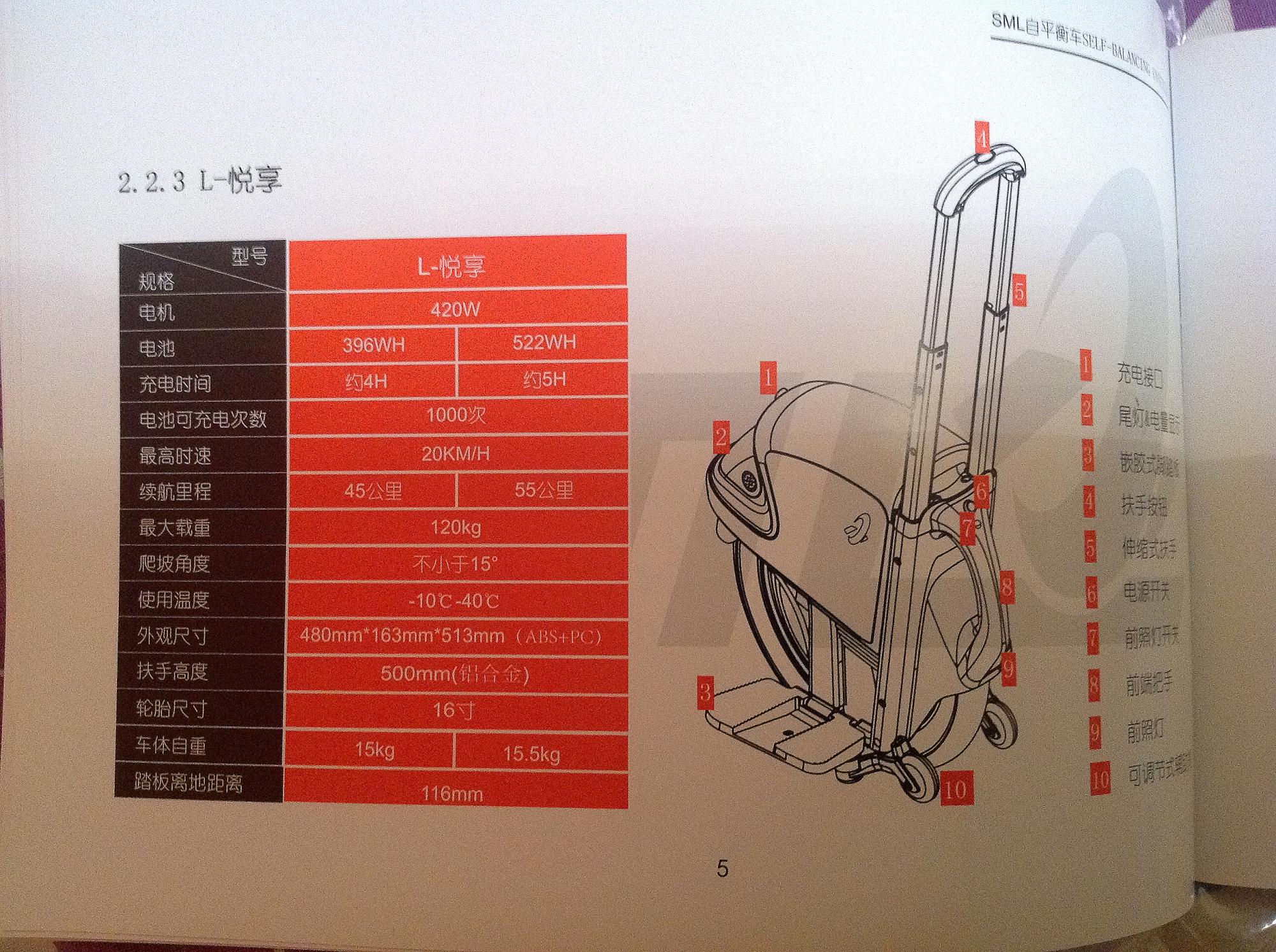

Дон Алехандро
Фирма: SML
Наименование модели: sml 160
Тип двигателя: Безредукторный
Максимальная мощность двигателя, Ватт: 1000
Максимальная скорость до подъема педалей, км/ч: 20 (педали не поднимает)
Максимальная заявленная дистанция на одной зарядке, км: 55
Максимальная нагрузка (вес ездока), кг: 120
Максимальный угол наклона поверхности, °: 15
Емкость батареи, Вт·ч: 522
Диаметр колеса, дюймов: 16
Вес колеса, кг: заявлен 15,5 (реально 16,5)
Наличие Bluetooth:  Нет
Наличие динамиков:Нет
Наличия встроенного светодиодного фонаря спереди (вкл. отдельной кнопкой)
Наличие габаритов/ стоп сигнала: Да
наличие цифровой индикации заряда батареи в процентах (от 100% до 0%)
наличие выдвижной ручки для транспортировки и маленьких колесиков, колесики можно переставлять под подножки за 2 секунды (дать покататься новичкам и детям как тренировочный вариант)
Наличие мобильного приложения: нет
Недостатки: вес
сайт www.mysml.cn
ILYA2606
[user]Дон Алехандро[/user], спасибо, добавил в шапку SML!
