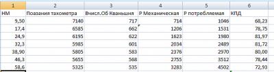

Сегодня решил найти оптимальное положение угла опережения кольца на роторе и снял несколько "кривых"
За отправную точку был взят угол , при котором обороты ХХ совтетствовали Kv150 , заявленный производителем. 150 , ну так 150.
Считаем - напряжение 58.5 вольт , значит ХХ  на 100%  заполнении ШИМ должы быть - 58.5*150=8750.
Выставляем положение кольца и добиваемся этих оборотов на полном газу.
Тут я сделаю ремарку. В теории существует оптимальное положение угла опережения , при котором будет "полный кайф".  Циклон мотор высокооборотистый и малейшее отклонение угла хотя бы на долю градуса от волшебной точки - резко ухудшает все параметры мотора вплоть до "полной лажи" если повернуть колечко хотя бы на 1.5 градуса от этой точки.

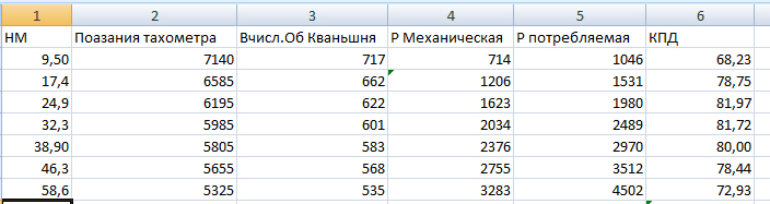

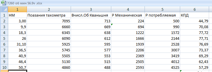

Итак , оптимальный угол опережения  как-бы найден , теперь замеры:
Здесь видно , что максимальный КПД приходится на 2.5 квт механической мощности и это уже с учетом потерь в редукторе и цепи.  Но и на 3 квт механической все не так плохо - если усреднить значения между двумя соседними ячейками , то КПД на 3 квт механической будет в районе 77%.. Дальше падение КПД. Моторчик  мелкий , больше от него требовать нет смысла.

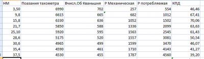

Дальше я поворачиваю кольцо буквально на пол градуса- это  еле заметное глазу отклонение .. Картина резко ухудшается - максимальные обороты ХХ падают. КПД на 3квт мех. тоже падает.
...еще поворот на пол градуса . Картина еще хуже.
Так как индикатор температуры начал показывать 80+ градусов после нескольких секунд на вливаемых 3 квт , я заподозрил что после очередного поворота кольца на пол градуса , ситуация  с КПД стала совсем хреновая. Очередной замер подтвердил мои опасения.
Здесь видно , что от 77% КПД на 3 квт механической не осталось и следа. После поворота кольца всего примерно на полтора градуса от оптимальной точки , имеем ухудшение параметров мотора почти в 2 раза. КПД на 1.7  квт механической мощности здесь всего лишь  40% , а мотор больше мощности и не выдает.
Этот опыт со стендом наглядно показал то , как тщательно нужно подбирать угол опережения для высокооборотистых моторчиков. Однажды , пересобрав мотор , я заметил резкое ухудшение его работы. Пропала тяга и мотор стал греться как утюг. При сборке мотора я тронул заводское кольцо. Я его снял и просто поставил на место точно так же как и стояло. Но дело в том что в заводской версии кольца  имеется штырек , а в роторе паз куда вставляется штырек кольца , но пащ широкий и кольцо можно поставить .... с отклонением угла почти в градус . А как уже стало понятно , поворот кольца хотя бы на 1 градус в любую сторону резко ухудшает параметры мотора что требует его тщательной установки... на стенде. В живую , поставив кольцо абы как , можно попасть в оптимальный угол , а можно и не попасть. Это означает что нужно снимать двигло , разбирать , двигать кольцо , опять собирать и так до бесконечности ..

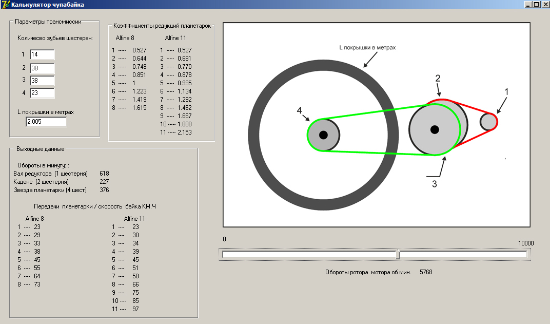

Я тут поразмыслил на счет трансмисии. Обороты повысились , значит надо переделывать звезды.

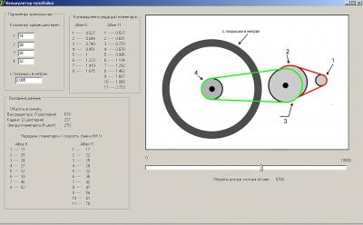

Накропал быстренько прогу чтоб можно было оперативно поиграться звездочками тарнсмисии и подогнать ее под новые обороты.
Значит исходя из замеров , я понял что больше 3 квт механической мощности мне не надо да и планетарка вряд ли выдержит , поскольку на старом конфиге , хоть и с настроенным миником я имел меньше механической мощности. Вливая 4.5 квт , КПД ейчас  гдето примерно 66%.. Тоесть те же 3 квт механической , что меня вполне устраивает. Но на новом конфиге я планирую тоже самое , только в пике чуть больше , а 3 квт механической хочу уже в хорошем КПД чтобы справлялась продувка и было это длительно.
В проге я смоделировал 2 планетарки Alfine8 и Alfine11  и понял что диапазона Alfine8 мне не хватает.. А вот альфина 11 дает надежды чтобы иметь мощнейший крутящий момент на первой и скорость на последней передачах.
Тут видно что на альфине 8 при вжаривании 3 квт механической и обороты двигла 5700 - на первой передаче я поеду 23 кмч , а на последней  - 73 кмч.
Все бы ничего , но на первой передаче мне нужна трактороность , тоесть большой крутящий момент.
На альфине 11 все хуже - на первой передаче те же 23 кмч , а на последней аж 96. Но на 3 квт механической с такой скоростью я не поеду. Максимум будет 70 кмч. По этому , в проге меняю звездочку на планетарке на 32т и вжариваю  ту же мощность (ставлю обороты 5700)  я уже еду 70 кмч , что соответствует расчетам.
Однако и на первой передаче я поеду медленее , аж 17 кмч , но зато во время заезда в горку будет больше крутящего момента.

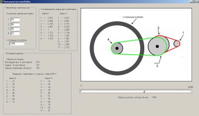

А вот на АЛьфине 8 с установленной  звездой 32т , максималка будет всего 52 кмч что не есь гуд , так как из за ограничения трансмисии мы не раскрываем полный потенциал движка на максималке.

Альфина 11  гораздо менее вынослива нежели Альфина 8 ...   У нее при педалировании ножками шестеренки крошатся.
Есть мнение, что Rohloff  выдерживает больший момент чем Альфина 8....   но цена  :neg:
peat
Да .. я пока изучаю про альфину 11.. РОхлоф в топку за такие бабки. С учетом цены евро - это уже больше 50 штук рублей... я не готов чтобы попробовать :-)
Есть идея сделать переходник на звезду альфины 8 и насадить на него 2 звезды. Одну 20т , вторую 32т и при надобности боьшого крутящего момента переключать их обычным задним переклюком. Сецчас доизучаю тему с альфиной 11.. вероятно что и в правду дохлый номер.
Вобще , мои мысли по трансмиссии. Так как речь идет уже о мотоциклоетных мощностях , то и цена на трансмиссию должна быть как на питбайке. Тоесть дешево и сердито. Велокомпоненты тут уже не прокатывают. Все звезды для нового проекта уже для БМХ сингл цепи самой широкой..А сами звезды ХЗ от куда , но не из мира вело.
telnet
При такой мощи может имеет смысл убрать планетарку из колеса  и уже, хотя бы теоретически,  рассматривать ручную КПП от мопеда? Как минимум первичный и вторичный вал ...   будет 3 передачи и нейтралка, диапазон вроде за 300% , зато приличный момент  легко переварит.... переключение  можно сделать электронным, теми же сервами например ... Так .. мысли вслух

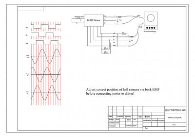

Смотрите , есть общая рекомендация настройки положения холлов относительно вершин магнитных полюсов предложенная Kelly Controllers.
Обратите внимание , что датчик холла переходит из состояние в состояние не на вершине полюса , а чуть заранее. Тоесть с опережением. Сделано это не с проста. Мои мысли на счет опережения вообще. Если посмотреть даташит на любые холлы - у них есть температурный дрейф и оочень приличный. Тоесть если не охлаждать холлы в моем случае ,то угол очень сильно будет гулять впередназад. Не сам угол конечно ,а момент выставления лог1 на самом холле от прохождения полюса мимо его чувствительной зоны. К тому же . каждый контроллер имеет время реакции между приходом сигналла с холла и включеним полевиков. К тому же сюда добавляется задержка роста магнитного поля в катушках после включения полевика в завсисимости от тока, оборотов и насыщения железа мотора.
Уже куча параметров. Как безсенсорный контроллер определит , когда заранее нужно включать полевики ,а когда выключать , если положение ротора он определяет пост фактум , когда магнит уже прошел мимо отключенной катушки ?
Сейчас  поворотом кольца я нахожу оптмальную точку , когда на нужной мне мощности все эти события включаются выключаются , нарастают , спадают оптимальны и контроллер понятия не имеет о том что нужно опережение. Контроллер ничего не вычисляет , соответвтенно в моем случае нет привязки к софту , программисту , определенной логике работы.
Что будет происходить в бессенсорном контроллере на запредельной мощности на границе насыщения железа мотора никто не знает кроме программера со стендом.
Я не думаю что разработчик безсенсорного контроллера не уделял никакого  внимания этому моменту. Да , обычные моторы будут работать прекрасно , в штатном режиме. А не обычные и в не штатном ? Я не знаю . Если есть у вас на тест такой контроллер , давате я сравню на стенде. Но покупать безсенсорный чтобы порробовать , убедиться что г-но и положить в ящик я такого себе не могу позволить.

Думаю надо попробовать больше заднюю звезду и больше напряжение, чтобы диапазон по скоростям закрыть и момент нужный получить. На то и стенд  нужен :eureka:
Напряжение повысилось.. Уже повышать нельзя. Там трудности возникают с зарядкой , дисишками. От повышения оборотов и уменьшшения тока я теряю крутящий момент на низах. Это нельзя забывать. ПОвысив напряжение я повышаю обороты , при этом увеличив звезду я остаюсь на месте по максималке на передачах планетарки и только выигрывю в КПД и пиковой мощности на верху. Тут нужен еще больший диапазон скоростей , тогда будет все по задумке.
Хотя я прикинул , что с текущей трансмиссией , на 3 квт мех мощности при оборотах 5700 (проверено на стенде) я поеду в горку 30 градусов на скорости аж 20 кмч при весе байка 120 кг. Но это предел , так как я не буду иметь запас крутящего момента и если на подъеме нужно будет перехать корягу , я не смогу это сделать . Вот если увеличить заднюю звезду в 2 раза , то скорость подъема уже будет 10 кмч , но так как мотору будет довольно легко преодолевать подъем , я могу еще добавить оборотов , получить 3.5 квт механическоймощности и  спокойно перехать корягу ..скорее даже без повышения оборотов , поскольку крутящий момент со звездой 36т будет почти в 2 раза выше чем со звездой 22т. На подъемах главное крутящий момент , а не скорость. При огромном крутящем моменте все коряги проезжаются на одном дыхании как на танке.
