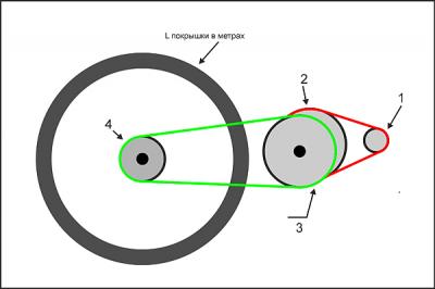

peat
#34
65нм это на кваньшуне. Чтобы точно определить НМ на звездочке насаженной на вал редуктора нужно 65*0.9375 = 61 нм.
Но , есть схема трансмиссии :
Звезда 2  и 3 имеют одинаковое число зубьев. Тоесть коэффициент редукции 1:1 и этот узел в расчетах не учитывается.
Звезда 1 имеет 14т  , звезда 4 23т.   Чтобы определить НМ на звезде планетарки , нужно 23/14=1.64    Далее 65нм*1.64 = 106 нм.
А вот далее , зная коэффициент редукции Alfine 11  на первой и последней передаче имеем такую картину -
На первой 106 / 0.527=  201 нм а не 270 нм.    А на последней 106 / 2.153=41 нм.
На рохлове -
1 передача 106/0.279=379 нм (вырви спицы)....  А на последней 106/1.467=72 нм.
Но в пиковых тестах на крутящий момент при вжаривании 120а , весы показывали 80 нм. Это тот момент выше которого мотор не прыгнет и именно этот момент развивается на резком старте когда тапка в пол.
Пересчитаем. ЕКсли на кваньшуне 80нм , то  на звезде альфины 23т будет уже 123нм. И чем выше передача , тем дольше этот крутящий момент будет на паланетарке. На первой передаче с такой мощностью байк развивает скорость моментально задрав колесо , это доли секунды , на второй передаче уже подольше..на 5-й будет секунды..
Каждый светофор , каждый разгон , каждый день ... эт секунды в которых планетарка будет находится под 120нм будут складываться в минуты , часы ..дни.. что будет с ней  за это время никто не знает..была бы цена поменьше я бы неприменно закупил рохлова себе. 400% диапазон нужен как воздух.

telnet
#35
про 270 Nm я для рохлофа писал, и наврал малость :)    У рохлоффа соотношения  1-я - 0,279 , 14-я -1,467
соответственно при  заявленном максимуме в 100Nm на входе, на первой передаче (  gear ratio 0,279) на  колесе получим 100/0,279=358 Nm ,  о как !
ЧТо есь первая передача и последняя ???  Я сопоставляю это с жигулями. На первой передаче - трактор , на последней сокрость. Верно ?
Верно
