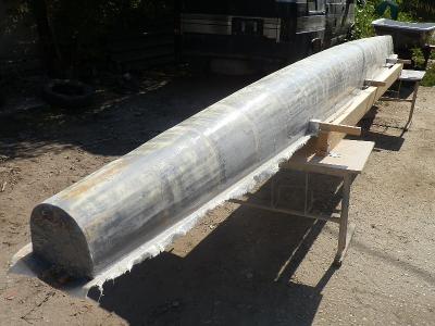

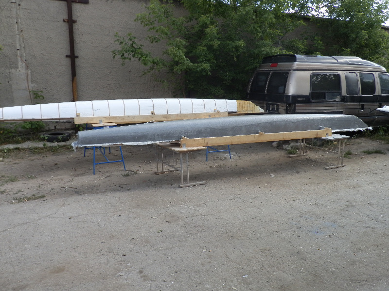

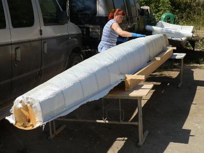

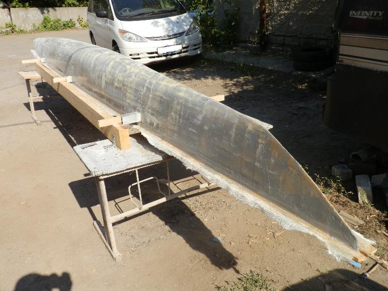

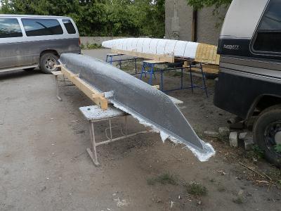

Пожалуйста, проект и матрицу делал сам, оклейку, шпатлевку и покраску производили профессиональные формовщики.
На данный момент стоит задача доделать прицеп и спустить на воду. Планирую поставить парус и Minn Kota 55 Endura C2.

Lcruser - какая длина по ватерлинии?
Lcruser
Для чего нужна эта цифра?
Мой катамаран аналогичен серийному катамарану "Торнадо"
Сергей М
хотел прикинуть (чисто для себя) экономичную и максимальную скорость, в водоизмещающем режиме.
загуглю размеры Торнадо.
