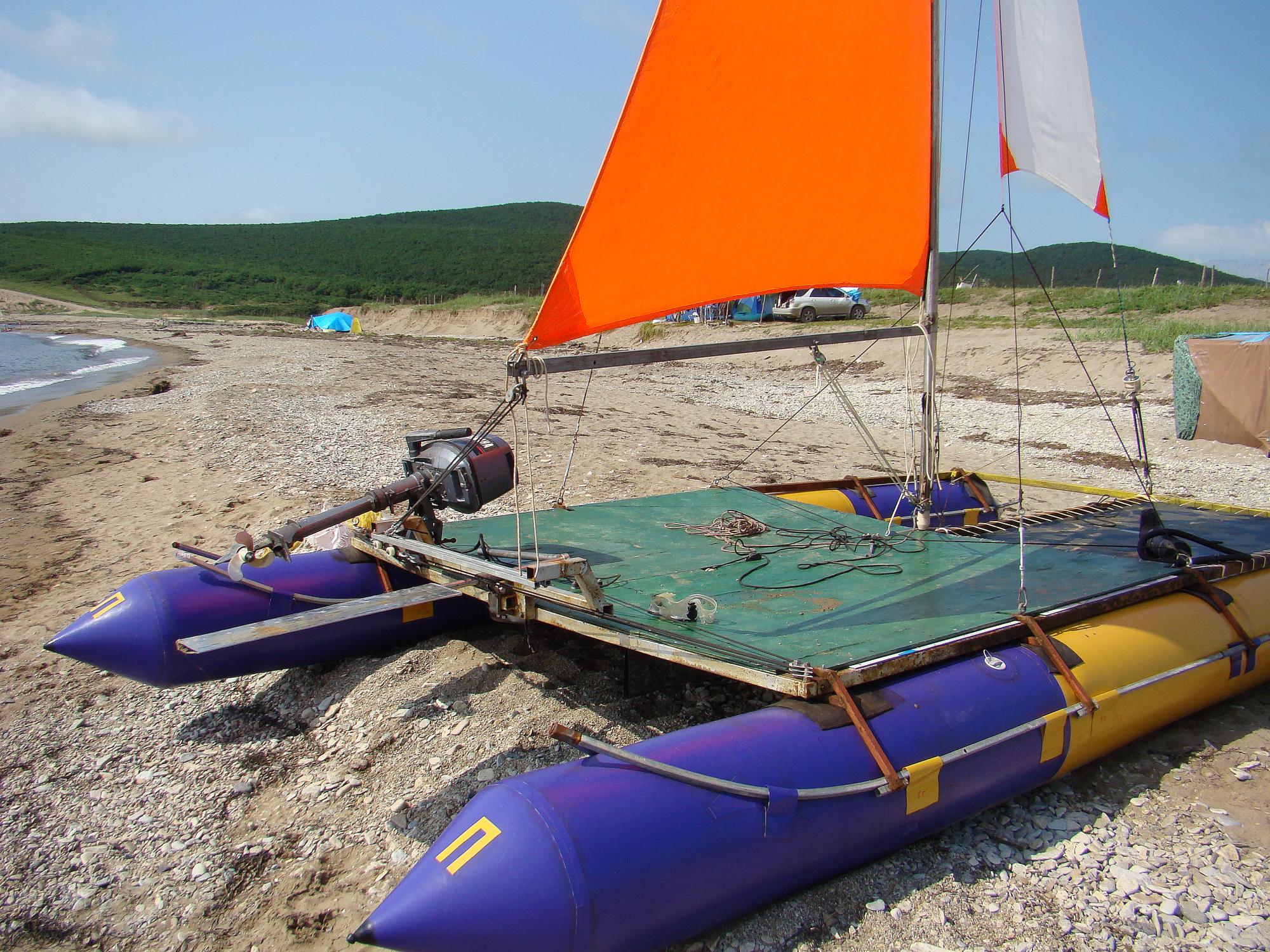

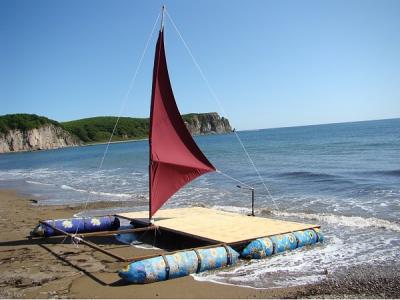

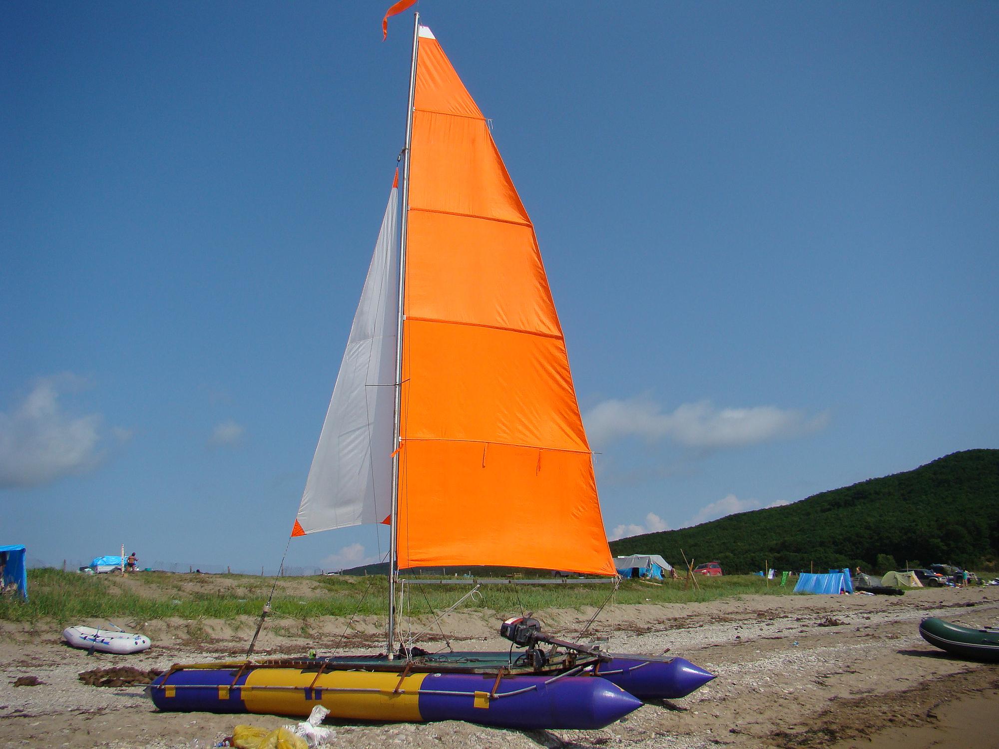

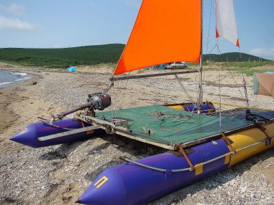

Не верно.Рама прямоугольная отдельно,к ней крепятся шпангоуты в которые вкладываются балоны а стрингеры крепятся к концам шпангоутов и идут вдоль балонов.Бывает три стрингера третий проходит сверху по центру балона. И кончно,это моё мнение, но катамаран проще и надёжней и балоны нужно не меньше 5 метров.Я начинал с маленьких балонов,сейчас у меня 5 метров и я хочу сделать 6-6,5м.На фото мой первый кат и нынешний.
