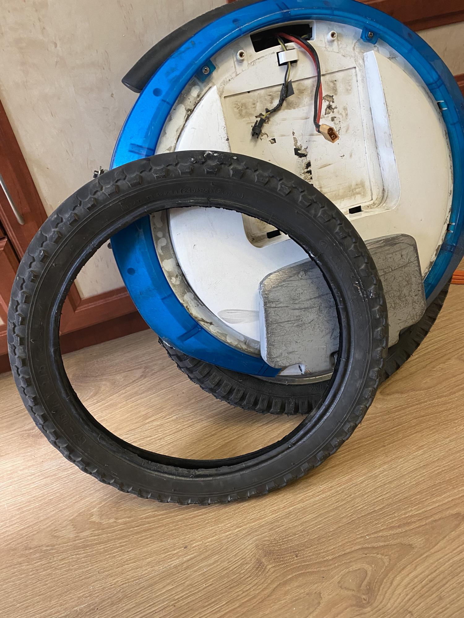

Заменил старую покрышку 16*2.125 на новую 16*2.5 , подрезал корпус по бокам , чтобы не тёрло пластик и пересверлил крепления стоек повыше

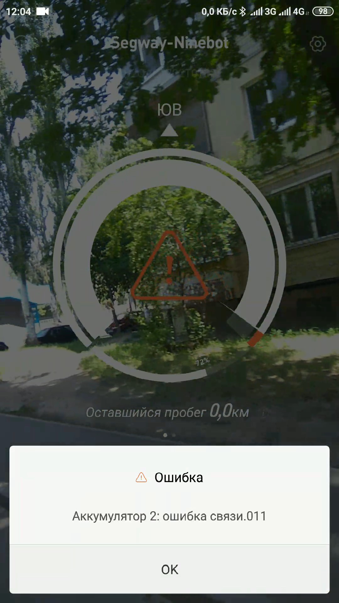

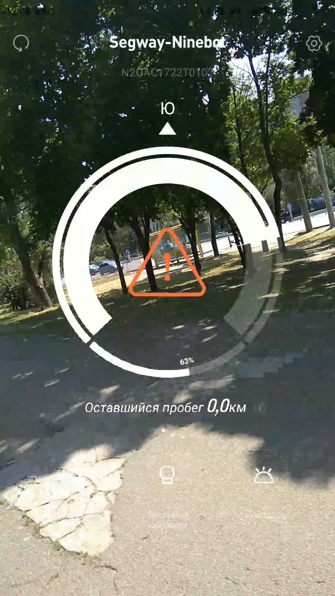

Просматривал видео записи поездки с экрана программы Ninebot, периодически появляется оранжевый (или красный) треугольник и сообщение - потеряна связь с батареей 2. Это нормально или проблема? Колесо A1 прошитое в S2, параллельно основной допка, ограничение скорости 24км/ч.
Dael75
Цитата: Serenka от 06 Сен. 2021 в 09:45сообщение - потеряна связь с батареей 2. Это нормально или проблема?
это проблема
точно потеряна связь?
может дословно там же на английском?
обычно при сильном разбалансе ячеек выдает красный треyгольник
Serenka
Оранжевый треугольник раз 10 появлялся, а о потере связи один раз.

Dael75
[user]Serenka[/user],
надо бы посмотреть по ячекам разбеги,  не сильно ли разбежались
смотрится программой POWR Ninе, или ЕUC WORLD вроде так названия.
Serenka
Программа NINEBattery. Без нагрузки все норм. Под нагрузкой посмотрю, упёршись в стену.
Dael75
Цитата: Serenka от 13 Сен. 2021 в 22:55Программа NINEBattery. Без нагрузки все норм. Под нагрузкой посмотрю, упёршись в стену.
отлично ,  она хорошая
сколько разбери?
скрин выложи? меньше 0,3в ?
