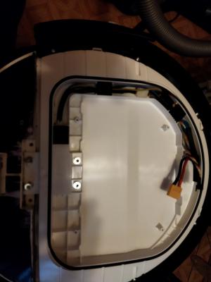

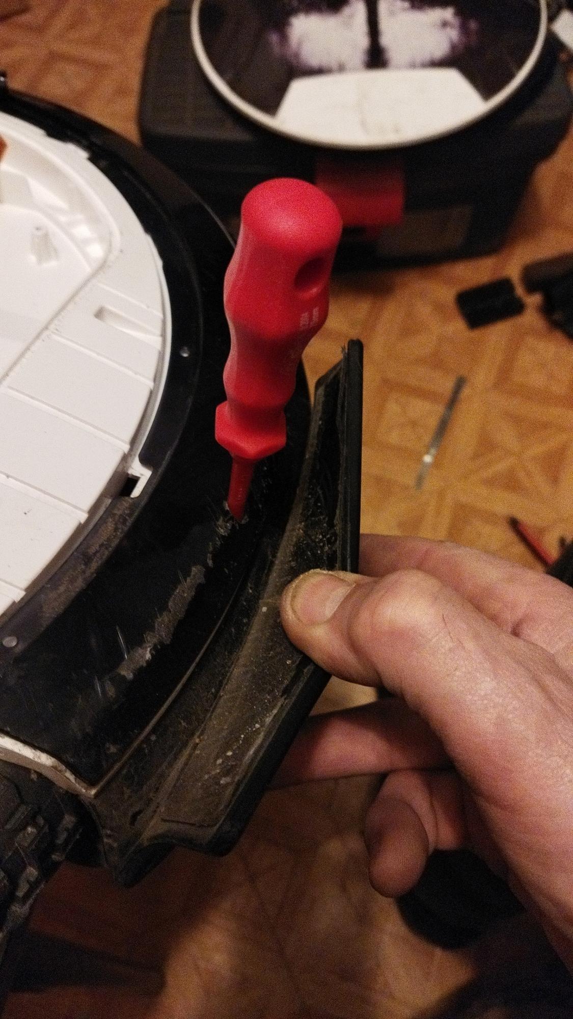

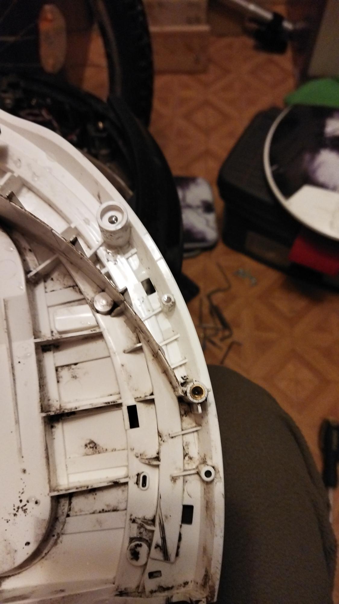

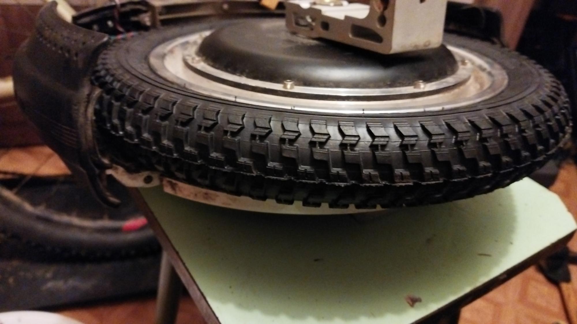

Цитата: gonor от 11 Нояб. 2014 в 16:25Как разобрать:
Вообщем там не про s2, а покрышку сменить надо.
Все нормально, кроме одной конструктивной подлянки и одной сборочной.
Получается, чтобы сменить покру/камеру надо бы разобрать только левую сторону? и..."индейская изба". Снимай правую крышку батареи, откручивай светодиодную накладку и под ней находится 6й винт крепления корпуса  :ireful: (и 5 с соответствующей стороны).
Я психанул, на будущее...
Ну да, отверстие в накладке для отвертки.
Но, снимал лишнее не зря, ревизия выявила уплотнительную резинку частями вне паза. С обоих сторон.
Поправил.
То, ради чего это всё
Никакая не мото, не ебайко, велопокрышка с достаточно дубовыми боковинами, как и то, что было установлено. Но, более выраженный протектор.
Собсно в 14" выбора то особо и нет.
