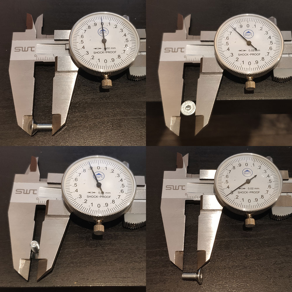

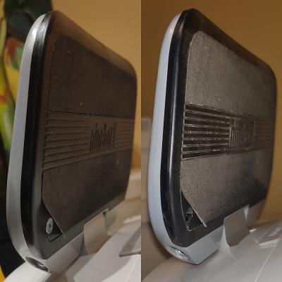

В общем решил таки расковырять  :-)
С краю поддел лопаточкой, отогнул, винт на месте
Винт под шестигранник 2,5, М4, длиной 10 мм. Судя по всему, DIN 7991 прочностью 10.9.
Диаметр головки ~7,8 мм, длина части с резьбой ~7,3 мм
Тренировочный Airwheel Q5 260, Ninebot One S2

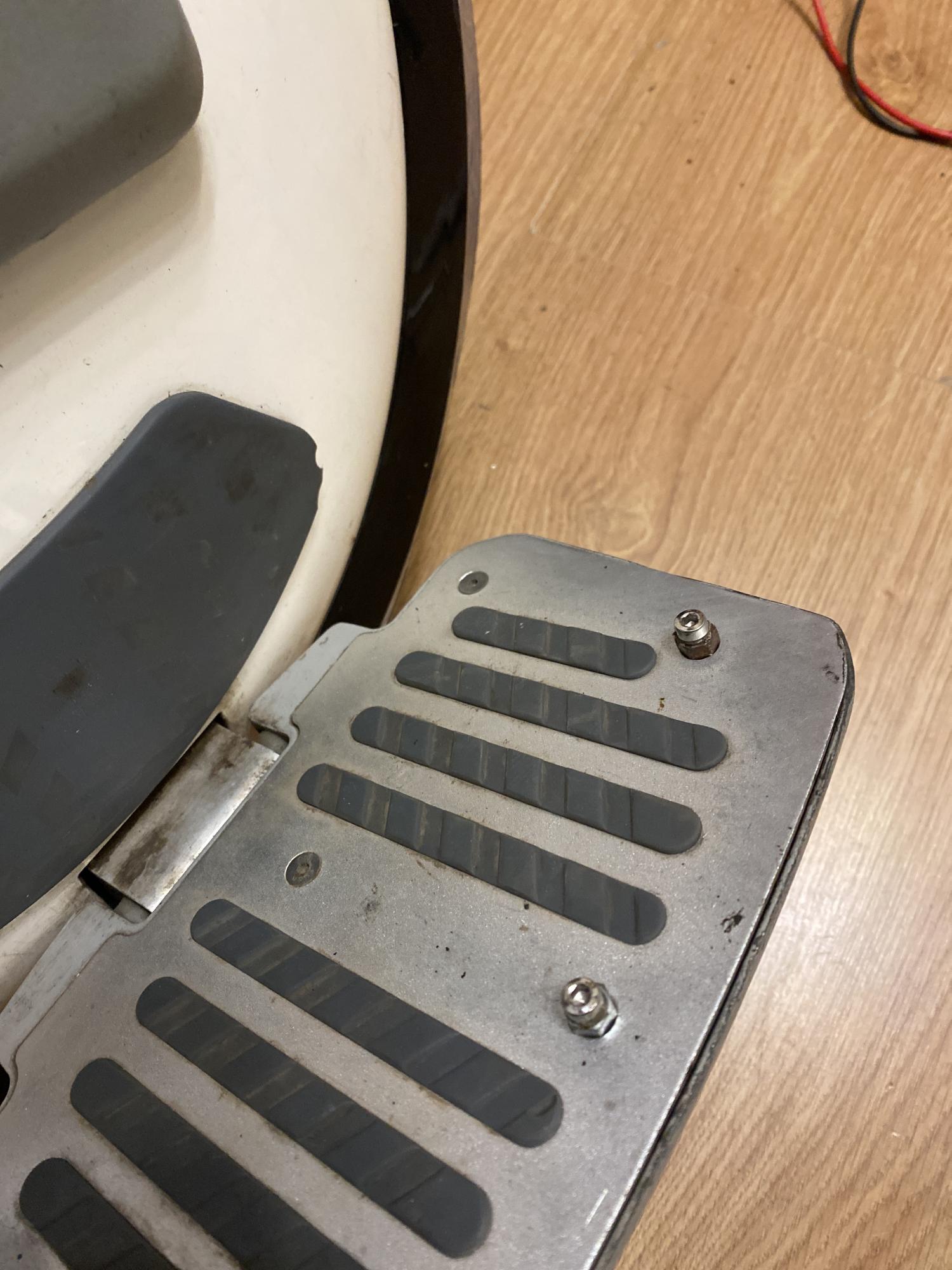

ivivanych
В роли шипов, я использую обычные болтики м4. Они не портят обувь.
Хотя народ покупает подобное  10 шт., гвоздики для велосипедных педалей Deemount
https://a.aliexpress.com/_9xjyJ4

Поставил сегодня шипы на педали , колхоз , но удобно 😎
