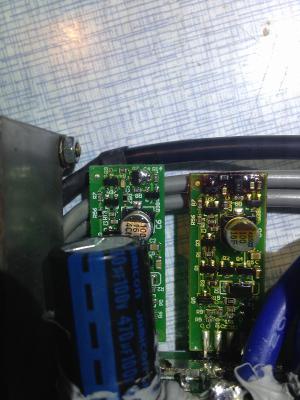

Всем доброго времени суток. Проблемма в следующем. Конфиг: кромотор 4х витковый, макс контроллер, прошивка 7с. С утра поехал на работу. Проехав километров 7 началась дерготня. На улице было около 0. При наборе скорости (нарастании мощи) начиналась дерготня похожая на работу перфоратора сопровождаемая ударами.После чего выскакивало Protect. Я так понял, что когда начинает расти фазный ток, то что то его отрубает, а потом врубает. Возвращаясь с работы попробовал переключится на сенсорлес. Таже самая фигня, только теперь слово Protect не выскакивает, а просто перестает реагировать на ручку газа до полной остановки. Потом опять можно проехать немного до следующего щелчка. Потом попробовал переключился на ECO режим и доехал до дома почти без дергания. Скорость была 50. Дома разобрал все и передернул фазные провода в надежде на то, что где то не контакт. Результата 0. Потом разобрал мотор и вот что там увидел
Обрадовавшись что дело в воде, быстро удалил всю воду, просушил, собрал и......
Разобрал еще раз. Увидел вот что
Видимо когда рабирал и собирал, задел ножку холлаи она отвалилась.
Нашел новый холл, благо когда то купил у Веломастеров, запаял, собрал и....
Все закрутилось как и раньше, В health monitor холлы перескакивали с 1 до 6 как положенно, но спустя какое то время опять удар и Protect!!!!
Ёкарный бабай!!! Что может такое быть?????
Egorport
Снял скрины экрана Debug и health monitor, но это наверное не поможет.
