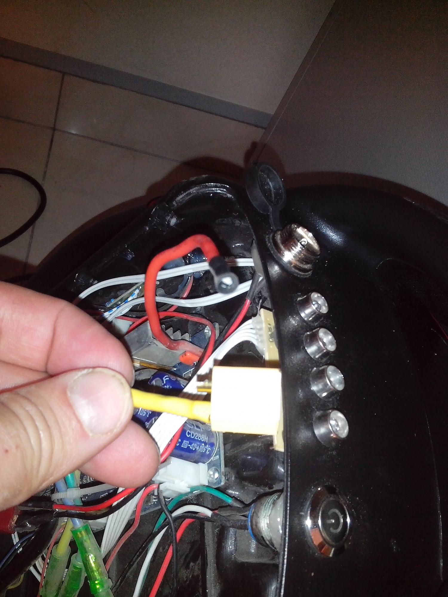

Нашел битую ячейку, буду менять, но хочу ещё как-то подстраховаться.
контроллер питать напрямую от батареи (В+/-), а на выход с БМС (P+/-) повесить лампочку и если защита сработает, то она потухнет)))
Естественно это всего лишь "идея", а не рекомендация вешать лампу. Тут по сути логические "0" и "1", а как это использовать, уже можно пофантазировать
Пока дергал туда/сюда батарею, выяснилось (само), что пайка силовых разъёмов на контроллере (который к батарее) НАСТОЛЬКО холодная, что провода держались в разъёме в основном на термоусадке. Выдернул случайно один провод, потом потянув за провод с усилием, достаточным для снятия термоусадки с гладкого контакта выдернул второй  :ireful:
Вышел с таким забавным "чпок" ,как пробка из бутылки.
Теперь сижу и думаю - передергать  все остальные провода или нет  :facepalm:
PS (добавлено спустя 3 часа)
Пришлось ещё перепаять разъёмы зарядки и наколесе и на проводе

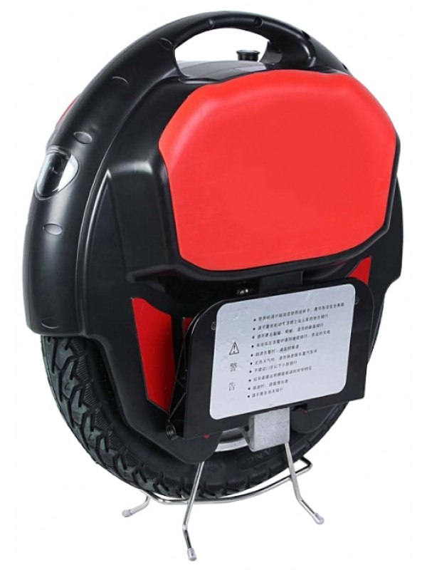

Сегодня приобретено колесо для обучения SuperWalker 14".
Кто что знает, имел опыт езды,эксплуатации-всё интересно про него узнать.
Пока известно только такое:
-Батарея 132Wh, ограничение по скорости 10-12 км/ч
-Под ручкой - две штатных мини-кнопки:
- Кнопка 1: включение/выключение освещения (белая фара спереди и красный "габарит" сзади), многократное нажатие циклично переключает задний "габарит" (моргает быстро или медленно).
- Кнопка 2 (утоплена, чтобы случайно не нажать): служит для выставления горизонта, может быть использована для выставления комфортного наклона педалей.
