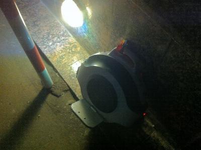

Сегодня вечером испытал свой ноунейм (на аватарке справа от Zero) на очень крутых подъемах - это удивительно, но он меня закатывал на крутейший подъем из подземной стоянки! Градусов 40-45.  Вот тебе и нонейм.  Страшновато было что сбросит.  Скоро проверю там же и Zero..Также уцепился за столб и пытался сдвинуть его, наезжая колесом.  Мышцы пресса не смогли удержать и продавить мой нонейм и он меня выгнул буквой С по направлению к столбу :) А еще этот нонейм при низком заряде замедляет ход и задирает педали, чего не замечал у Zero.

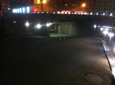

Да, возможно я переоценил) Но угол между моим телом и дорогой уж очень был острый, тк моноколесо всегда выравнивает тело вертикально. Вот фото, зацените угол и сообщите сколько градусов в нем по вашему.  Причем я взбирался по правой, самой крутой части подъема, по внутреннему радиусу.  А за и над стоянкой идет Проспект Мира. Это в районе м. Рижская.

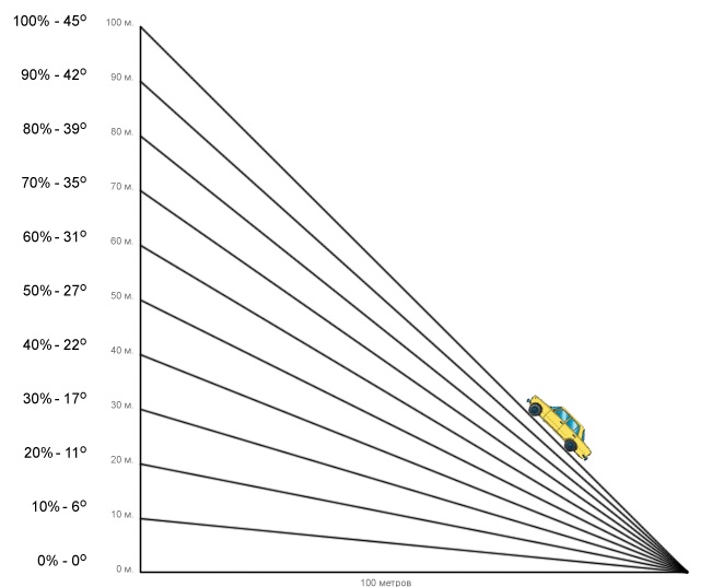

[user]DmKa[/user], да не может быть.. Это насколько же круты тогда стандартные 20-30 гр. которые сейчас каждое колесо берет? Таких подъемов я и не встречал в городе.  Я как-нибудь замерю уровнем айфона.
Сейчас включил уровень в айфоне, на 8-10 гр показывает совсем небольшую горку. Та была ближе к 25.

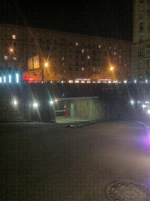

Ну вот так он и выглядит. Наиболее крутой участок если брать.  Причем без разгона заезжал. Чего спорить, сегодня замерю отпишусь.

[user]Aziz[/user], ну, так в любом подземном переходе проделайте тоже самое ) маленький участок в 30° на скорости по инерции можно заехать на чем угодно.

Замерил айфоном. Самый крутой участок.. 12 градусов..)) В переходе короткий лестничный пандус и то круче - ровно 15. Пологий длинный пандус - 8 гр.
Странно, на вид все 20, даже 30 - сорок казалось. Чудеса..  Ips Zero тоже заехало без проблем. Даа, теперь я буду знать что 20 градусов это очень много и в городе практически не понадобится преодолевать.

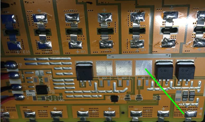

или вот так? разницы, я так понимаю, никакой.
а на защиту от коротыша это никак не повлияет?
Всем привет.
при такой переделке платы остаётся защита от глубокого разряда батареек?
Или БМС уже не сможет отключить батарею при разряде до минимального напряжения и надо ставить вольтметр и следить "вручную" за разрядом?
Sergius.Media
[user]Radiofish[/user], суть в том, чтобы отключить этот контроль. Остаётся контроль общего напряжения на всей батарее, что ячейки не спасает. Но если они начинают умирать и ёмкость каких-то упала ниже остальных на столько, что разряжается раньше, чем среагирует контроллер, то эти ячейки ничего не спасёт и их контроль только во вред для безопасности. Уж лучше пусть сдохнут, чем встретишь лицом асфальт.

Нашел битую ячейку, буду менять, но хочу ещё как-то подстраховаться.
LEE4ER
контроллер питать напрямую от батареи (В+/-), а на выход с БМС (P+/-) повесить лампочку и если защита сработает, то она потухнет)))
