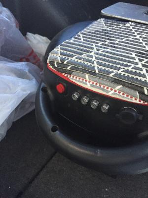

Главное едет не смотря на все что с ним было. Только кнопка питания сдалась
так кнопка питания сама по себе 40 рублей стоит, в любом радиомагазе. я менял уже :)
вот она, родимая, даже с подсветочкой теперь:

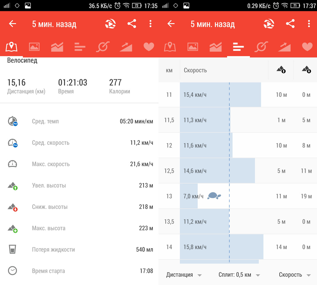

Цитата: Or1s от 27 Нояб. 2015 в 17:57

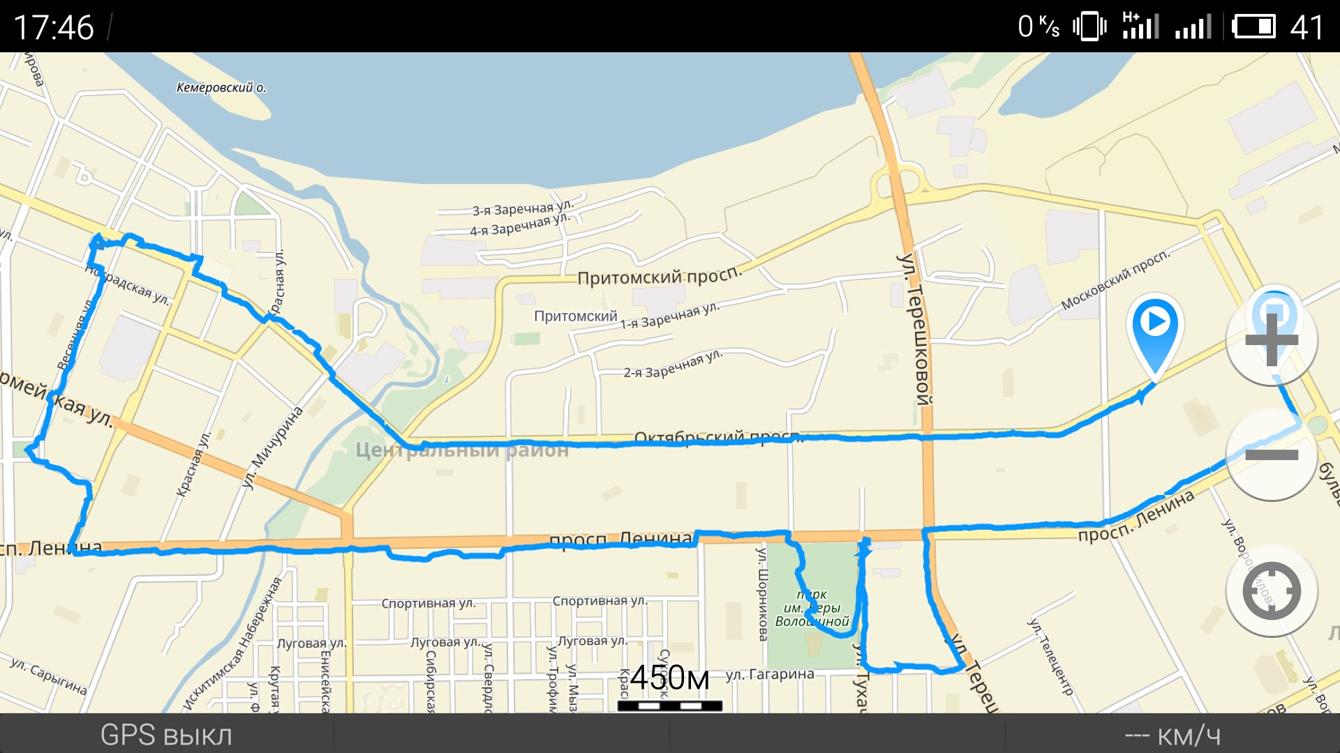

Ездил по магазинам. Предварительно велосипедный трекер на телефон поставил померить скорость. Считал только в 1 сторону и не весь маршрут а ту часть где более менее знал куда ехать.
Я это к чему... 13,61 км/ч средняя скорость. За 11 минут 29 секунд проехал 2,61км. Опять же не по безлюдной пустыне ехал, хотя в этот раз помех было немного. 1 раз спешивался переходя дорогу и пропуская машины, несколько раз утыкался в прохожих и опять же пропускал машины во дворах. Если смотреть инфу по треку то на участках где было больше прохожих/переходов/машин средняя скорость при разбивке по минутам выходит 10,20-11,30. Там где ехал на всю без помех - 15.84-17.69. Жаль пиковую таким образом посмотреть нереально... пик трекер пишет как 31.50, но это явно невозможное значение и просто следствие прерывистого ведения гпс.
Итого. Китаец за 22 или 23 т.р. с батарейкой на 260вч которой при спокойной езде на 10-14км/ч около нуля градусов мне хватает на 20+км и который реально разгоняется до 16-18 км/ч, хотя при этом и сжирает батарейку гораздо быстрее.
Как вам?  :dance:

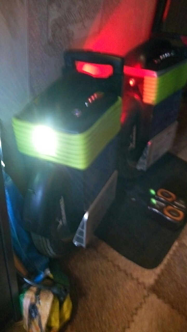

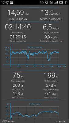

Выкатил после реанимации своего зверя.
При этом еще 2 лампочки горят. Хотя 3тья давно потухла, но 20-25% заряда еще быть должно. Пока не стал заряжать, может завтра докатаю батарейку в ноль чтобы быть уверенным в пробеге. Максималка указанная в 21 по гпс это конечно враки, где то что ошиблось. Но средняя и сплит показывают что оно еще едет. По 500метровым отрезкам есть даже значение средней 16,5 ) Ну 14-16 он короче все еще идет. Как раз где то между 14 и 16 начинает педали поднимать понемногу.
Вспомнил тут что ноги на педалях у меня ну совсем не умещаются. Еще за время простоя успел разучиться прыгать. В парке потренировался без особых успехов. Один раз неплохо прыгнул в дерево ) Ну и еще пару раз разложил колесо о корни... разок на 14 как раз от души. Думал между 2х высоких корней проеду а по факту цепанул на полном ходу педалями оба ) Жаль в видео не попало.

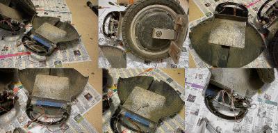

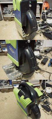

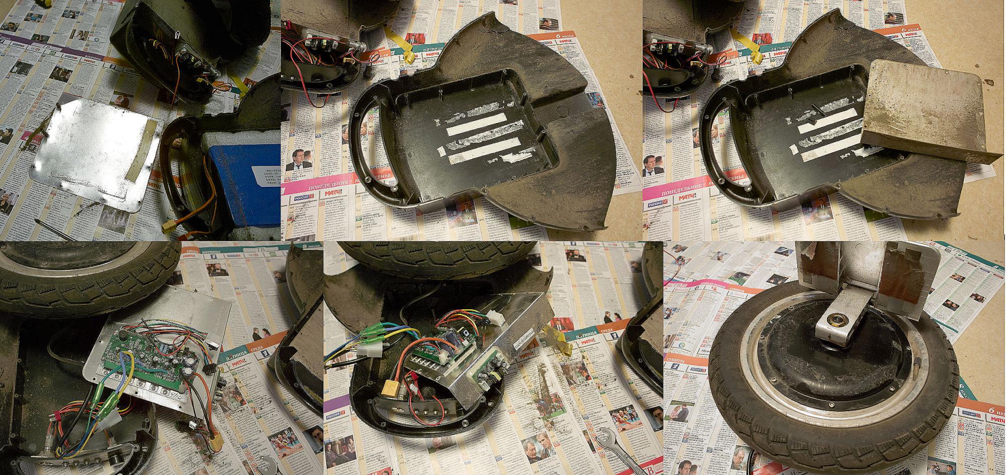

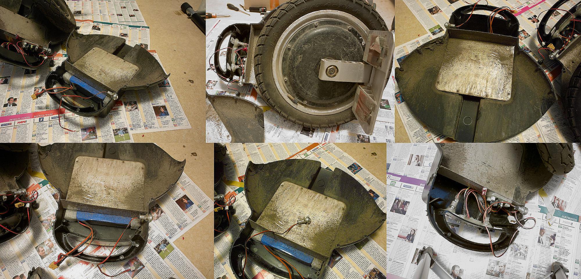

По разбору как оно выглядело:
Второй разбор. Первый частичный был сразу после покупки. Из допов я только сверху изоленту на ручку клеил ) Ездил часть осени, всю зиму и часть весны. Под дождем, по лужам, по жиже, по снегу... в любую погоду короче )
На картинках все в принципе видно. На батарею накидало чутка говна сверху. Явно попало через шель между верхней частью 2х металлических пластин боковин, которые идут в небольшой нахлест но неровно и не плотно. Через такие же щели по бокам попачкало свет. Самая главная плата жива и совершенно чиста. Вторая штуковина что сверху (она вроде за свет отвечает... особо не рассматривал - по смыслу может там второй гиросков)) чиста и жива, но вокруг нее уже грязи полно так что могло и допульнуть. Все через ту же щель между боковинами над колесом.
А еще у меня петля левой педали стала ржаветь )) Больше всего от меня пострадал корпус. Очень много трещин, под многими винтами сорвана резьба или пазы, пара просто с мясов выдрана.
Ну и мой ремонт по неакурантному заливанию всех дыр пластиком (3д ручка) чтобы хоть как то держалось сделанный после переборки
Выглядит ужасно, но таким монолитным колесо еще никогда не было )) Хотя мера конечно одноразовая. Короче жду новый корпус.

Всетаки докатал батарейку в ноль (до поднятия педалей).
Оставалось пробега на 7,8 км. Итого вышло 23км. Видимо за период зимней эксплуатации акк начал уставать. Все таки когда я только начинал у меня вроде чуть больше 20км выходило при около нулевой температуре. Хотя я тогда катал еще медленнее, так что фиг его знает на самом деле )
Ну в целом аппарат еще жив так что да, надо привести в божеский вид.
