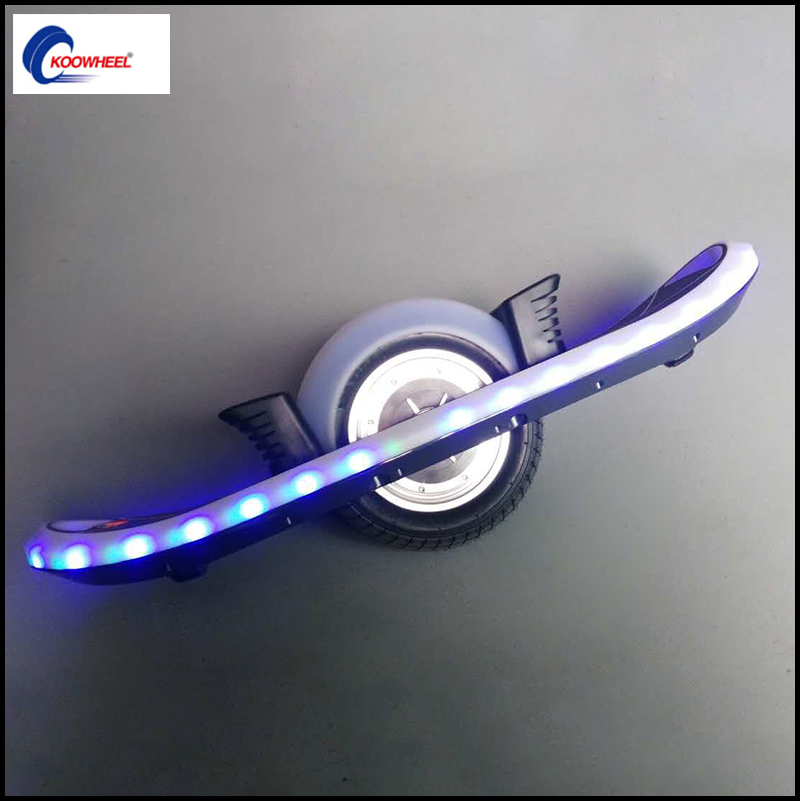

Не удержался и заказал к одному нонейму второго ))
Жду теперь китайский клон ховерборда.
Из косяков там сходу - колется пластик с боков (сходят с них заваливая на бок), малая мощность мотора что в сочетании с положением ног должно давать оооочень легкое продавливание, неизвестно что там с батарейкой но по идее слабая, никакой изоляции от воды - мало того что есть выведенный вниз динамик, эти гении инженерии вывели вниз разъем зарядки и даже заглушкой его не закрыли!
Но давно хотел попробовать моноколесо со скейтерской постановкой так что сдался и заказал )
Были кстати на форуме владельцы подобных зверей или первым естествоиспытателем буду?
нонейм колесо - ICEWHEEL W2 (264WH) -

Diman_81
А что если просто на гот-10 надевать доску. Два в одном получится.
Or1s
Хитрый план ))
Там вообще разница только в логике работы контроллера должна быть. Нормальное колесо при включении сразу начинает ловить горизонт. Эти доски при включении висят в ожидании и горизонт начинают держать только когда их по горизонту сам выставляешь. Ну то есть на них встают же когда они одним концом на земле под углом. Работать они начинают только когда их попу переносом веса от земли отрывают и в более менее горизонтальное положение приводят. Без этого на нем не покатаешься, а у обычных колес логика работы другая. У многих клонов онвила еще и датчики на нажатие под ногами - вырубаются когда спрыгиваешь. У 10ток этих вроде датчиков нет = в теории на них можно нормально прыгать. С другой стороны из за этого с них по идее сходить неудобно так как нужно сначала остановится а потом ровно без наклона завалить колесо на бок.
