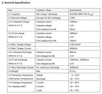

[user]vezu4iy[/user], какая-то подозрительная спецификация у товарищей по Вашей ссылке, у меня есть другая таблица из даташита, более типичная для LG:
Добавлено 24 Нояб. 2015 в 10:32
[user]vezu4iy[/user], да чего тут путать, потому он и считается меньше 1сек, т.к. в серии уже будет частота с которой можно посчитать средний. Конденсаторы на входе платы кстати поставлены для сокращения амплитуды импульсов и увеличения их длительности.

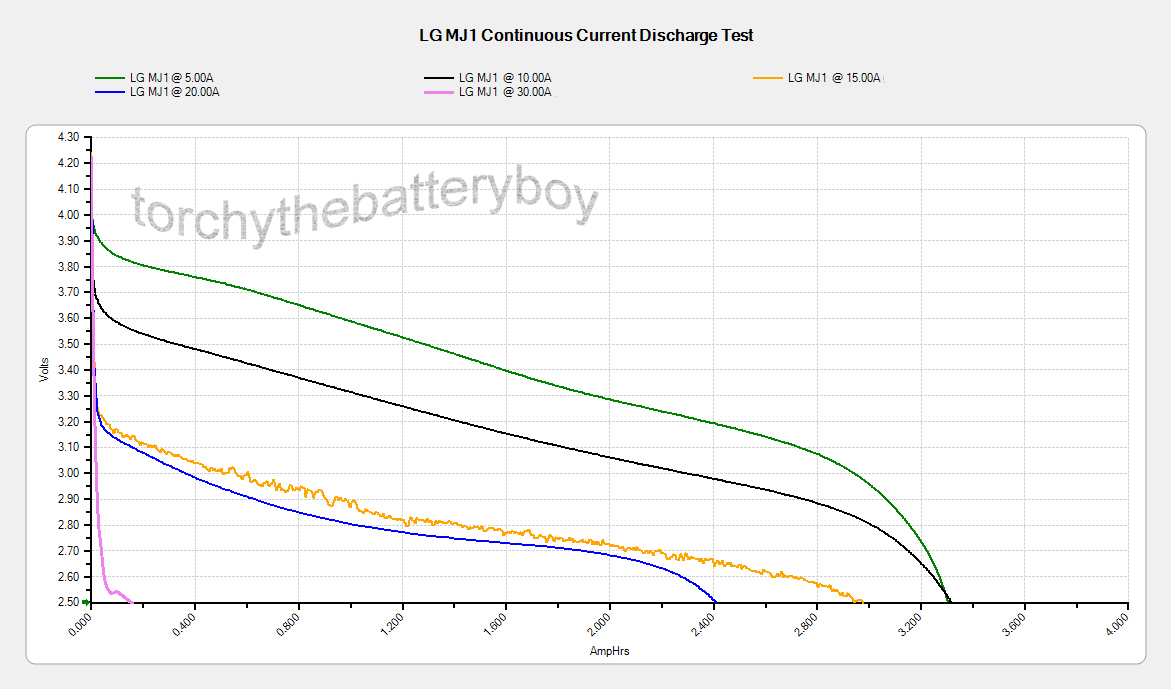

У меня нет HG2, но есть HE2 и MJ1. Ток замыкания амперметром (конечно так делать низя) у обоих 24-26А. Держал секунду-полторы.
Вопрос - как можно снять 100А? Я конечно понимаю что токи к.з. бывают адцкие, но разве замыкание мультиметром без нагрузки не есть аналог к.з.? ;)

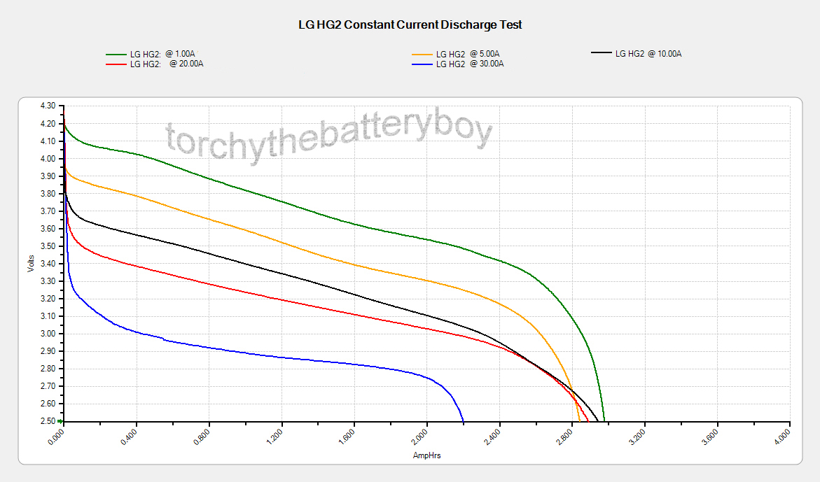

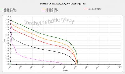

vezu4iy
#1254
это графики постоянного тока, не путайте кратковременный ток от импульсного
vezu4iy
Лично мне не нравится кривая разряда 30Q, чтобы использовать ее по полной нужно разряжать до 2,5 вольта и соответсвено придется менять БМС, если нижний предел отключения 2,75 - 3,0 вольта, HG2 лучше, разряжать нужно до 2,7 вольт,  а вот HE2 почти идеал, разряжая даже до 3,0 вольта мы почти ее разрядим, правда 2500мА/ч в одиночной сборке маловато будет.
Sergius.Media
[user]vezu4iy[/user], это графики не для Вас.
