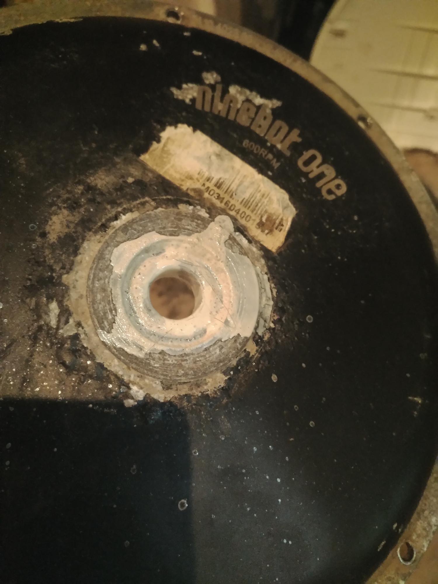

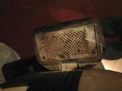

У меня на педалях кстати местами такая же фигня, но там нет никакого контакта с железом. Просто алюминий под краской так кородирует. На машине зимние диски тоже местами так подъедены.

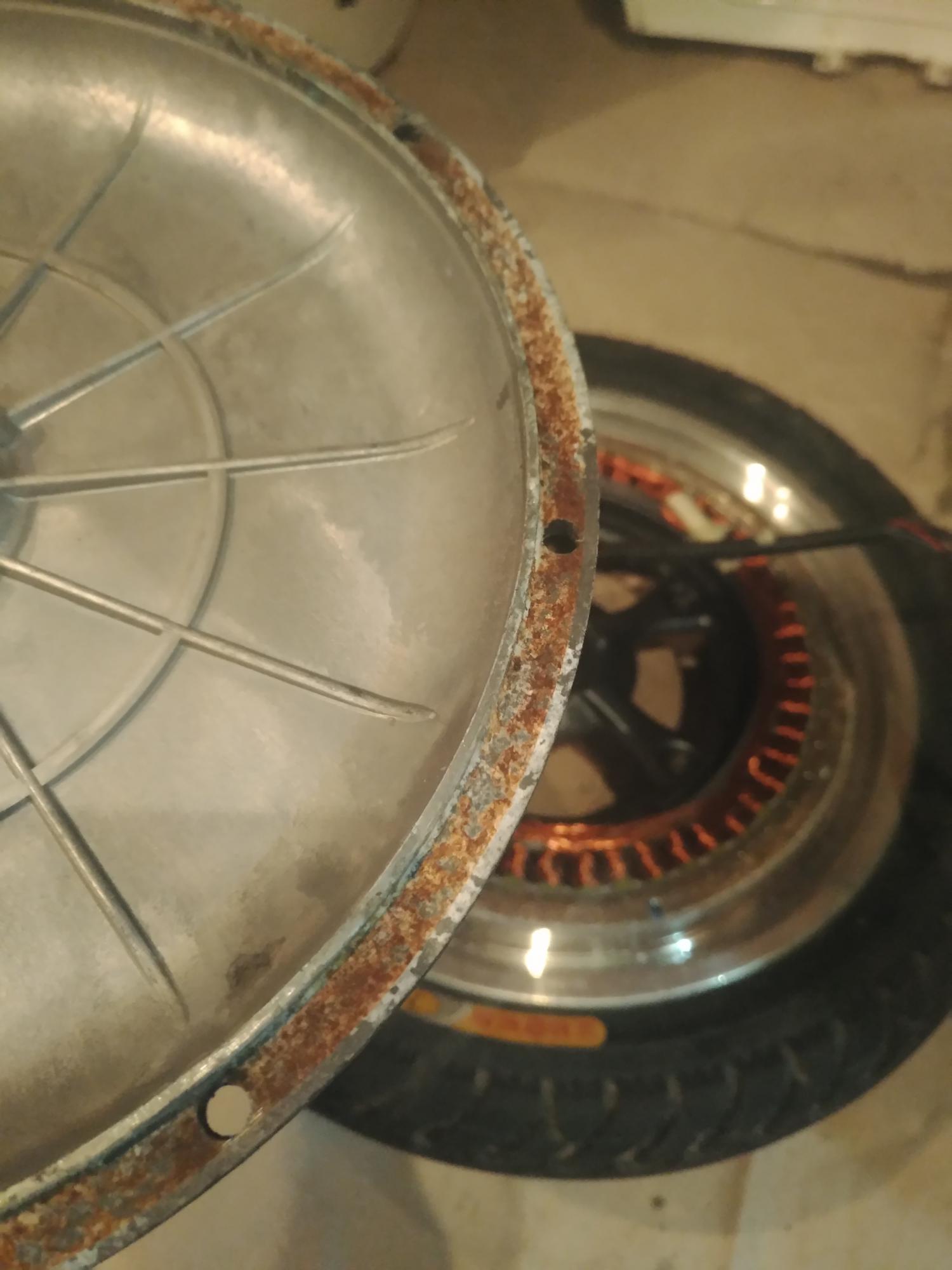

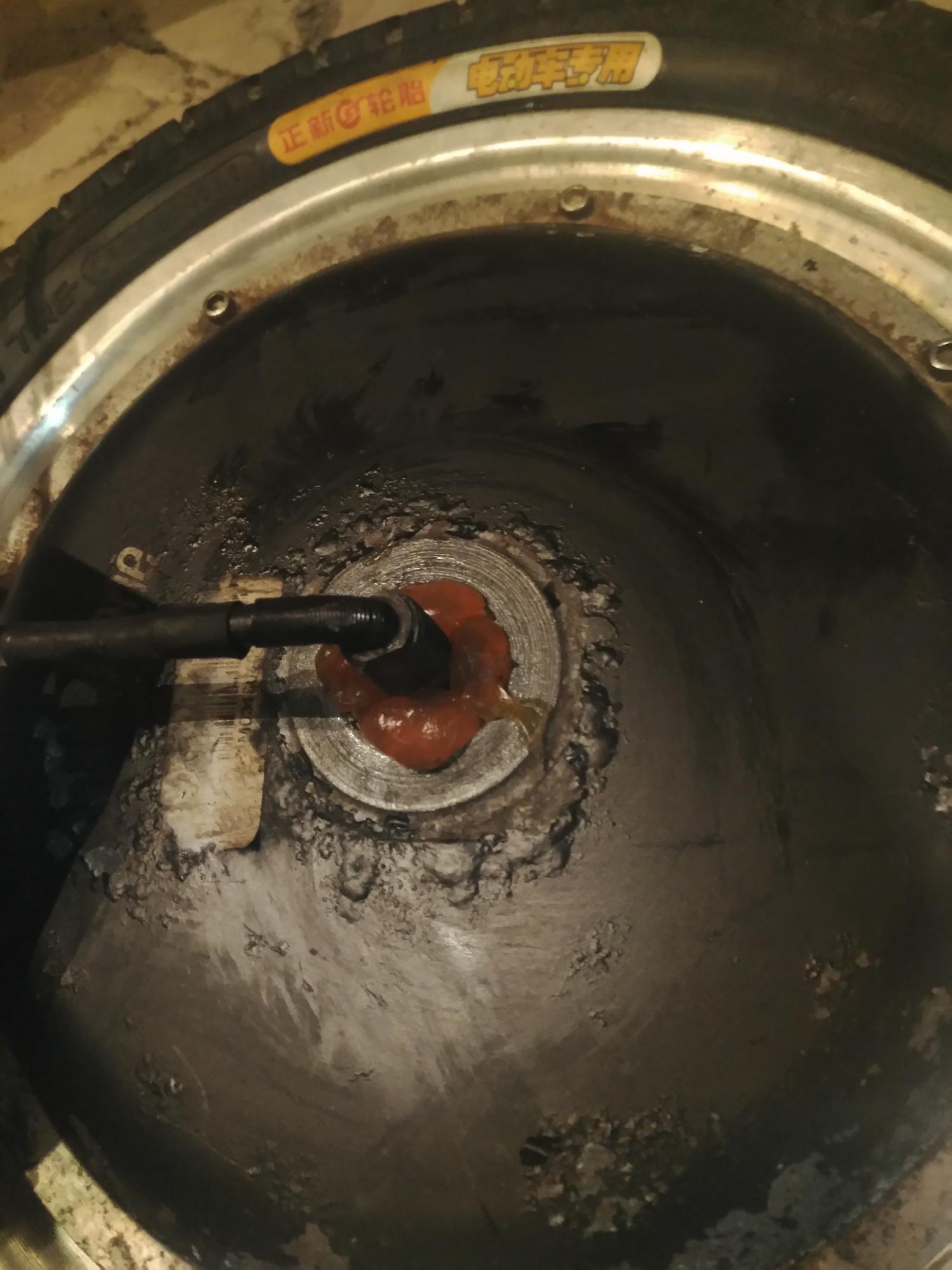

Разобрал свое S2 для профилактический смазки. До этого ничего в нем не промазывал, т.е. все было как с завода. Пробег 4800, из них примерно 400 зимой.
Вот так выглядит мотор и крышка внутри. Подшипник немного зашумел, видимо немного подржавел. Пролил его грязеотталкивающей смазкой.

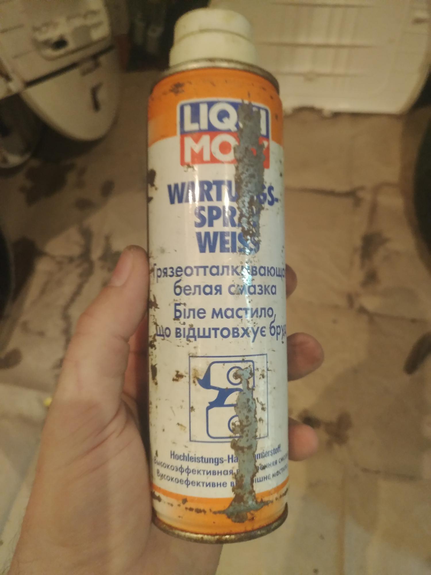

И промазал литолом кромку крышки и подшипник, чтобы грязь и влага не попадали.
Шум из подшипника почти полностью пропал. Думаю теперь можно не волноваться, хотя и в заводской гидроизоляции никаких дыр не было.

Как ни удивительно, но лучший вариант для всех колёс - замена 4х винтиков, крепящих верхнюю часть педалей к нижней, на более длинные.
igor_kovchegin
Цитата: Vais Tech от 09 Янв. 2019 в 10:51замена 4х винтиков, крепящих верхнюю часть педалей к нижней, на более длинные
Просто проблема в том, что на S2 вообще нет винтов, поэтому менять там нечего, только насквозь надо педаль сверлить :(( а этого делать не хотелось...
Забивается да, довольно бодро, если много снега, которой потом леденеет на педалях. Но в сравении с просто шкуркой - намного лучше.
Кстати тоже думал, что шипы быстро замнуться, тем более сама терка вообще самая дешманская из какой-то фольги... Но нифига - не заминаются!

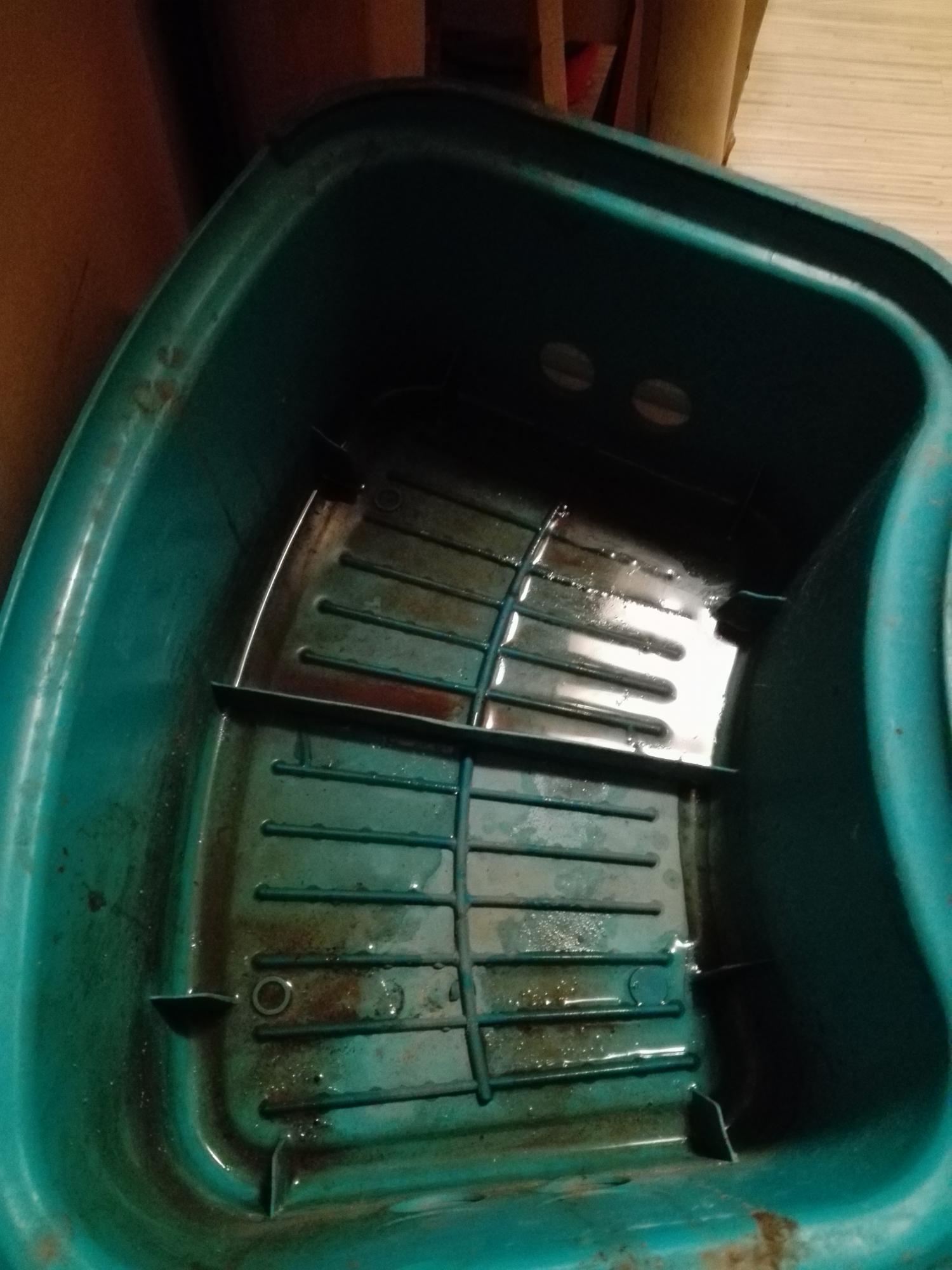

Вот отчитываюсь по проделанной работе. Тазик после ночной стоянки колеса. Как уже писал, заклеил пустоты в нише колеса бронеплёнкой, раз в два дня обрабатываю нишу силиконом из балончика. Перед входом в ОТ или домой обстукиваю колесо как мячик, высыпается много снега, буквально за пару ударов и всё.. Раньше в тазу набиралось 4-5 см минимум.

Alis Gost
Цитата: Romault от 12 Янв. 2019 в 22:38Тазик после ночной стоянки колеса.
Так теперь там вместо воды стекает МАСЛО? какой кошмар...  :bw:
RW GT14,  КS 16S
Romault
[user]Alis Gost[/user], От куда масло то?! Обычная водичка с реагентом..
KS-14B 250 км (продано)  --> KS-16S mod 16"x3.0", 3200+ км (продано на запчасти) - > KS-18XL v.2 mod 18"x3.0" 13000+ км. нетто 93 кг. 188 см.
Inmotion V8 (жена) 500 км;  Inmotion V8 (доча) 2600 км
Alis Gost
[user]Romault[/user], так от силикона. Кудаж ему деваться, если через день добавлять его?
RW GT14,  КS 16S
Romault
Цитата: Alis Gost от 14 Янв. 2019 в 17:50так от силикона. Кудаж ему деваться, если через день добавлять его?
Ну я же не литрами его туда закачиваю, так из баллончика длинной трубочкой спрыснул, чтоб поверхности "зажирнились" и всё..
