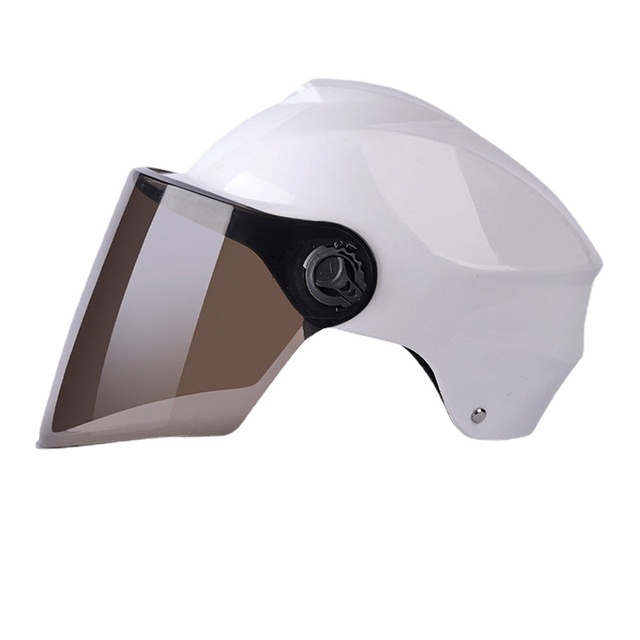

Смотрите, есть такой вариант, я его видел на людях, но сам не пробовал. Это легкий шлем, как велосипедный, но без дырок и с визором.
Думаю, в нем можно будет ограничиться обычным бафом или  подшлемником. К сожалению не нашел такой в оффлайновых магазинах, а без примерки брать стремно.
SPIRITUS
Без закрытых ушей далеко не уедешь при сильном ветре. Никакой баф не помогает.
Высота стекла не имеет значения. Скорее наоборот, способствует запотеванию.
ИМХО стекло должно быть максимально узким, тогда оно не запотевает и можно смотреть из под стекла если что. А намордник должен блокировать поток холодного воздуха в рот/нос, но не влиять на дыхание.
И последнее... Воздушные потоки должны направляться так, что бы пар высасывался эжекцией и отводился вниз и вбок. Именно поэтому я подрезал маску и отодвинул её, что бы пар спокойно уходил из намордника не попадая на маску и снижая образование конденсата в наморднике. Вобщем прямая противоположность тому что на фото. Вангую, что даже при неспешной велопрогулке по парку, всё запотеет.
