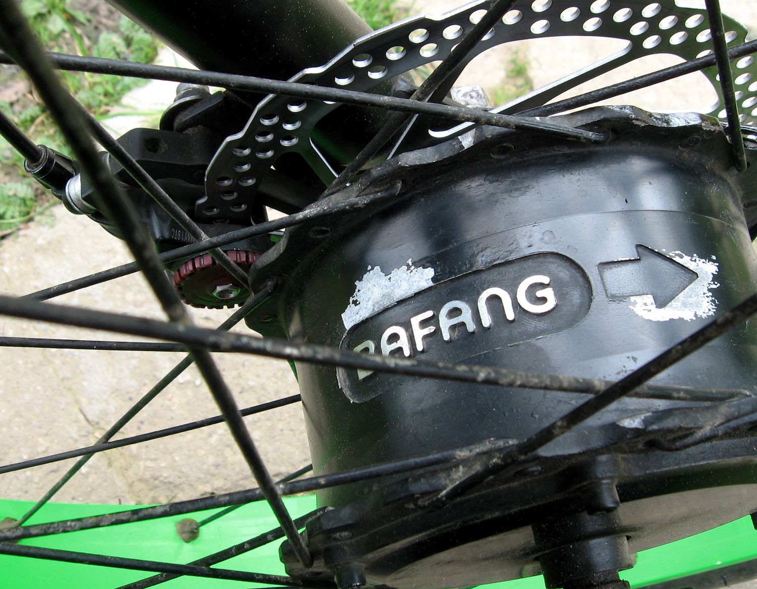

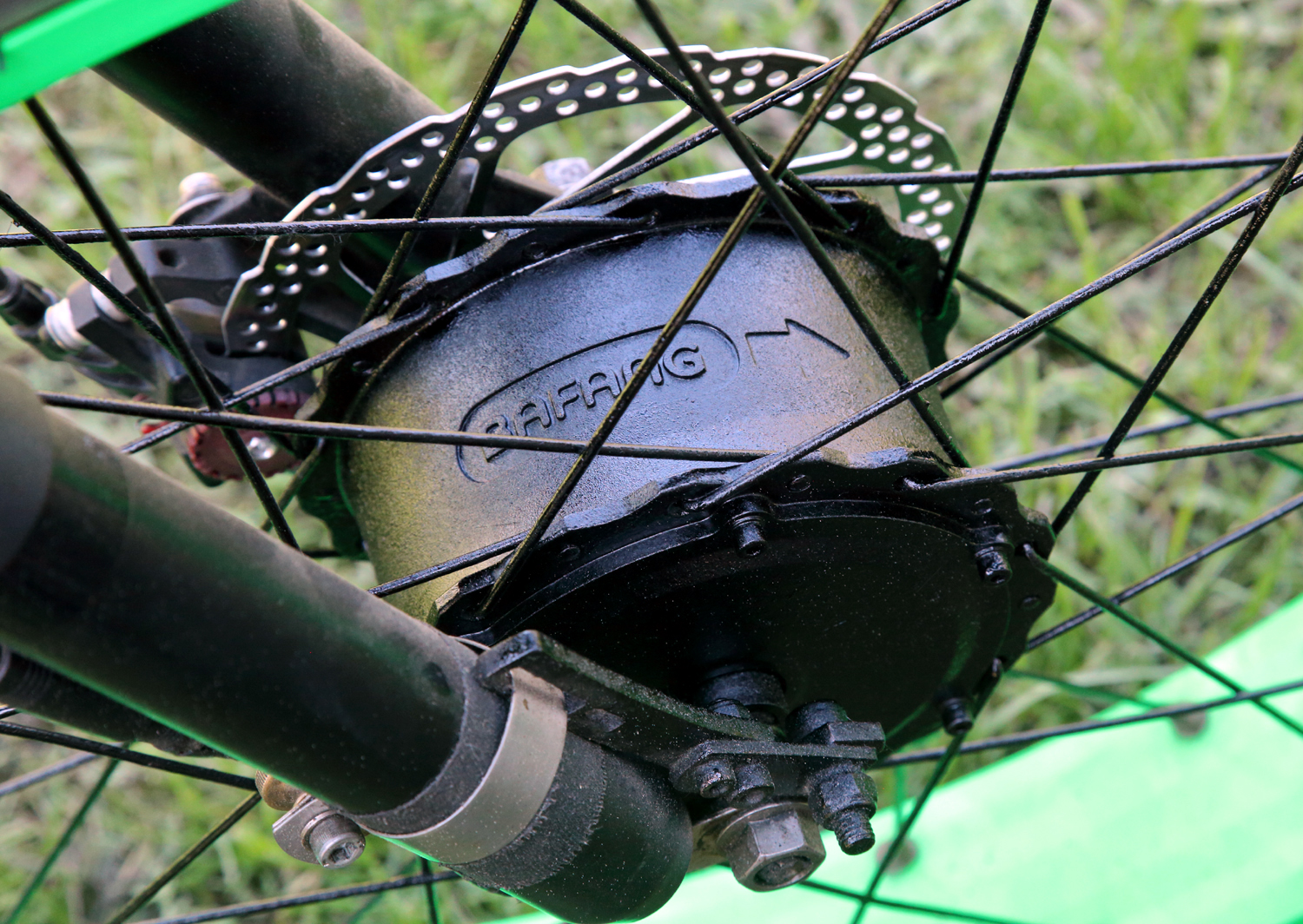

Зима пронеслась, и весна началась. И тут, после 3 лет ежедневной всесезонной езды, обнаружилась такая не очень приятная вещь...
Корпус "толстого" редукторного мотора Бафанг 48V для фета изготовитель не анодирует, а покрывает какой-то матовой краской. После зимы заметил, что кое-где она с корпуса на небольших участках облетела, а кое-где вспучилась. Если пройтись по этим участкам крацовкой, с них осыпается тонкая белая пыль. Все это лишний раз напоминает нам - алюминий тоже подвержен коррозии, хоть и поверхностной и едва ли в данных условиях способной сожрать его в труху, как с ним бывает при нахождении в земле к примеру - но тем не менее. Реагенты, перепады Т (улица-дом), некоторый нагрев, и вот результат.

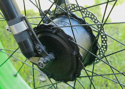

Красить алюминий без использования специальных красок и праймеров бессмысленно, искать, куда в порошок или анокс отдать - полная разборка мотора и длительный период отсутствия в хозяйстве совершенно необходимой каталки. Потому поступил самым простым, но эффективным способом - взял в магазине автозапчастей банку резино-битумной мастики для обработки кузовов. По корпусу мотора прошелся железной крацовкой, вскрыв немногочисленные очаги под вспученной краской и зачистив их от белой пыли, обезжирил как следует и закатал мастикой в два слоя с промежуточной сушкой.
Результатом доволен. Мастика эта вязкая и остается пластичной, т. к. битум не высыхает подобно краске с полимеризаторами, соответственно, облущиваться не будет даже с алюминия. Кстати именно по этой причине предпочел не аэрозольную типа "Керри" или "Кордон", а простую сермяжную пушкинского производства. Первые включают в себя полимеризаторы, они так и зовутся - битумно-полимерные, и со временем, полностью высыхая, образуемая ими пленка обретает свойства почти полностью полимеризовавшейся краски, и соответственно теряет первоначальную эластичность.

А еще один момент в конце зимы отметил - важность защиты стальных основ тормозных колодок. По крайней мере, на Авидах, в моем случае это ВВ5. Однажды в марте хотел подвести на клик-другой неподвижную (внутреннюю) колодку заднего тормоза, маховик сдвинуть не удалось. При разборке выяснилось, что на основе наросла ржавая шуба, да и резьба на алюминиевом маховике и ответная в калипере были покрыты белесым налетом. Тормоза ведь проблемный узел - смазки лучше избегать, при этом велотормоза не герметичны. Вычистил все это, колодки задул битумно-полимерной мастикой, резьбу покрыл самодельной мастикой на основе садового вара (он нейтрален к люминю и не гигроскопичен в отличие от литиевых смазок и ЦИАТИМа), а все запасные колодки впрок покрыл той же мастикой, что и мотор. Потом для профилактики разобрал и передний Авид, который хлопот не доставлял, но там "с завода" было смазано какой-то липкой смазкой, и резьбы, и даже тыльные стороны колодок.

У меня с алюмом всё ок. Просто брызгаю тефлоновым аэрозолем. Вид белёсый, но зимой, под грязью не видно)))) Но алюм как новый.
Красить алюм дело неблагодарное. Там даже если снаружи вроде зачистил, а корродирует внутри металл между кристаллами. И через год-два краска слезает.
Если алюм уже тронулся, например купил бу, то тоже полирую. Полированный алюм с аэрозолем без всякой краски в труху не превращается.

Я думаю проблема алюм мотора в том, что это рыхлый, литьевой сплав. Т.е. это самое г.... по стойкости к коррозии и как раз та самая межкристалитная коррозия идёт активно.
Анодированного и пассиваторы всякие помогают покрасить снаружи, но даже заводская краска отслаивается пластами именно потому, что он корродирует под краской. А что бы этого избежать нужна очень высокая культура производства ))))
И кстати, краска порой ускоряет процесс коррозии. Аэрозоль то проникает в каждую щель и заволакивает царапины и микротрещины. И если ухаживать и периодически возобновлять покрытие, то коррозия предотвращается.
Краска наоборот, при появлении микротрещин как бы сохраняет влагу под собой и особенно с реагентами начинает активно гнить внутри, под краской. Получается даже когда снаружи сухо, под краской есть влага. А частая мойка ещё больше подпитывает коррозию. Причём зимние реагенты, которые проникли под краску, не вымываются и даже летом гниль прогрессирует благодаря соли и дождям. Вот почему достаточно разок катнуть по рассолу без покрытия и всё... Процесс пошёл. Даже если хорошо помыть, не помогает. И за несколько лет коррозия вспучивает краску и вылезает наружу.
Только современная химия способна а) проникнуть в микро трещины и вытеснить влагу б) благодаря несмачиваемости предотвратить проникновение новой порции влаги в) пассивирует химически сам алюм и он какое то время перестаёт корродировать или процесс хотя-бы сильно замедляется.
Вот как то так я вижу ситуацию. И вобщем то для меня перестал стоять вопросс коррозии алюма даже по реагентам.
Итого, что помогает сохранить алюм
1) качественный алюм(фрезерованные, не литой)
2) хорошая анодировака или заводская покраска. В быту полировка с последующим нанесением аэрозоля для защиты.
3) всегда применять аэрозольный состав для защиты перед купанием в грязь и особенно реагенты.
4) не мыть керхером, а после мойки максимально сушить долго что бы высохло не только снаружи, но и внутри. Обязательно после мойки прогреть мотор для сушки.
5) зимой минимизировать нахождение в тепле алюма в реагентах. Или мыть или оставлять на морозе.
