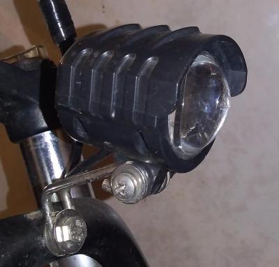

Mike 372
На промышленных электровелосипедах стоят фары по евростандарту мощностью 2,5 Вт. Верхняя СТГ у них есть. Они ни фига не освещают и не могут слепить. Если только ее специально не задрать вверх. Но тогда от нее толку вообще никакого. Обычно вместо них ставят разный колхоз со множеством светодиодов.
SPIRITUS
Слепит ещё как! Именно зимой хреново если очки, шлем или маска. Влага, небольшое запотевание, неубираемая реагентовая плёнка просто лишают видимости если фара неправильная.
Где там у них евростандарт я не в курсе....  Пока таких не встречал среди указанных категорий. И со своих доноров снял пяток без СТГ. При этом у меня есть фара по евростандарту(куплена отдельно разумеется) . Так сказать есть с чем сравнить. Как и с мощной но правильной.

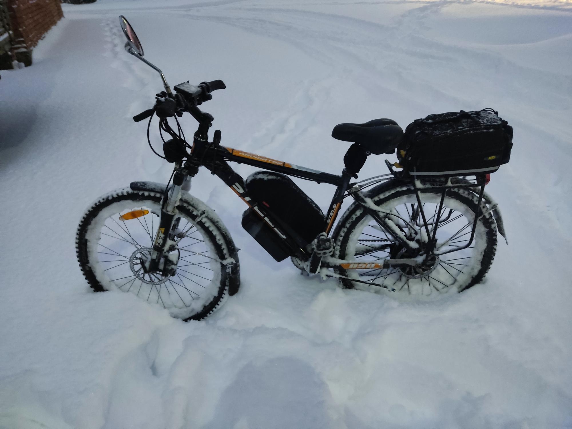

Solex
Около 30см за ночь насыпало, вспотел пока доехал, еще сумка тяжелая багажником виляла  :-)
SPIRITUS
И я мокрый как..... приехал на работу. У нас конечно не 30, но навалило прилично, во всяком случае для 20х колёс. Местами пришлось и пехом))))) и за 15км пути сожрал энергии как за 60км по чистому.

Цитата: Mike 372 от 13 Дек. 2022 в 13:30
Обычно на электровелах штатная фара вот такая:
Похоже нет.... Специально присмотрелся и самое лучшее что видел это вот
Нет там ни какой правильной СТГ....
