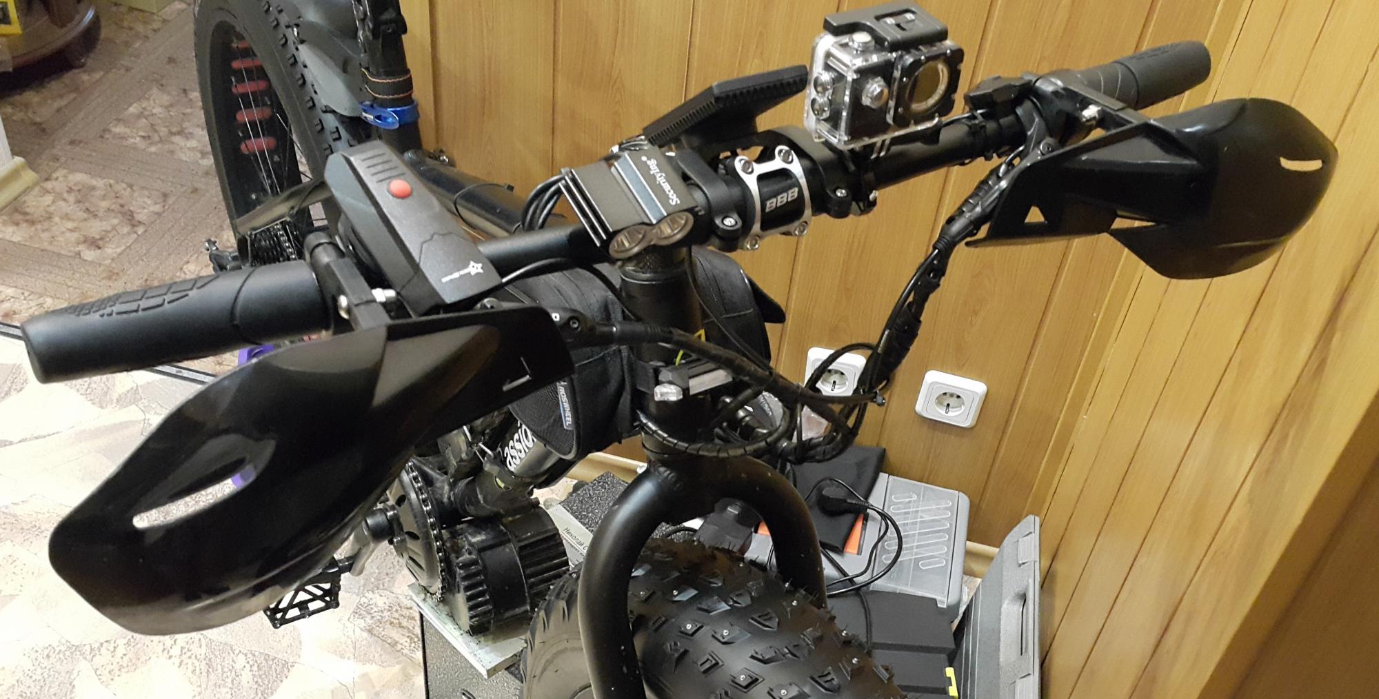

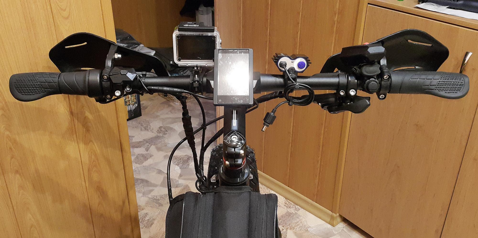

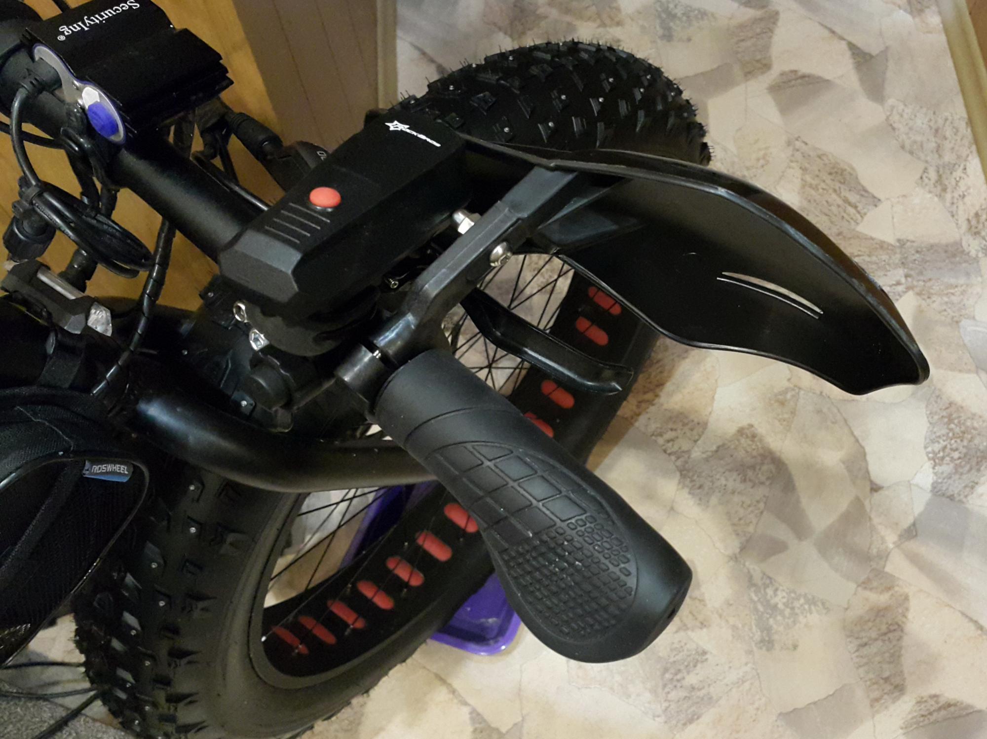

Приехали щитки.
https://ru.aliexpress.com/item/Hand-Guard-Handguard-Protector-Blcak-For-Motorcycle-ATV-Dirt-Bike-22mm-7-8-Handlebars/32594238911.html
Сейчас установил (всё равно, деньги "уплочены").
Но на улицу пока неохота (-25). Мотор и гидравлику жалко. Установил для себя предел катаний до -20.
Кому интересно - фото ..
На морозе, имхо, пластик до первого падения. Типа "капрона".
Летом, (а оно надо?), возможно, не сломается. Зимой, пока, на перчаточные фартуки больше надежды.
Сломаются - больше покупать не буду..
Толян
Если капрон (полиамид) - ни чего ему не будет. На внутренней стороне должно быть обозначение материала. Я брал попроще, поглубже(вроде) и не дырявые. Пока не пришли, но и морозов нет, на улице +1
