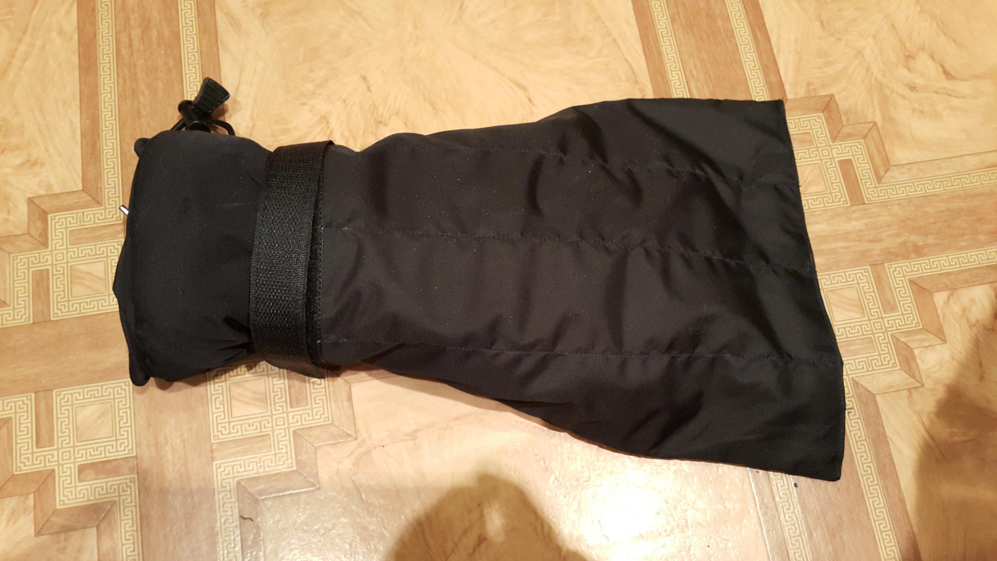

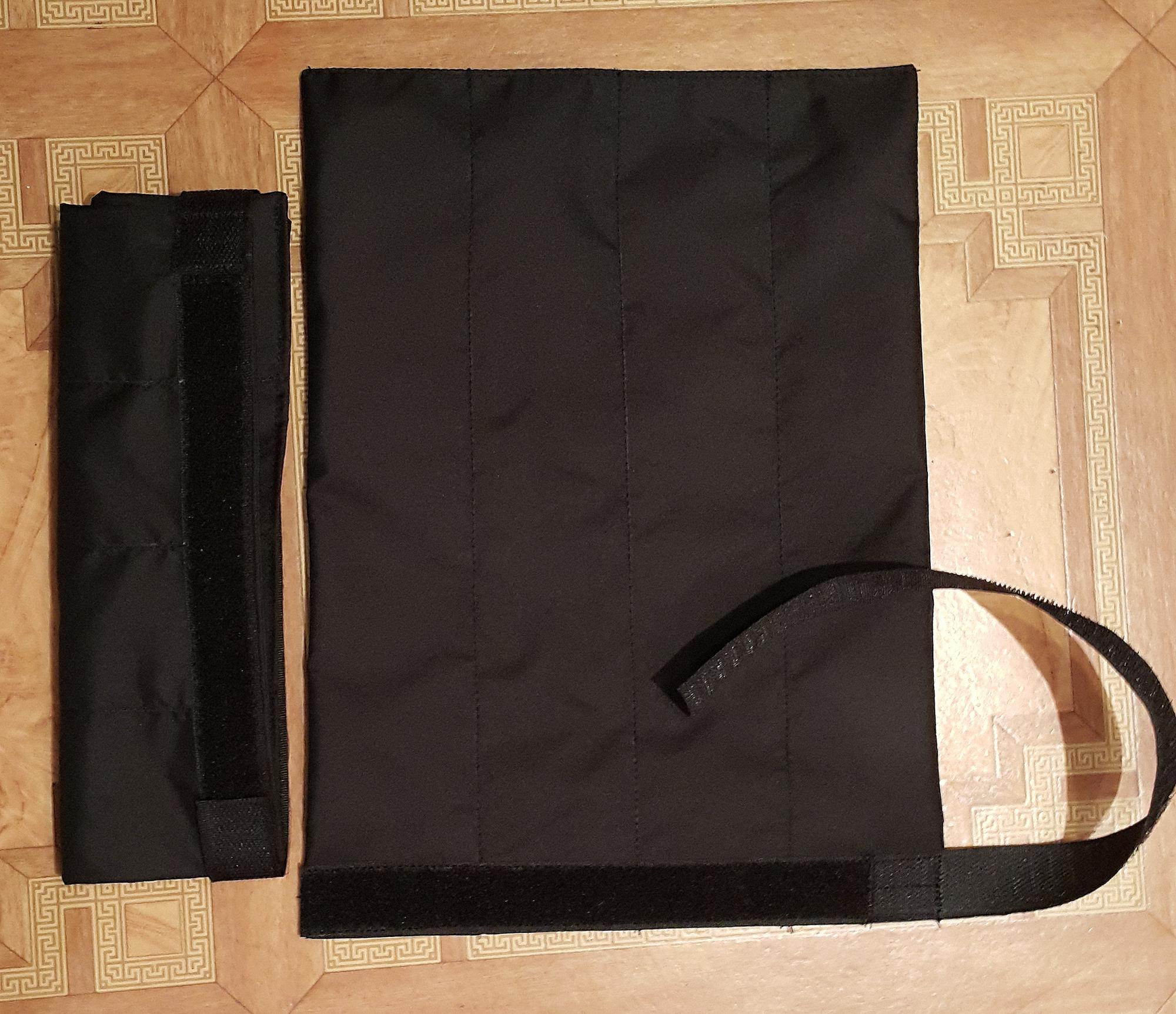

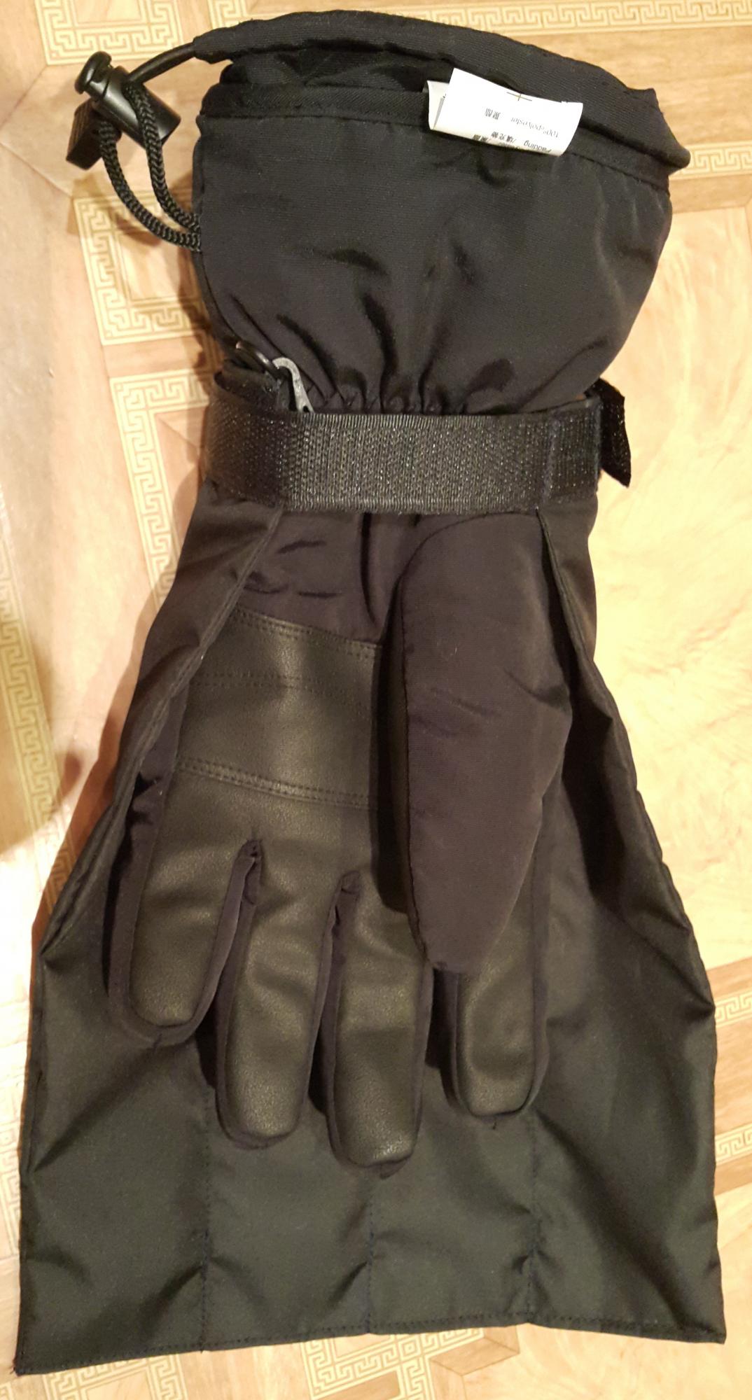

Для любителей щитков и мерзнущих пальцев от ветра в перчатках:
Хоть сегодня не морозно, но испытал сегодня такую изобретенную мной штуку (шил не сам!)
ФАРТУКИ на перчатки из 4 слоев плащевки на липучке-браслете. Собственно, всё по фото понятно.
Понравилось. В кармане куртки эти фартуки места много не займут.
Yaroslav
[user]Conan26[/user], Прикольно. Ветром на верх не заворачивает? Какая длина фартушка?
Строю лигерад
Conan26
#5189
[user]Yaroslav[/user], зимой скорости у меня, обычно, до 30 км/ч. Не заворачивает. Вчетверо ткань достаточно жесткая и тяжелая.
Если проблема такая и будет, резинку-петельку для средних пальцев пришить секундное дело. Пока нет необходимости.
Длину фартука подбирал себе = расстояние от запястья до конца среднего пальца + 5 см = лист А4.
Ладони разные, прикидывайте сами.
Тут важно, чтобы слишком длинный язык на руль не намотало, если вдруг упадешь.
P.S. Пофантазировать и усложнить можно проволочным каркасом внутри.
Радикально - вообще сшить из кордуры или с формообразующей прокладкой из пено-чегонибудь..
- но это всё от лукавого!
P.P.S. А уж если ЛиИонку и нихром в фартук (кому тряпочки мало) .. космос!  :wow:
