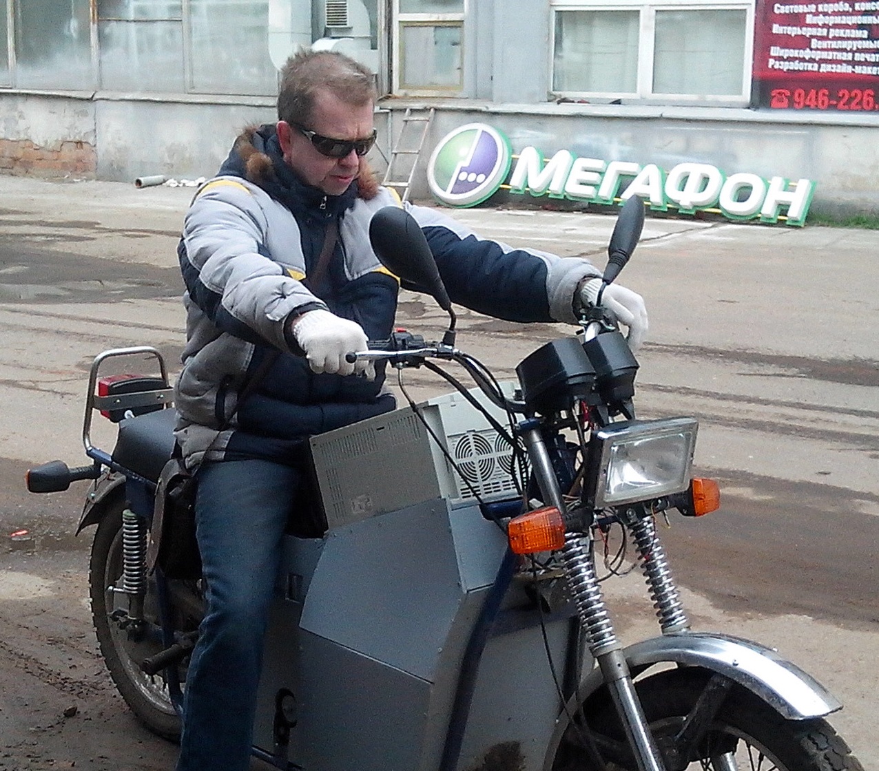

serg74
Рекуперация на асинхроннике работает при условии когда время торможения на частотнике выставлено таким образом, чтобы возникающее тормозное усилие было больше чем силы сопротивления качению, тогда двигатель под воздействием опережающего вращения ротора переходит в генераторный режим. В этот момент происходит повышение напряжения на шине пост. тока в частотнике и если с помощью обратно включенных диодов направить ток в батарею, то будет происходить зарядка! Проверено на личном электромотоцикле
