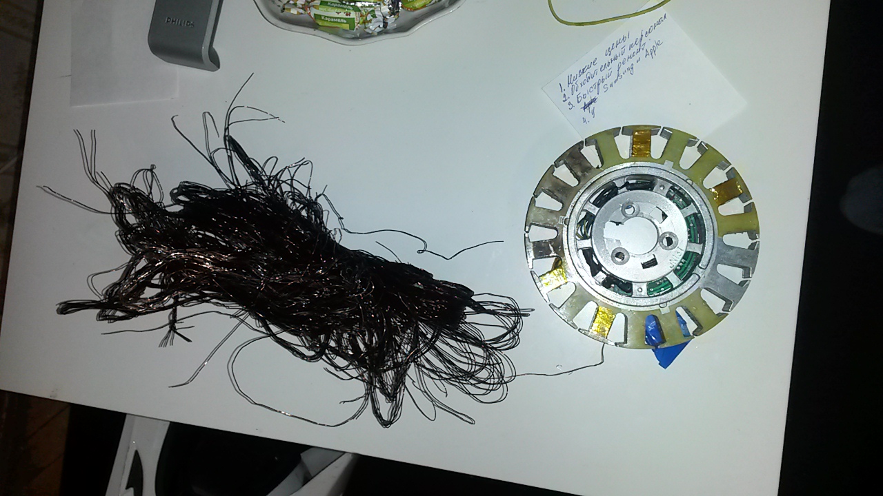

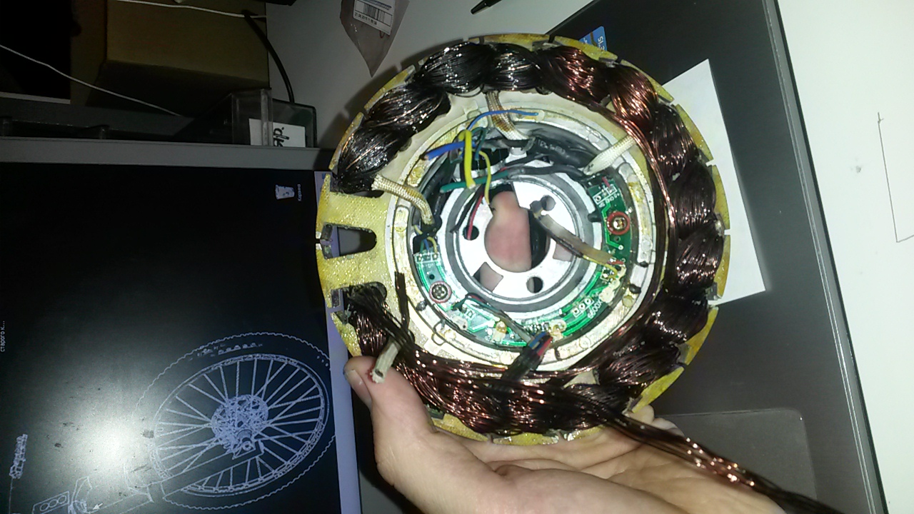

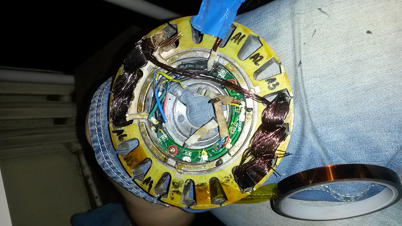

Как и писал ранее в качестве двигателя собираюсь использовать статор двигателя Bafang без корпуса для его естесственного охлаждения. В корпусе у меня уже сгорел один. так что пришлось перематывать
Добавлено 05 Июль 2015 в 20:21
