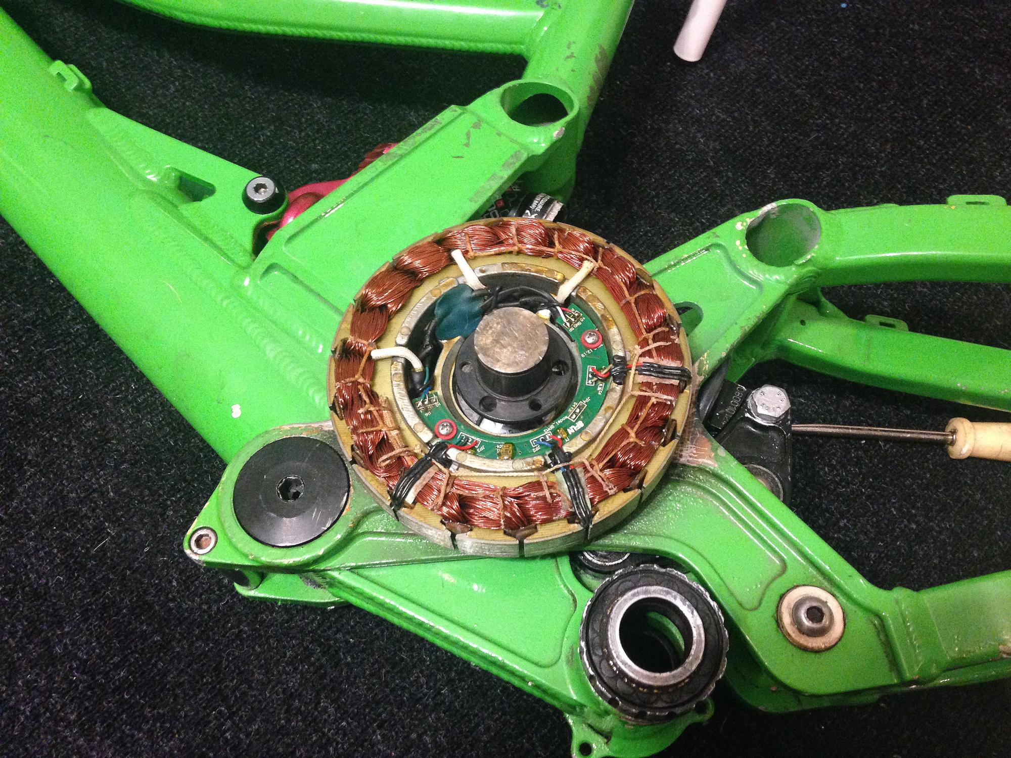

[user]Klim0890[/user], а где двигатель ? это плоская шайба и есть двигатель ?

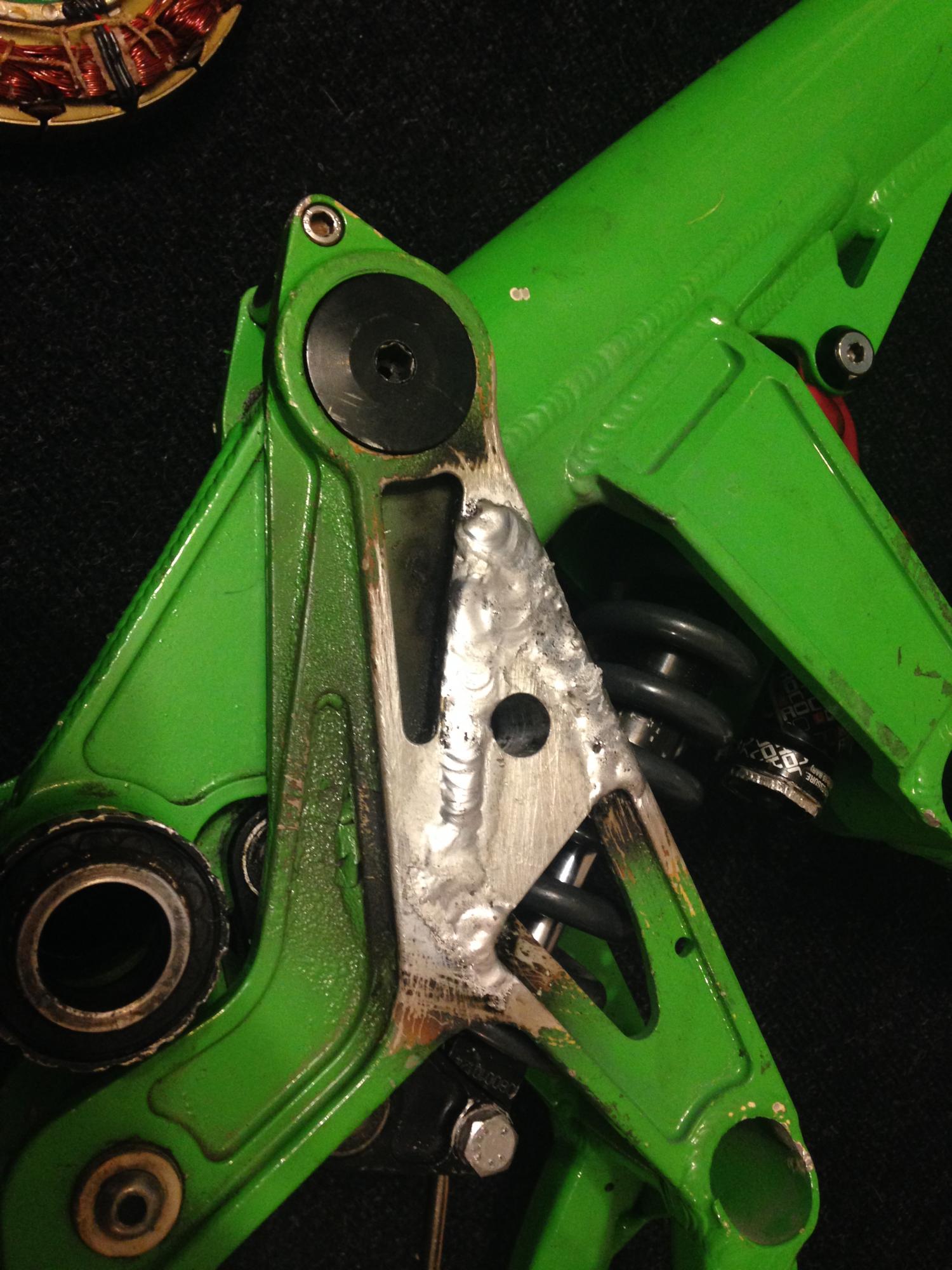

эта плоская шайба как раз двигатель bafang bpm ( это его внутренности без редуктора) не смотря на то что он мал в него люди по 2000w вваливают. А так как он у меня в открытом исполнении с естественным охлаждением, попробую 3000w вкачать. Посмотрим что получится

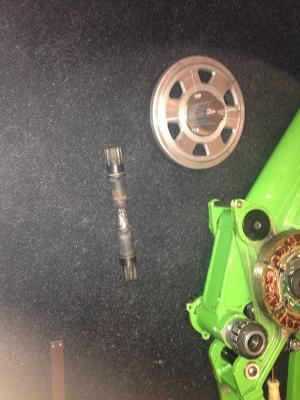

Зашел я на циклоновский сайт и офигел. Каретка под Isis стоит 37 usd и доставка почти 60usd. Это 5700р за каретку!
Klim0890

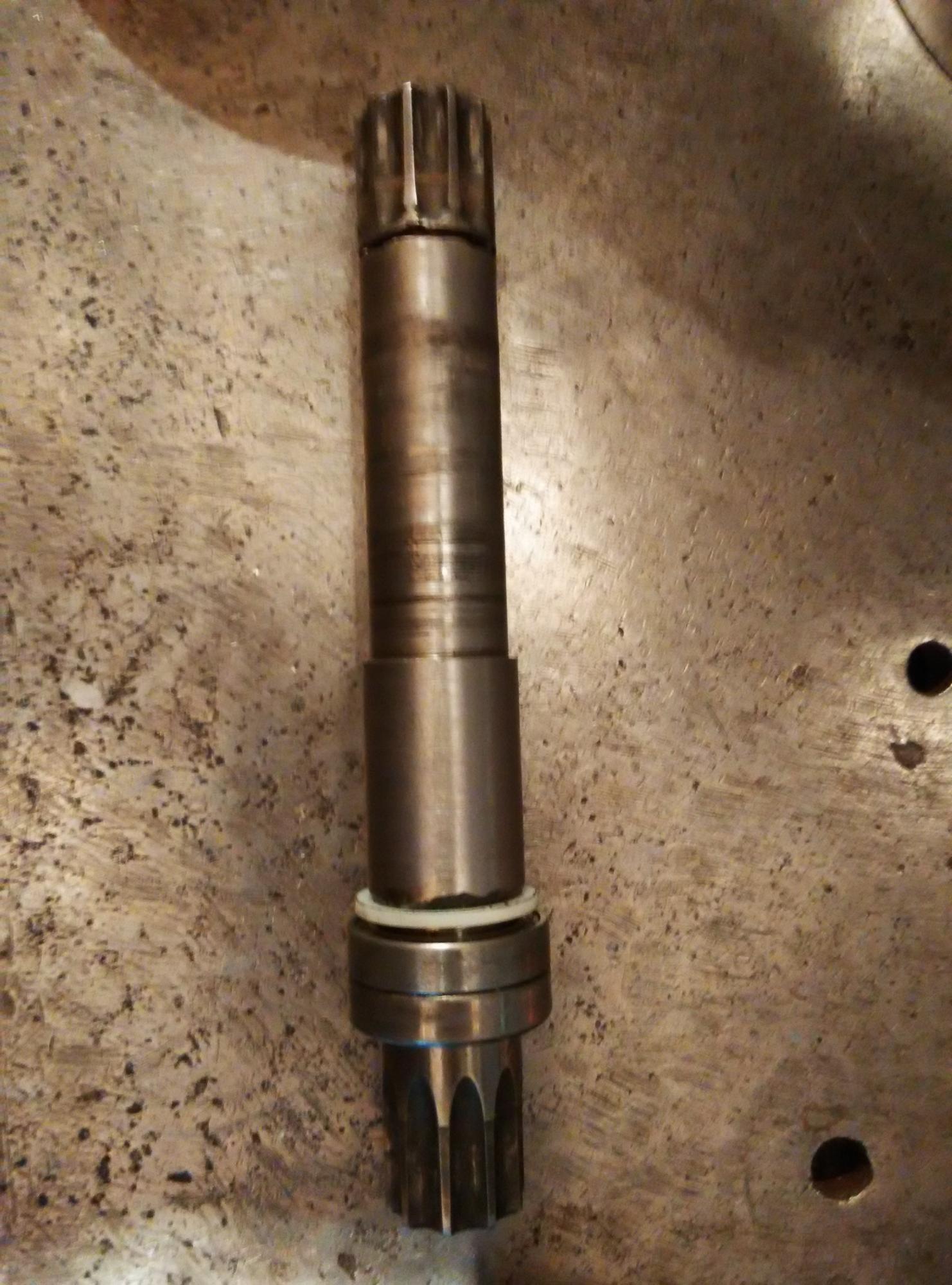

silayma2, а сколько у вас в итоге длинна кареточного вала получилась?
silayma2
Приблизительно 160 мм
Плохо сварил, в итоге свернул сварку, теперь заварил сильнее.

Спасибо за ссылки, но я лучше поступлю как silayma2. Шток уже разрезан осталось сварить правильно. А то новая каретка недешевая и не известно когда приедет если заказывать.
да, очень похож на ротор бафанга бпм.

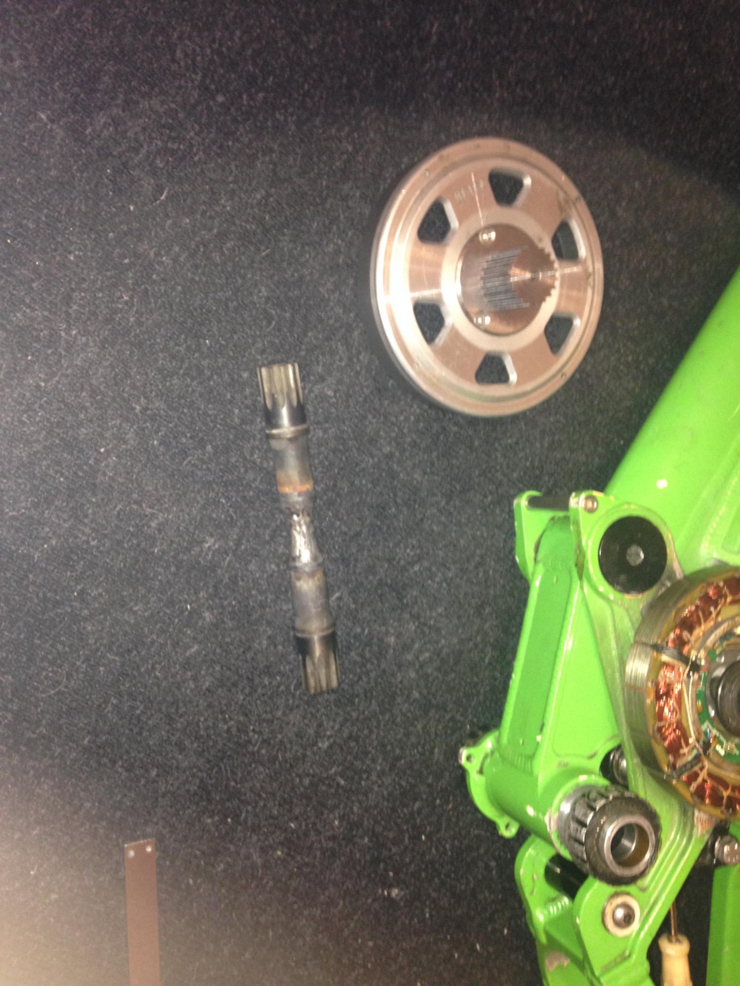

Спасибо Уже удлиннил)))
Добавлено 12 Авг. 2015 в 22:26
И аргончиком поработали) теперь двигло не отвалится)

Как то не слишком красиво все :-\
Ну надеюсь работать будет.... Ось странно удлинили. Без токаря обошлись что ли? Как соосность половинок обеспечили? Не скрутит эту серединку??

Ну конечно не красиво :-) заусенцы то подточу и раму перекпашу, а то она вся закоцана. Ось распилили попалам, затем внутрь вставили стальной сердечник плотно в трубку, удлинили на 30мм и затем обварили сваркой с наплывом. А что вы хотели) я не знаю к кому можно обратиться со сваркой, вон покатался и наткнулся на аргон, там и раму и ось обычным автоматом сварили. Думаете стоит еще усилить? :bw:

[user]Klim0890[/user], куски правильно сварены относительно шлицов?
