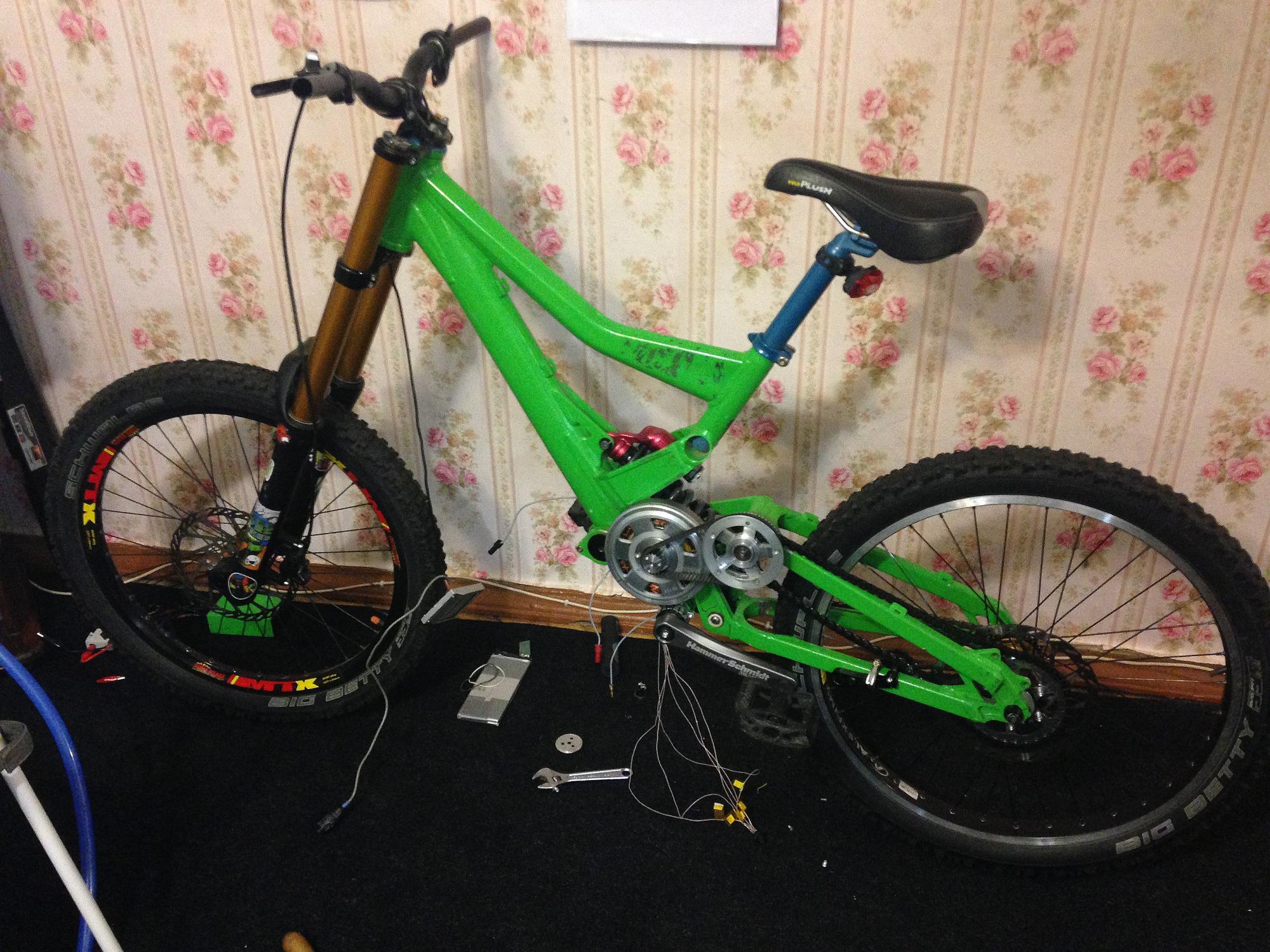

прошу прощения я на операцию слег. сегодня последний день в госпитале и займусь доделкой. вся трансмиссия уже сделана. осталось все установить

Ребят, автодетект как то странно проходит. двигатель медленнно вращается. Не довожу до конца боюсь что что то не так пойдет. кто нибудь встречался с таким и если да, то как это решается?
Klim0890
Все норм автодетект раза с 10 го прошел нормально)))) ура!. Теперь все работает)

давай доделывай ужуж... есть тема пооонять вместе...
циклон адово шумит в сравнении с ремнем..
Jeca
Klim0890
Да да все верно. Я просто ради первого теста. Работы еще много, закреплю натяжник и шума думаю поменьше будет

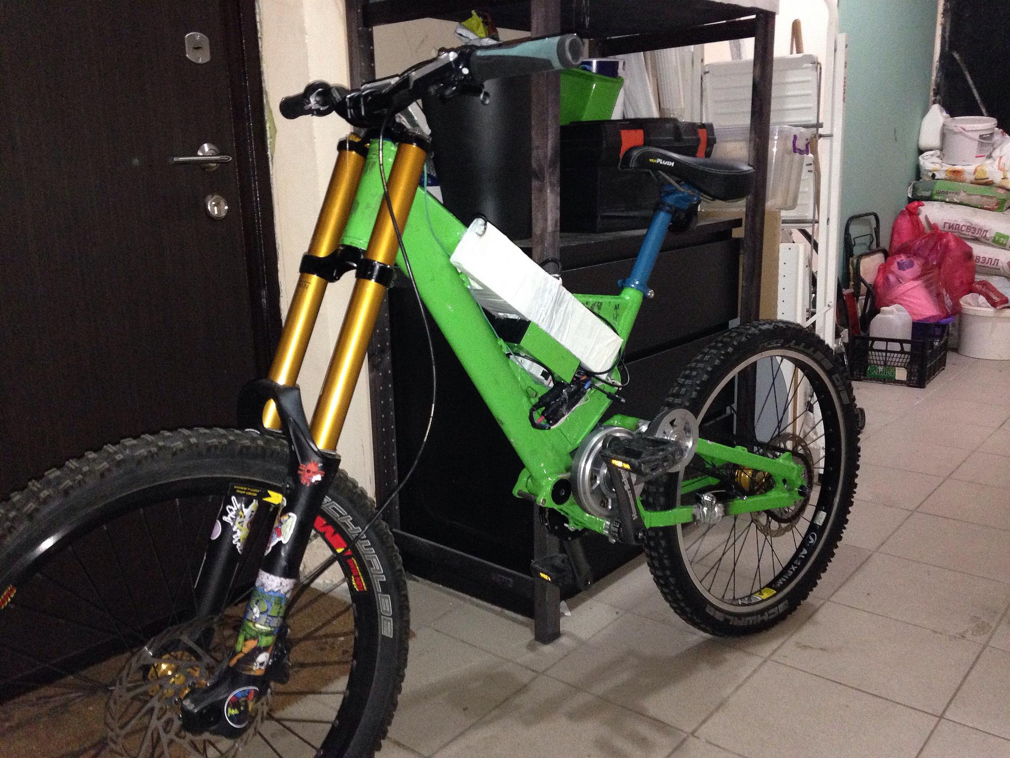

Парни я его собрааал!!!!)

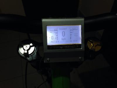

Пока все на соплях и не красиво, далее буду все нормально доделывать. У меня тут небольшая проблемка случилась. При установке нового алюминиевого корпуса лопнул дисплей Макс контроллера((((.
Кто нибудь знает где можно купить дисплей для него???

Цитата: Klim0890 от 23 Сен. 2015 в 19:38Пока все на соплях и не красиво, далее буду все нормально доделывать. У меня тут небольшая проблемка случилась. При установке нового алюминиевого корпуса лопнул дисплей Макс контроллера((((.
Как так случилось? O_O O_O O_O Перетяг что ли?
Klim0890

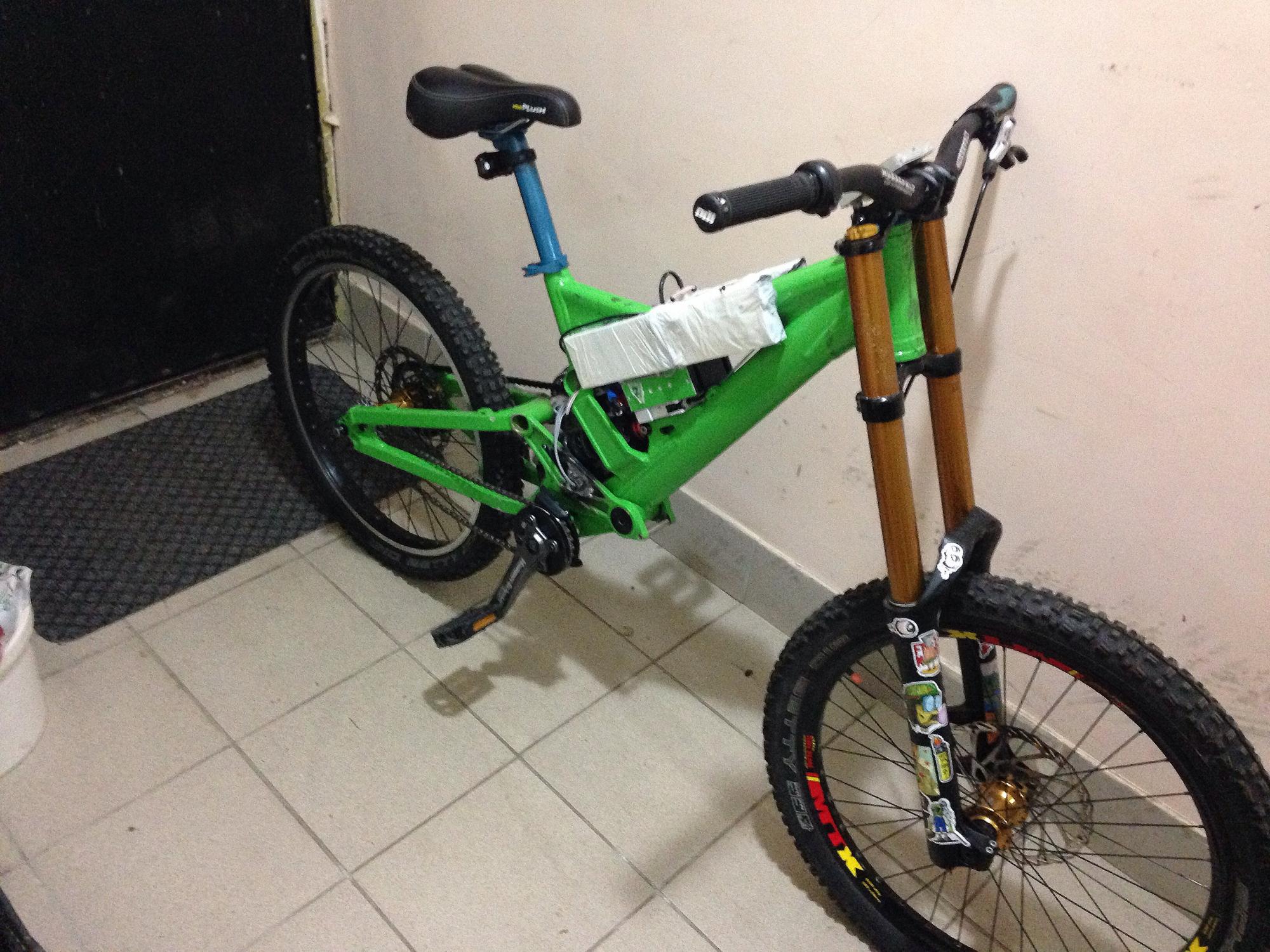

да я и сам не понял, ронял во время сборки, а когда уже собрал увидел трещину в углу, соответственно теперь полосит, но зато все равно работает и в принципе все можно разглядеть. теперь поменяю дисплей и буду потихоньку доделывать недоделанное. Но ездить можно. С редукцией перегнул палку, максималка в районе 50 км/ч на полных оборотах. Видео с первых тестов выложу попозже. И теперь я готов приехать на какой нибудь слет)))).
Ребят вопрос: на макс контроллере можно как то прибавить обороты без потери мощности? OVS пробовал прибавить аж до 7 градусов, но обороты не прибавились почему то, максималка осталась той же(
yaredik
овс на залоченой прошивке, только 20%,на анлоке 50%,но 6000об, может это уже предел миника быть,напряжение батареи какое? может добавить ?
QS motor wp50040x,макс контроллер 12000w,акб монстры 23s1p 3000втч .макс скончался!!!теперь, синусный китаец 120в, на 18000вт+акб 28s1p=3500втч,
